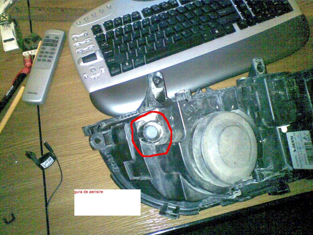

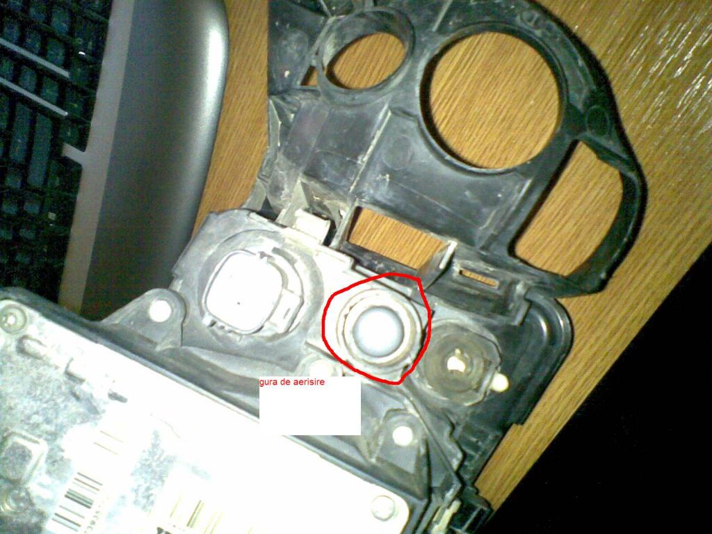

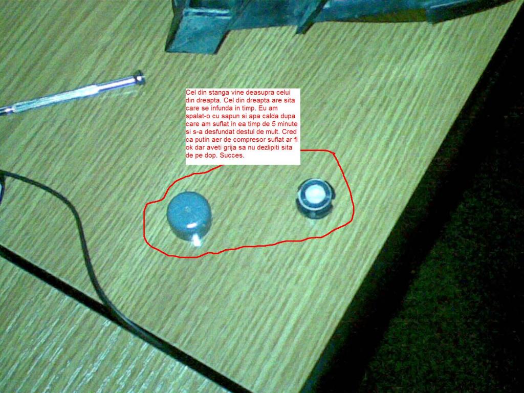

Odata cu farul nou de pe partea stanga m-am apucat de mesterit la cel vechi care mi-a ramas mie. Are in spate 2 capacele, sub capacele sunt niste dopuri cu plase foarte fine. Bineinteles ca plasele erau infundate aproape de tot si de aici condensul la faruri. Vreau sa imi cumpar o sticla noua la farul de pe partea dreapta deoarece are foarte multe urme de pietricele si se vede foarte urat fata de cel nou + ca vizibilitatea s-a redus substantial fata de cel nou care mai are un avantaj : Becul nou.
ps: Este vorba de farul cu xenon pentru s80
ps2: Vad ca cel nou nu se abureste nici dupa spalarea masinii. (asa ca nu e greseala de proiectare... :rolleyes:)
