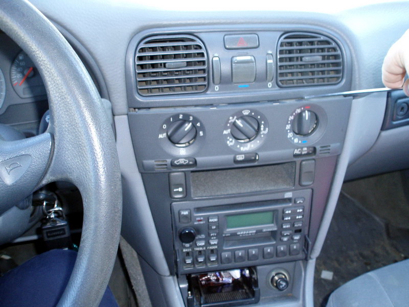

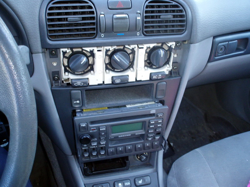

1. Demontarea consolei se face extrem de simplu.
Capacul modulului de comanda clima are doar niste cleme foarte usor de "rezolvat" :). O surubelnita dreapta si gata
[attach=#]
RadioCD. Trebuie folosite cele 2 cleme de prindere de pe laterale, partea do jos. Tragi de ele si iese imediat.
[attach=#]

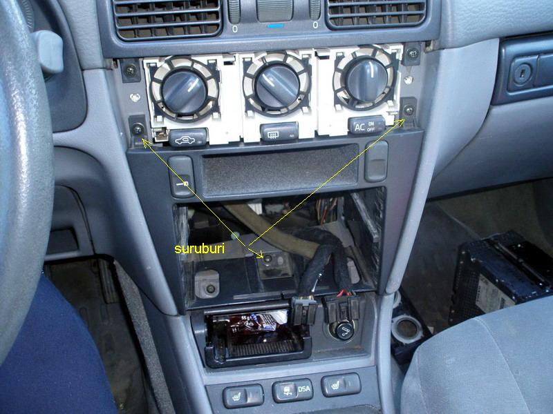

Rama de plastic. Este prinsa in 3 suruburi, prezentate in poza. Cele 2 suruburi ramase in partea de sus elibereaza si comanda de clima.
[attach=#]
Radio CD-ul are in spate 2 mufe cu fire si antena, rama de plastic are mufe in spate la cele 2 butoane (la mine fake-ul si cel de inchidere usi)

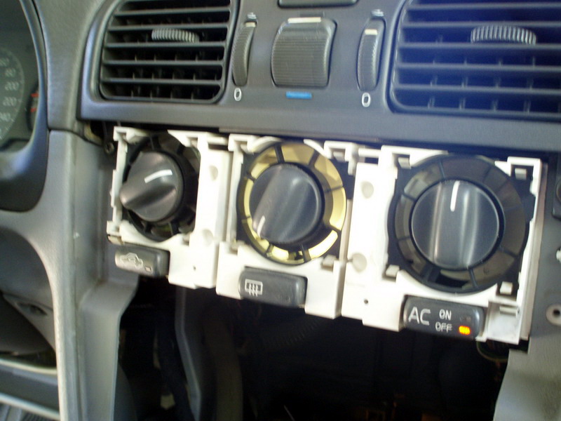

Dupa cum se vede la mine, nu mergea decat becul de la butonul din mijloc al climei:
[attach=#]

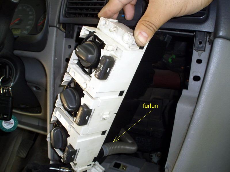

comanda de clima are o singura mufa mare maro si un furtun de aer. Atentie la furtunul de aer, e cam greu de dat jos fara sa fie afectat. Daca umblati doar la becuri, merge sa o faceti fara sa umblati la acel furtun.

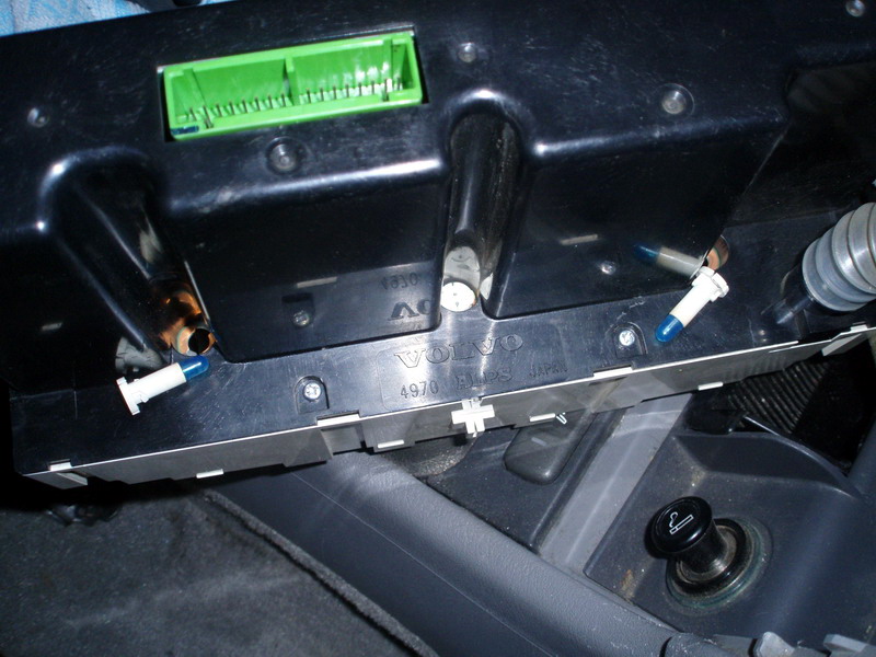

Cele 2 becuri arse.
[attach=#]

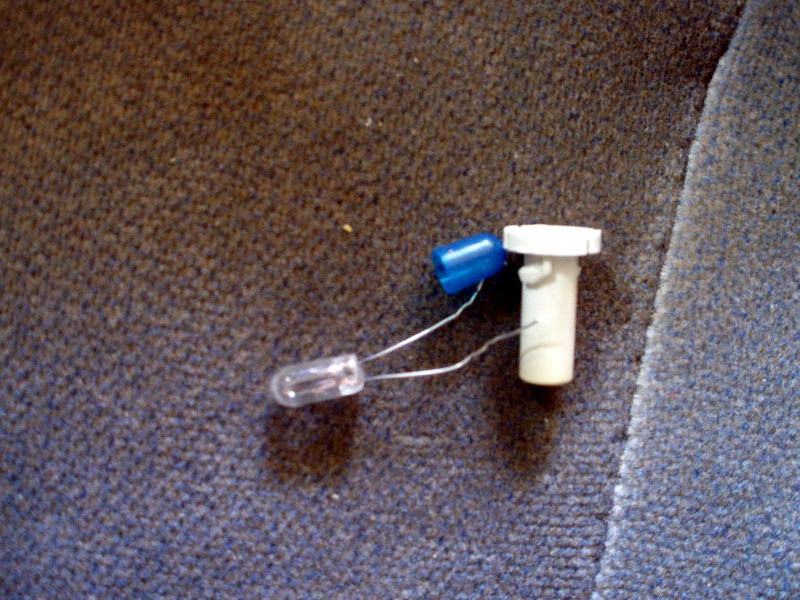

Asa arata un bec. Eu am gasit astfel de becuri la Densitron in Ploiesti, pe Vasile Lupu. Tot acolo aveau si "caciulite" d'alea de mai multe culori. O sa iau cateva rosii, sa vedem ce iese :D

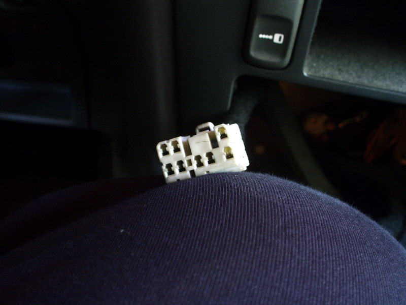

Mufa pe care eu o am in plus si pe care o banui ca este de la Trip Computer, sau Info Computer, parca asa ii zic cei de la Volvo.
[attach=#]
E cineva pe aici care poate sa imi confirme acest lucru? Thanks!

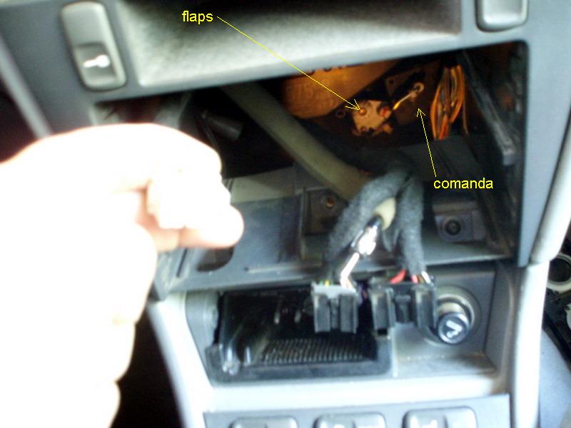

Si acum sa trec la problema mea, cea cu eroarea la clima si cu lipsa caldurii. Dupa ce acum ceva timp am mai dat comanda de clima jos, am curatat-o, am verificat elementele pasive de pe cablaje, senzorii, etc., era timpul sa mut cautarile in alta parte.
Ce stiam: furtunele de apa care intrau din compartimentul motor in habitaclu erau calde, deci radiatorul interior primea ce trebuie; ventilatorul mergea, la toate treptele si la AUTO, flapsurile de directionare a aerului la fel, mergeau, singurul care nu facea nimic era potentiometrul cu gradele pe el. De functionat el, functiona, ca e un amarat de semireglabil si l-am verificat. Dar semnalul care pleca de la el nu ajungea nicaieri. In principiu, trebuia sa comande un robinet care dadea drumul apei calde sa circule prin radiatorul interior sau trebuia sa comande un flaps care directiona aerul prin radiator.
Si am gasit beleaua. Flaps-ul respectiv era actionat de un mecanism... Mitsubishi.
[attach=#]
Daca temperatura era la minim, si incepeai sa urci, mecanismul era blocat. Daca il ajutai un pic, o lua din loc, incepea sa lucreze frumos, pana la temperatura maxima, eroarea disparea; pana cand dadeai iar temperatura la minim, el se conforma, inchidea flapsul si ... se bloca din nou.

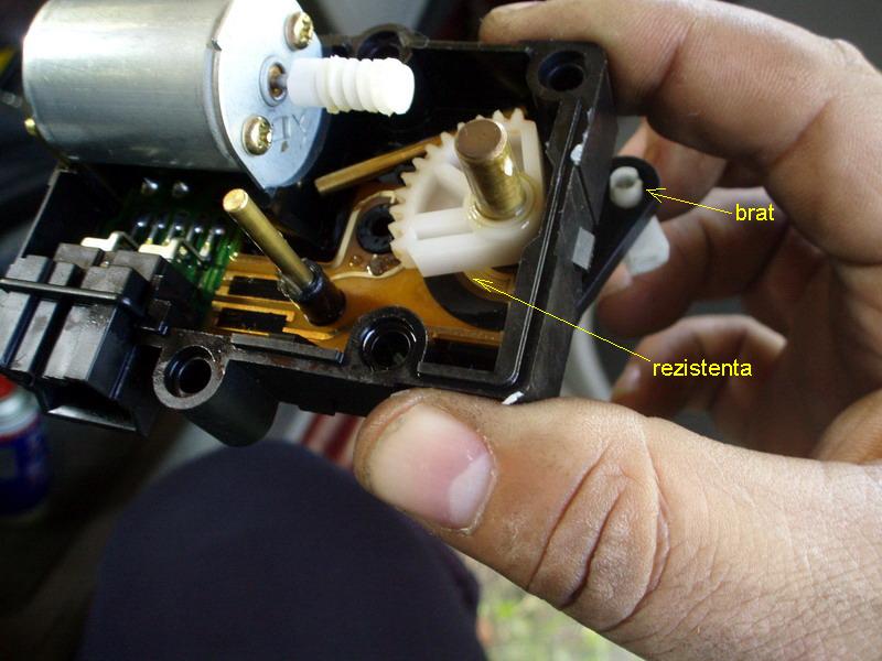

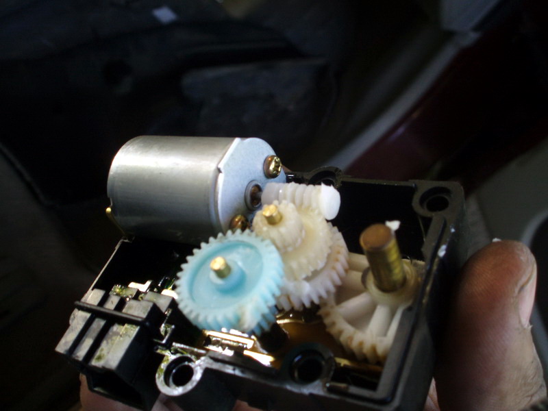

L-am desfacut si am gasit in el... un motoras si roti dintate :P. Ceea ce e normal, ca, de fapt, este un simplu brat care face o miscare de rotatie pe un sfert de cerc, rotitele din interior avand rolul de a ii scade viteza de lucru si a ii creste forta.
[attach=#]
FAPT INTERESANT: Bratul are sub el un semireglabil, astfe incat sistemul stie la orice moment in ce pozitie este, dupa valoarea rezistentei. Ceea ce e bine, ca atunci cand am demontat tot mecanismul nu a trebuit sa am grija de pozitii, numar de dinti, rotatii, etc. La montaj, dupa alimentare, s-a recalibrat singur.
[attach=#]

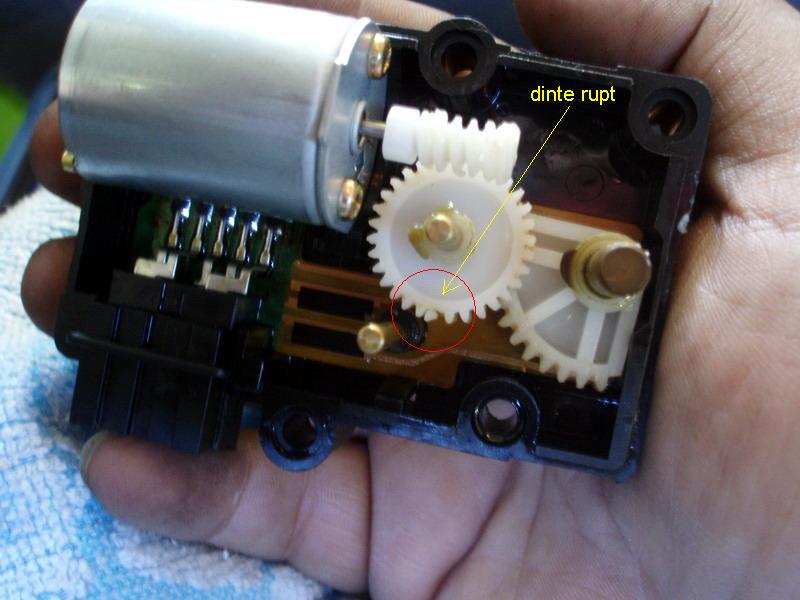

Si acum de ce nu mergea, de ce nu aveam eu caldura in Volvo:
[attach=#]
O data descoperita problema, restul a fost simplu...
Curatata zona, ridicat dintele pe pozitie (ca era rupt doar pe jumate) si lipit acolo cu Picatura :P, rasucita rotita aia cu 180 de grade astfel incat sa nu mai lucreze cu dintele ala in zona de stres maxim (practic, chiar pe el se oprea bratul la "inchis flaps complet")
De fapt, problema nu era ca un dinte al rotii se rupsese, ca ar fi mers mecanismul si fara el (autocalibrare, remember :) ? ), ci totul se intampla datorita faptului ca dintele buclucas s-a lipit de cel de langa el, si astfel a rezultat un dinte prea mare, care bloca mecanismul.
A mai fost implicata si niste vasilina, dupa care ceva montaj, o bere, si totul s-a terminat cu bine. :D

PS - Atentie: Ala e bec normal, cu filament incadescent, nu led. Binenteles ca se poate face conversie la led, cu un rezistor inseriat, dar nu recomand pt ca ledurile dau o lumina mai focalizata, de alta culoare, si e posibil ca potentiometrul care regleaza intensitatea luminii in bord+consola sa nu mai aiba efectul dorit.
