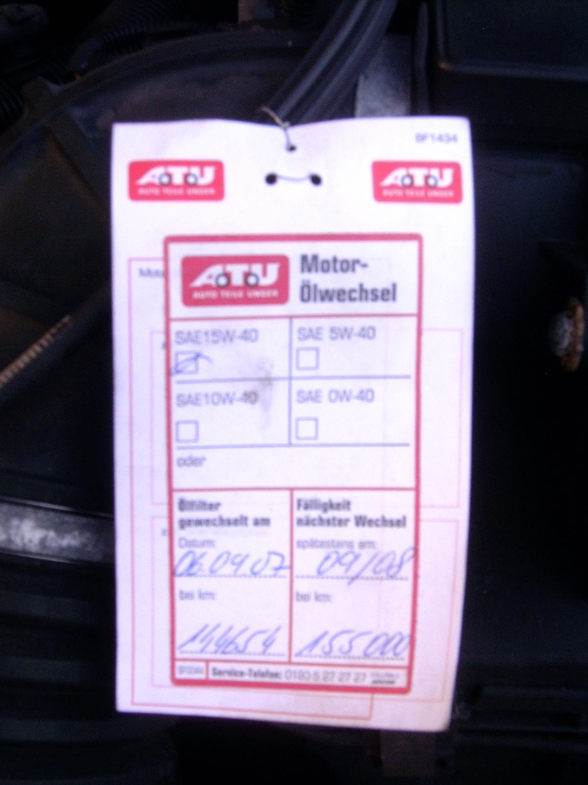

pentru lamurire !!! ideea e ca nu porneste mereu greu ! o face doar cateodata , adik din 6 porniri 2 le face mai lung !! zilele astea o sa cumpar ulei , sa mai produc niste malai .... filtru si ce mai trebuie ! Omul mi-a dat chitanta si factura la ultima asa zisa revizie , care nu e trecuta pe carnetu service , insa pare reala si pe eticheta de la motor scrie 15w40 , care mi se pare cam gros .....fata de ce am mai citit pe o alta eticheta mai veche uitata pe acolo pe langa motor .... (plus de asta e un ulei noname) , iar pe cea mai veche e bifat un ulei 0w30 parca , atasez poza de la ultimu schimb si o sa fac si eticheta anterioara ! din cate am citit pe forum , uleiu pt 1.8 16v , ala clasic volvo e recomandat mai subtire adik 5w30 sau ma insel ?
  De dimineata , ciudat , nu mai aud cloncanitu de la vvt sau chestia aia cum ii zice variator de distributie , insa dupa ce am mers vreo 20km , si sa incalzit , dupa ce am ajuns la munca , motoru avea un zgomot ciudat de parca ar fi batut culbutorii ...la o dacie veche , tac...taca...tac .... nu mai inteleg nimic ! Dupa masa cand plec de la servici , verific nivelu la ulei si completez , daca e nevoie , insa banuiesc ca ar trebui tot cu 15w40 cum e pe eticheta ! offf  please helppp [attachimg=#]
15w40 e ulei de Dacie 1300.  :-X
E mult prea gros pt. tolerantele motoarelor din generatiile mai noi. Mai gros la rece, asta insemnand la ungerea este proasta rau la prima pornire...
NU TREBUIE SA COMPLETEZI DOAR CU 15W... Poti sa pui chiar 0w (abia mai scazi vascozitatea celui existent in motor). Ideea e sa pastrezi tipul, adica mineral/semi/full sintetic, ca sa nu apara reactii.
Daca esti hotart sa faci schimbul in curand si trebuie sa completezi doar cateva sute de grame, mai bine o faci cu un aditiv bun.
pai nu stiu ce ulei e ala de e pus in masina ! marca si daca e sintetic sau nu ...ideea e ca eu sunt fan Castrol mai ales ca unde am lucrat inainte aduceau made in germany , asa ca ma duc cumpar 1 liter si completez ! dupa care , cat de curand fac si schimbul ! adik sa pun 0w30 , sau 5w30 ....oricum pun full sintetic ! filtru de ulei e bun mann ? voi ce recomandati ? adik la 1.8 -ul meu ce se recomanda sintetic full , mineral sau semi ? sa fie bun un aditiv de ulei gen astea de acum ieftine , sau tot duralube e the best ? eu din cate am citit , daca cumperi un ulei bun , aditivat , nu mai trebuie si aditiv ! ce ziceti ?
