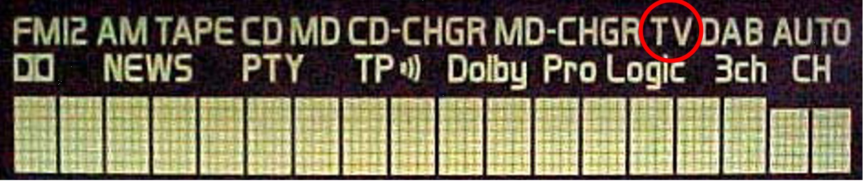

În privinta compatibilităţilor, stiu ca iMIV-urile se conecteaza prin MELBUS, insa nu stiu cum functioneza partea de TV tuner, de exemplu... Exista vreun HU care are astfel de aptitudini? Sau trebuie un device separat, indiferent de modelul de HU?

Păi, cu head unit-ul, nu ÅŸtiu care-i treaba, că display-ul la 803, de exemplu, are ÅŸi "TV" pe-acolo, dar habar n-am cum se face să treci pe TV. Probabil e ceva cu RTI-ul, se activează doar dacă e conectat la un TV tuner, că nu cred că HU-ul e făcut pentru iMIV... din câte cunosc eu, e exact invers...

Habar n-am care-i faza cu TV-ul... ÅŸi faptul că displayul are ÅŸi TV pe el mă derutează ÅŸi mai tare. Cum dracu pui pe TV?! Te pomeneÅŸti că mai trebuie ÅŸi nu-ÅŸtiu-ce soft instalat, pe la reprezentanÅ£ă, cu nu-ÅŸtiu-câte milioane, ca să poÅ£i selecta din "SOURCE"... damn, I hate Volvo!!!
