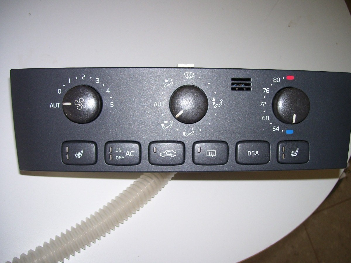

Unitate clima cu butoane pentru incalzire

salve...am pus si eu scaune electrice (sus/jos/in spate/in fata) si incalzite.....am cumparat modulul acela de clima(ECC),fiindca la cel vechi nu aveam butoane pt scaune,electrica merge la scaune(sus/jos....) dar nu merge incalzirea lor....cand am cumparat scaunele am cumparat si cablajul lor,trebuie cumva activat softul in modulul clima??? pt incalzire scaun sofer si incalzire scaun pasager??

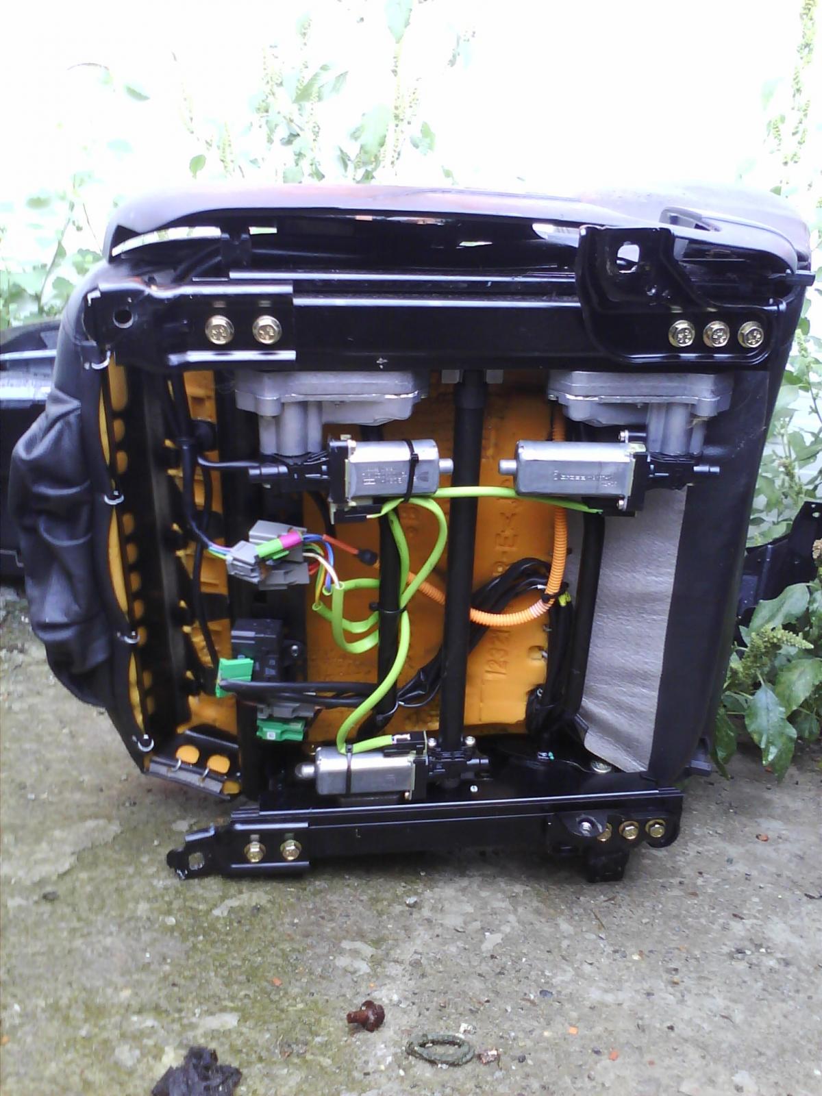

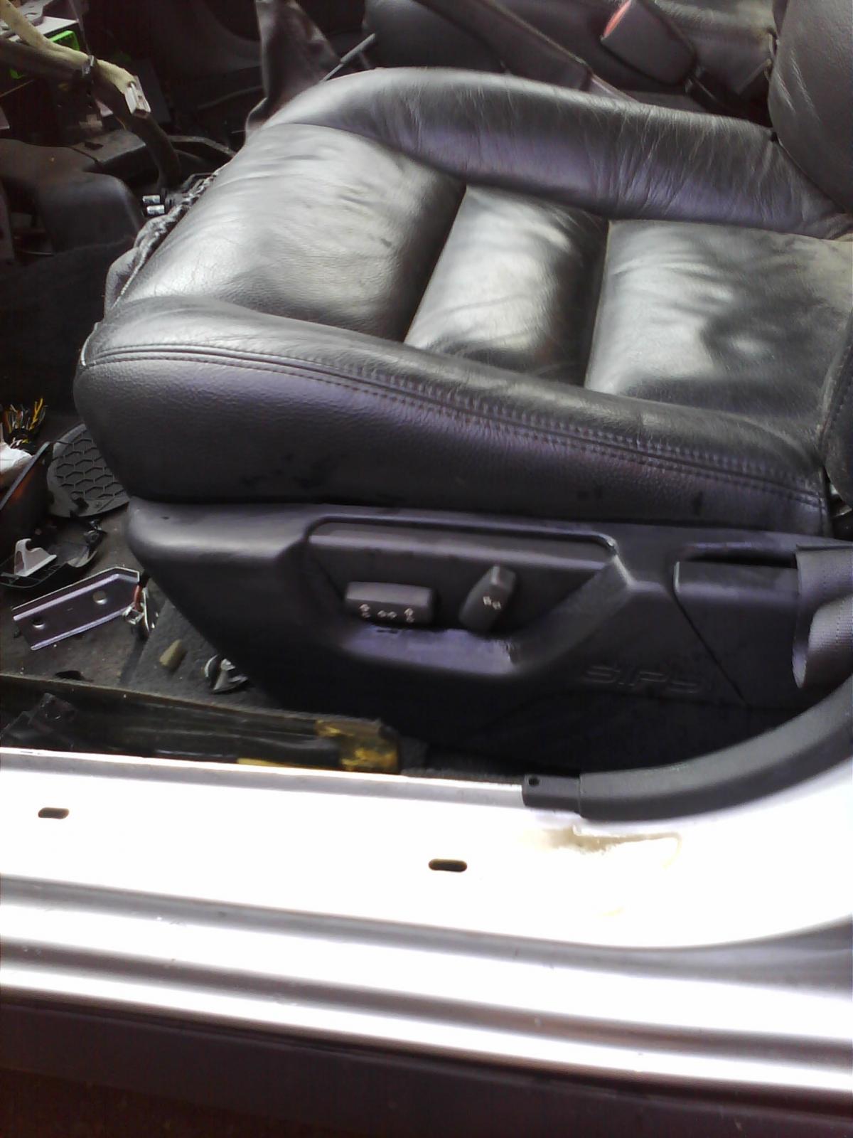

am cumparat....1) modulul de CLIMA...de pe alta masina...cea care are pe ea AUT si gradatia temperaturii in grade....2) am cumparat scaunele fata din piele care sunt incalzite si electrice.....3)am cumparat cablajul (firele electrice+mufele lor)....de la aceleasi scaune ...conform schemei cablajului am tras electrica pt scaune si din clima(mufa spate clima) am tras 2 fire pt incalzire stanga respectiv dreapta.....atasez poza cu modul clima....nu integ ce trebuie sa fie sub butonul incalzire,ce module in clima??!!vb de clima 2001-2002-2003
masina mea nu a fost cablata pt scaune incalzite,si nici pt CLIMA....a avut doar AC...!!!!am tras eu firele conform schemei electrice.....pina la scaune...si doar le-am mufat...electrica merge..adica mutarea scaunului in fata/spate/sus/jos....dar nu merge incalzirea in scaune
din clima pleaca spre scaun sofer fir GRI/ROSU...iar pt pasager fir ROZ/ALB....intrebarea mea e daca trebuie softat modulul clima pt incalzire scaune stanga/dreapta???
la scaune trebuie sa ajunga 3 fire(la cutiutele aleea negre ce sunt sub scaune)

sunt montate firele...ce duc in cutiute....1) rosu/alb ....negru....gri/rosu-astea duc la cutiuta scaun sofer....2) albastru/rosu....negru....roz/alb....-astea duc la cutiuta scaun pasager....am montat tot ca la carte....dar nu merge incalzirea lor....

modulul de clima e ac nu climatronic ;
dar am cumparat de la ionutz lup unu ac dar cu butoane de incalizre de pe o masina din uk
