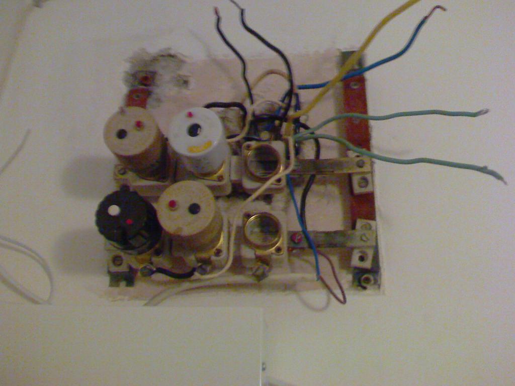

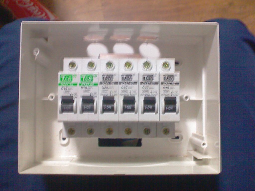

cum sa incep, cum sa incep.. simplu, dimineata ma mancat undeva si m-am apucat sa..defat am incercat sa schimb tabloul de sigurante...l-am dat jos pe cel vechi..si cand sa il pun pe cel nou am realizat ca nu stiu cum sa leg toate matele alea pe acolo.... de bine de rau l-am pus la loc pe cel vechi...dar nu mai am curent prin toata casa...cu rugamintea de rigoare poate cineva sa ma descurce?

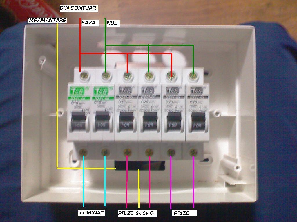

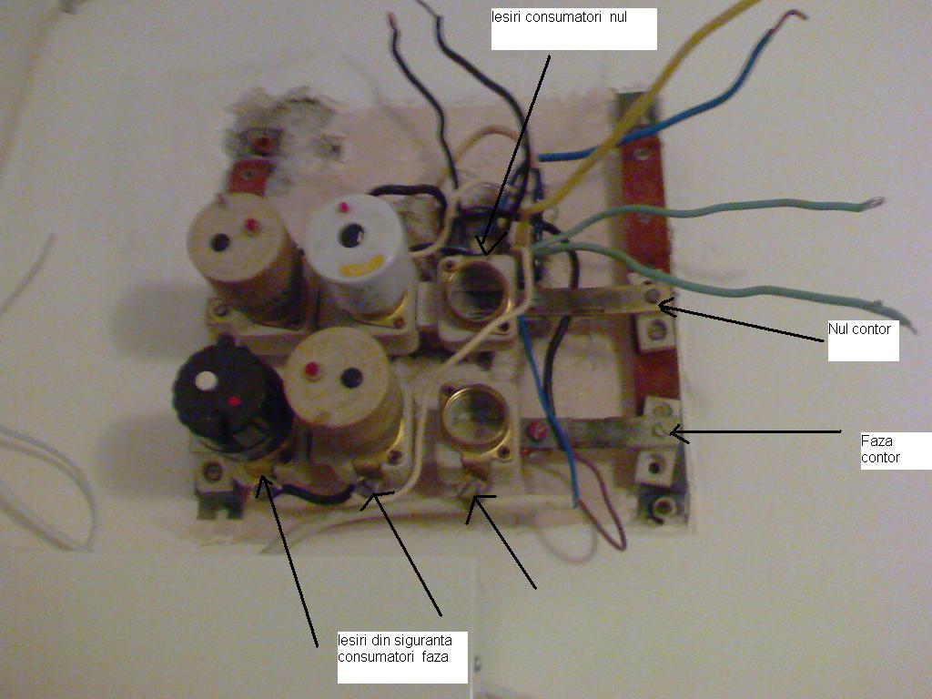

Pai acolo trebuie sa ai trei fire principale care vine de la un contor și se leagă la baretele șină un fir faza unul nul + impamantarea la suportul metalic care vine prins de perete , vad ca ai un cablu electric legat la barete respectiv albastru și maro pe firul maro faza si pe albastru nul acolo trebuie sa fie legata și intrarea de la contor, de la siguranțele automate sunt ieșirile care merg la prize respectiv iluminat.
Salut, atasez o foto iar daca firele albe multifilare sunt alimentarea de la sonerie te indrum sa le conectezi la prize.Circuitele le poti afla la desurubare sigurante vechi, apoi totul va fi simplu.

deci dupa aproape un an de zile... am reusit sa fac curentul... legasem un fir aiurea:D...
