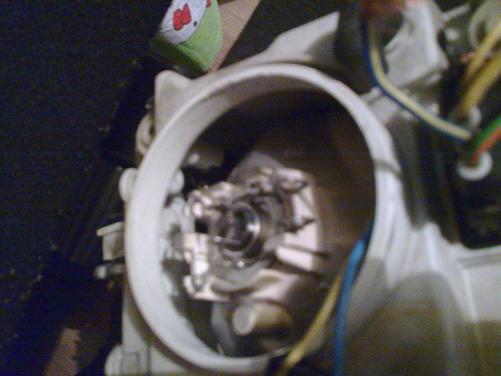

Am o mica problemuta. Am schimbat inapoi farurile cu bec h4, deoarece cele bifocale imi bateau scurt de tot . M-am chinuit sa refac mufele, si s-au aprins. Dar... Pe faza scurta e o lumina galbena si chioara rau... Daca dau pe lunga lumineaza excelent.Si in bord martorul de lunga (atunci cand e aprinsa doar scurta)primeste un pic de tensiune si lumineaza fff slab, aproape insezizabil(testat pe intuneris bezna).
Exista vreo 2 posibilitati. Ori din vreun fir de scurta un firisor atinge un fir de la lunga, ori nu am pus corect firele pe bec. Daca are cineva vreo schema a culorilor firelor care ajung la becul h4 il rog sa mi-o trimita.
Ar mai fi o varianta si anume becurile pe scurta sa aiba filamentul pe moarte. Chiar nu inteleg de ce pe lunga lumnineaza foarte bine...
Astept pareri...
In mod sigur nu ai conectat firele bine la bec. Tu ai acuma inseriate cele 2 filamente, de la scurta si lunga, de aceea se aprinde foarte slab. Desfa mufele si incearca toate variantele. Nu mai tin minte exact, dar eu cred ca becul are comun plus si face comanda pe minus. Sa ma rectifice cineva daca spun prostii.

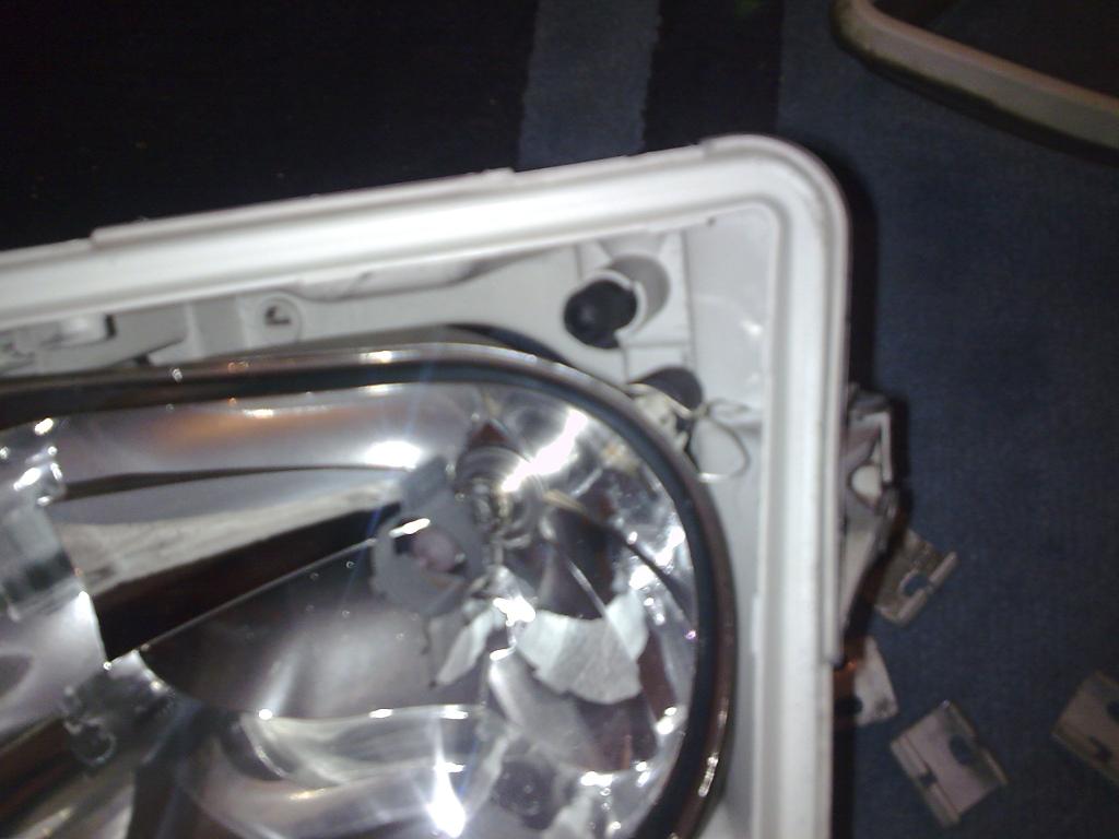

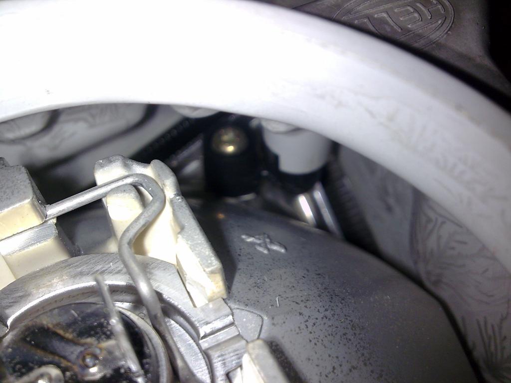

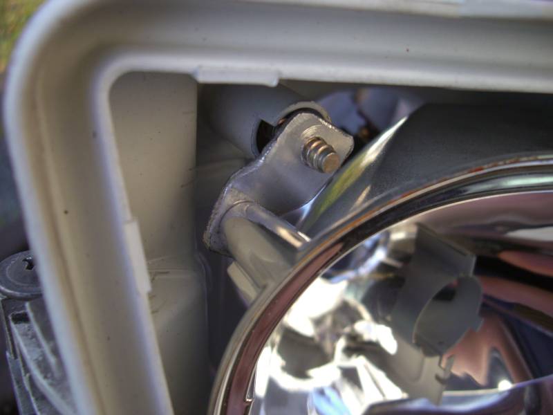

Dupa cum zice colegul Bogdan, mai bine pui alea bifocale pentru ca ai lumina mult mai buna si arata mai bine pe masina. In legatura cu problema ca bat scurt se pot rezelva prin schimbarea motoraselor de inaltime dupa cum spunea si Bogdan. Tija de actionare de la motorasul de pe Ph 1 e mai scurt decat tija de la Ph 2 si ca atare tu nu poti sa ridici mai mult. Aceeasi problema am avut-o si eu dupa ce am pus faruri bifocale. Dar eu am avut inca o problema. In farul bifocal este o bucata de plastic care tine oglinda farului de sasiuul farului unde se regleaza farul pe orizontala. Acele plastice la mine erau rupte in ambele faruri. Eu am patit exact ca si tine. Am luat farurile si le-am montat si nu am reusit sa urc lumina indeajuns. Dupa ce am desfacut farul am observat acele plasice ca erau rupte. Eu iti sugerez sa desfaci farurile si sa vezi daca acele plastice sunt intregi. Daca sunt intregi atunci devina este motorasul.
La toate S40/V40 acele plastice sunt rupte, fie cineva le-a rupt cand a reglat farul fie au imbatranit si s-au rupt .
Se gaseste acel plastic nou nout in ambalaj Volvo fiind un consumabil care se strica destul de des, cod 30621936.
Tija de la motor se lungeste foarte simplu, se foloseste un surub TN 25 si treaba e gata in 5 minute fara sa dai farurile jos .

Inra-adevar plasticele din farurile bifocale sunt rupte, si motorasul era de la farurile vechi cu bec h4 si nu ridica destul. Daca reusesc sa fac rost de acele plastice le pun inapoi pe alea bifocale ca bateau bine... Scurt da bine...

Acu intrebare de baraj, cum ar trebui schimbat acel plastic fara a desface sticla de la far??? Ar trebui degete subtiri de copil si lungi ca ale unui matur, plus o surubelnita mica pentru a prinde surubul...
Linistit poti sa desfaci farul, dai jos clemele si dai jos sticla. Eu cred ca le-am dasfacut de vreo 10 ori si nu am treaba cu ele. In locul plasticului am facut o bucata de aluminiu cu 2 gauri si am luat din plasticul sasiului ca sa poata sa coboare prinderea. Am pus si cateva poze luate de pe net. Eu aluminiul l-am facut drept.

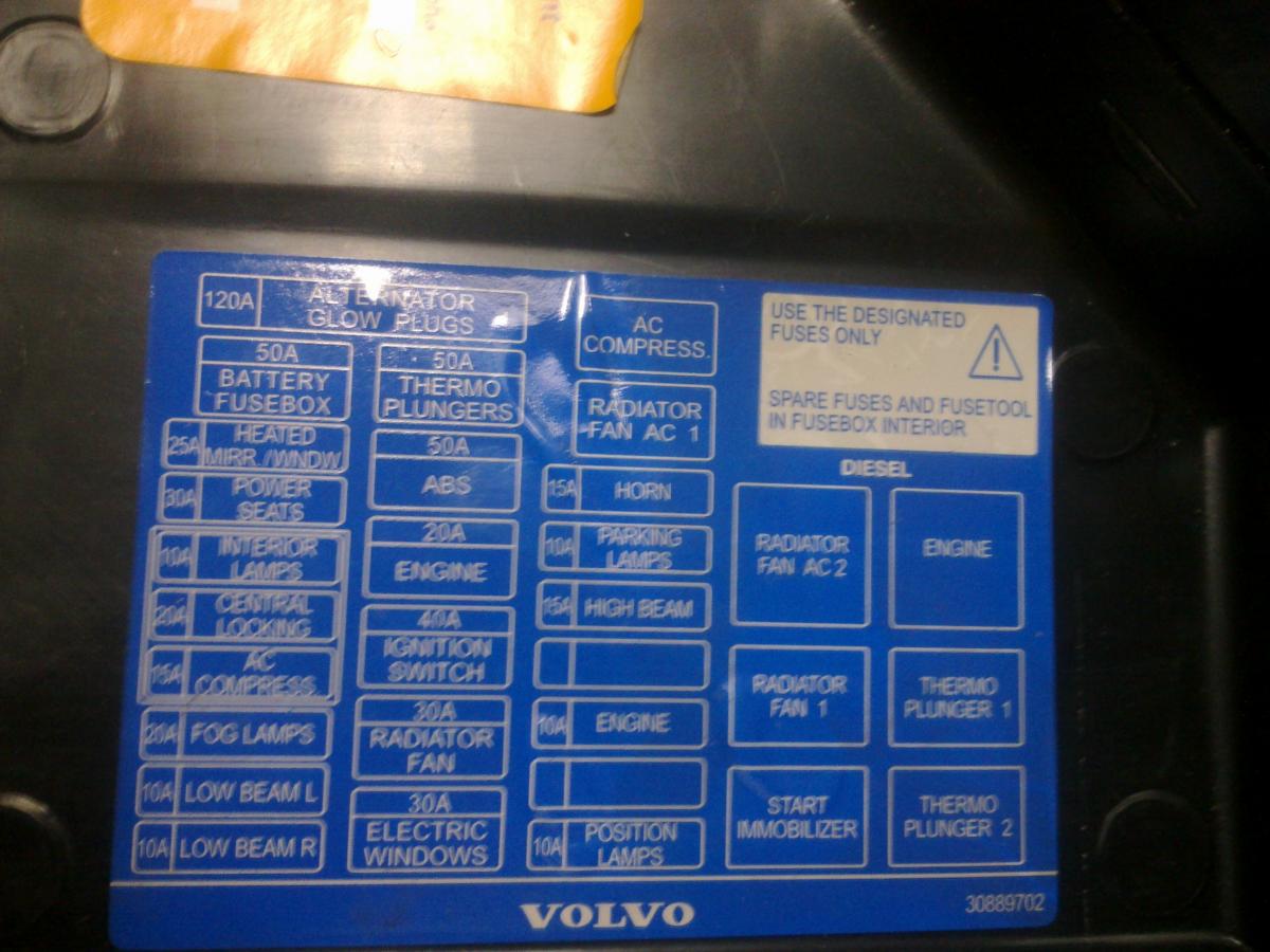

Stie cineva daca exista vreo siguranta pentru farul din dreapta(pasager)?In afara de cea din compartimentul motor?

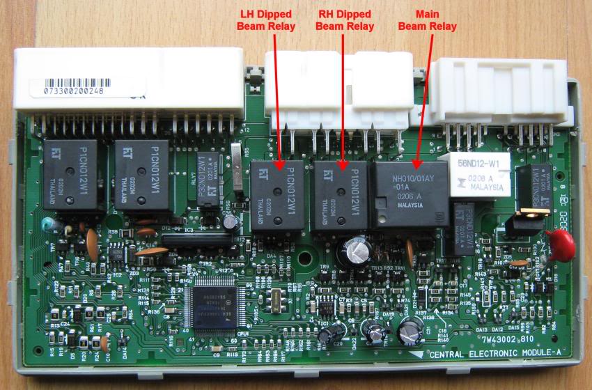

Am schimbat releul din cem,dar degeaba :violent1: .Interesant este faptul ca faza lunga merge!Masurand in tabloul(de la motor) am tensiune de 0,26 v(asta pentru farul drept).
Stie cineva unde ar putea fi problema?
Poate nu trece curentul de releu.Masoara releul si vezi daca contactii inchid bine.Din moment ce faza lunga functioneaza inseamna ca in releu intra tensiune.Nu vorbesc de curentul de comanda si de cel de sarcina.Bafta la mesterit.
Bun,bun sa zicem ca releul este problema.Dar farul din stanga de ce functioneaza?!
Dar nu ai releu separat pentru fiecare far?

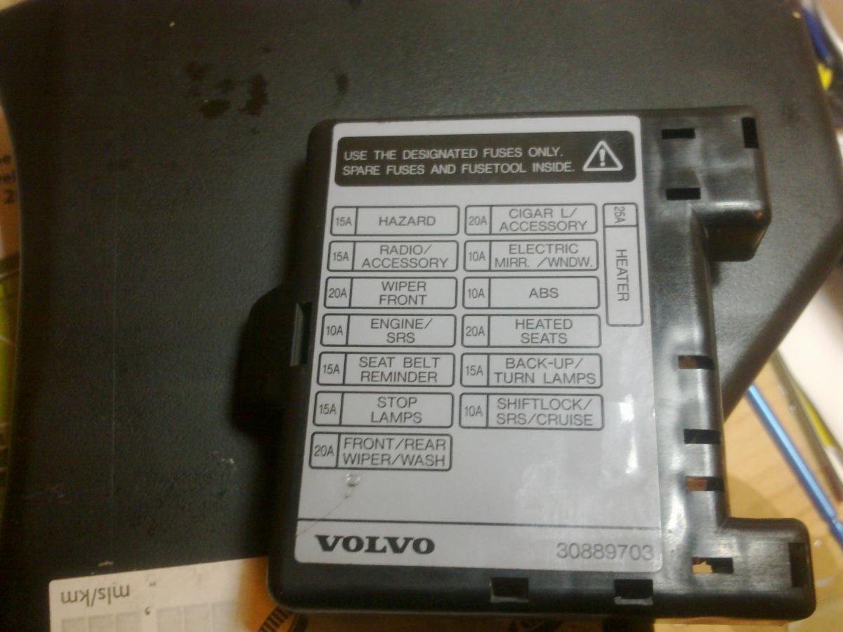

Mai ai un tablou de sigurante in interior, in stanga pedalei de ambreiaj. Are un capac negru, dai jos capacul si dai de sigurante
Nu cred.Am doar in cem..Dar ala l am schimbat.
O sa ma uit maine in tablou sa vad(daca exista).Siguranta stiu ca este pentru fiecare far(l/r low/hi).
Becul e verificat,nu?La fel si mufa din far.Un contact imperfect sau o siguranta arsa.Cauta in stanga pedalei de ambreiaj daca ai tablou de sigurante, cum a zis ggaby.
Edited by cyprynel
La sofer am doar tablou mic(gri).Nu prea ai ce verifica.
La motor : low beam r functioneaza,vine curent in tablou(la siguranta),iar la low beam l(nu vine curent deloc!).

Problema rezolvata!
Am inlocuit din nou releul.Probabil atunci cand am montat cem ul la loc si am aprins farurile am uitat sa "dezactivez" firul :banghead: legat extra la plus.Si de acolo..o facut "buf".
