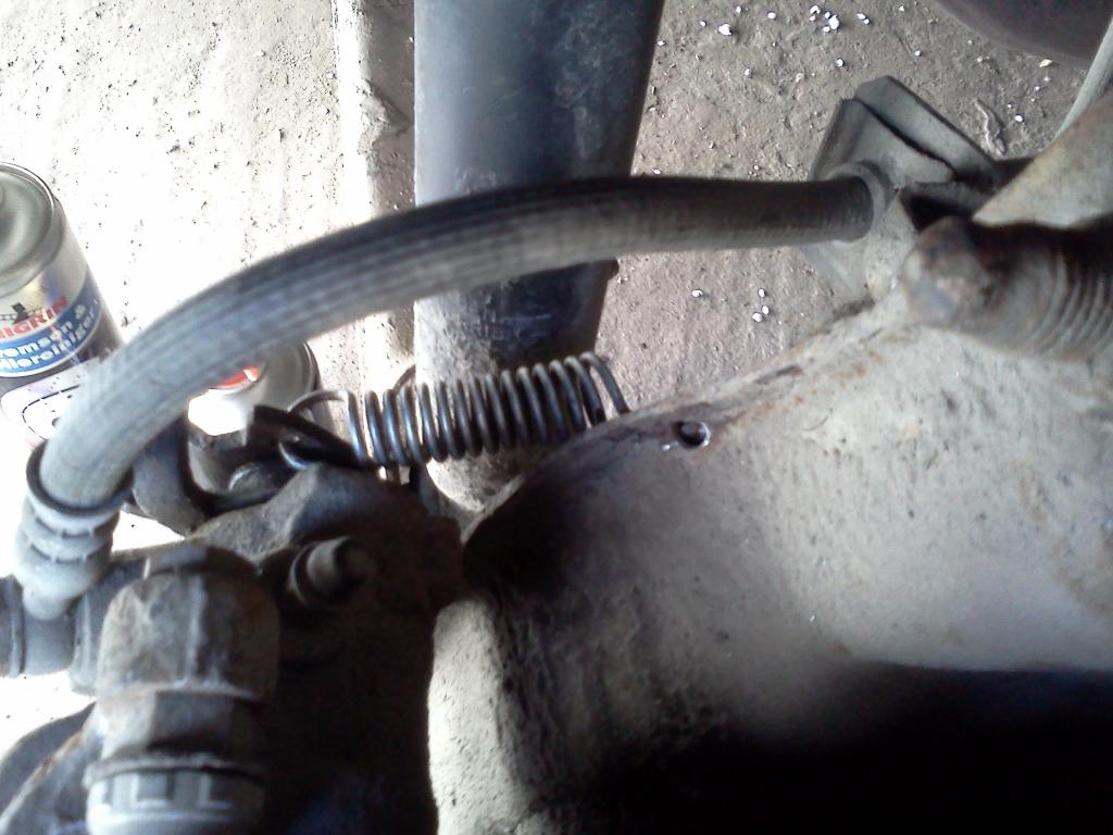

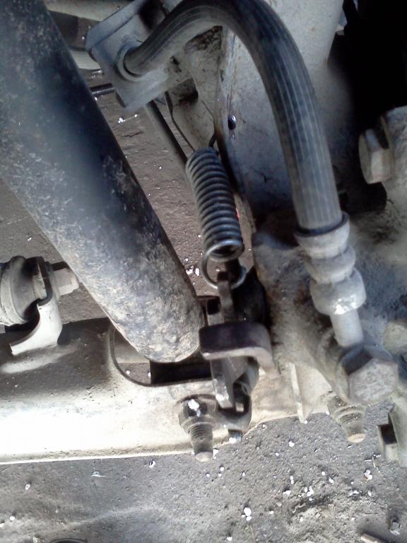

Am avut aceeasi problema si tot pe dreapta, asta iarna, am remediat-o cu o curatare temeinica dar acuma iar a aparut problema, am pus vaselina si tot degeaba, tot se blocheaza. Cred ca am sa confectionez un arc si am sa-l pun cumva acolo ca ma innebuneste. De 2 saptamani nu mai trag deloc frana de mana.
Nu e greu de pus, si eu am facut, tot pe dreapta. Important este sa fie arcul destul de tare si cu un cleste il pui fara probleme.
Nu e problema sa pun arcul, problema e sa-l confectionez, adica sa-l adaptez, sa-l iau din alt loc.
Aceeasi problema am si eu ! Am sa vad daca imi lipseste arcul. Revin cu un reply !
Am reusit sa adaptez un arc. Arcul este de la un scaun de camping. Isi face treaba excelent.
