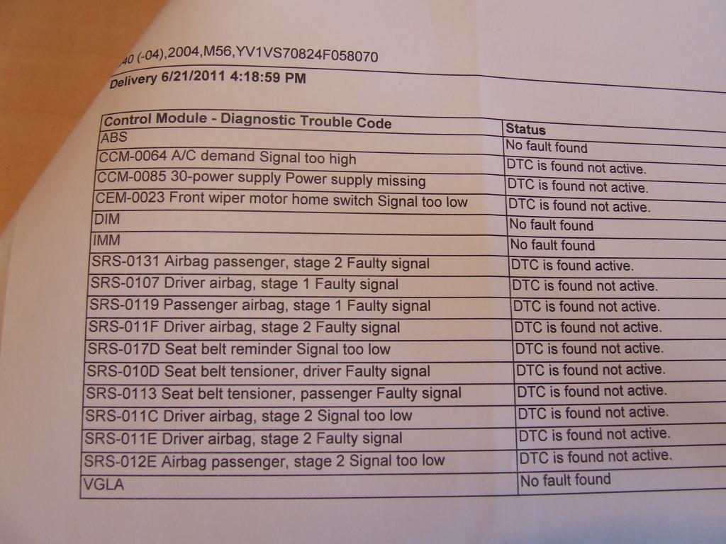

Am fost azi la o testare electronica la Volvo Cluj.
Mi-a iesit ca nu functioneaza sistemul airbag (la -aproape- toate pozitiile (CCM, SRS) stausul este DTC is found not active). Ziceau ca masina a fost busita (in sistem apare o schimbare a volanului in 2006) si ca desi airbagurile pot fi ok nu sunt compatibilizate cu computerul care le declanseaza. Optiunea ar fi sa se fac o inlocuire a intregului modul si compatibilizarea cu sistemul airbag sau sa se rescrie softul...
Ma poate ajuta cineva. Macar cu niste sfaturi.

Am vazut ca esti din Cluj. Am un prieten acolo care ti-ar putea rescrie softul unitatatii de airbaguri, cred. Becul se aprinde cand pui contactul si se stinge odata cu celelalte ? Sau nu se aprinde deloc ori sta aprins ? Scrie aici simptomele sa vedem si noi.
martorul luminos pentru airbag ramane aprins tot timpul;
diagnoza electronica facuta la Volvo (Controle Module - Diagnostic Trouble Code) "zice" urmatoarele [attachment]

Cei de la Volvo ziceau ca nici sistemul de tensionare/pretensionare/control [sper sa nu zic prostii] al centruilor de siguranta nu ar functiona. Am inteles ca e vorba de un control electric/electronic si pe centuri.

Te poti ajuta si singur cumparand si montand airbagurile si centurile sarite . Nu trebuie rescris nici un modul SRS .
Cu siguranta ca ai dreptate, Insa foarte probabil ca in acest caz costurile sunt mult mai mari. Cei de la Volvo mi-au facut o astfel de oferta, costurile fiind "apreciate" undeva in jur la 800-1000euro. Admit faptul ca vorbim de un element de siguranta important, insa mi se pare un pic cam mult.
Pai in cazul asta nu ai decat sa astepti pana strangi bani . Oricum 2 centuri si 2 airbaguri nu sunt un capat de tara, mai nasol este cu plansa de bord .
