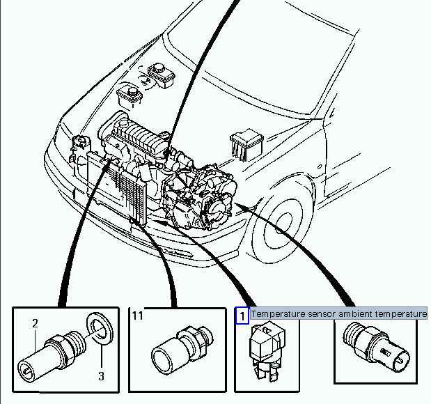

Stie cineva unde este localizat acest senzor ?
Eu stiu din "folclor" ca este in bara fata, dar nu l-am cautat niciodata si nu pot da indicatii pretioase  ;D
Asa arata :
[attachimg=1]
Si aici se afla :
[attachimg=2]
