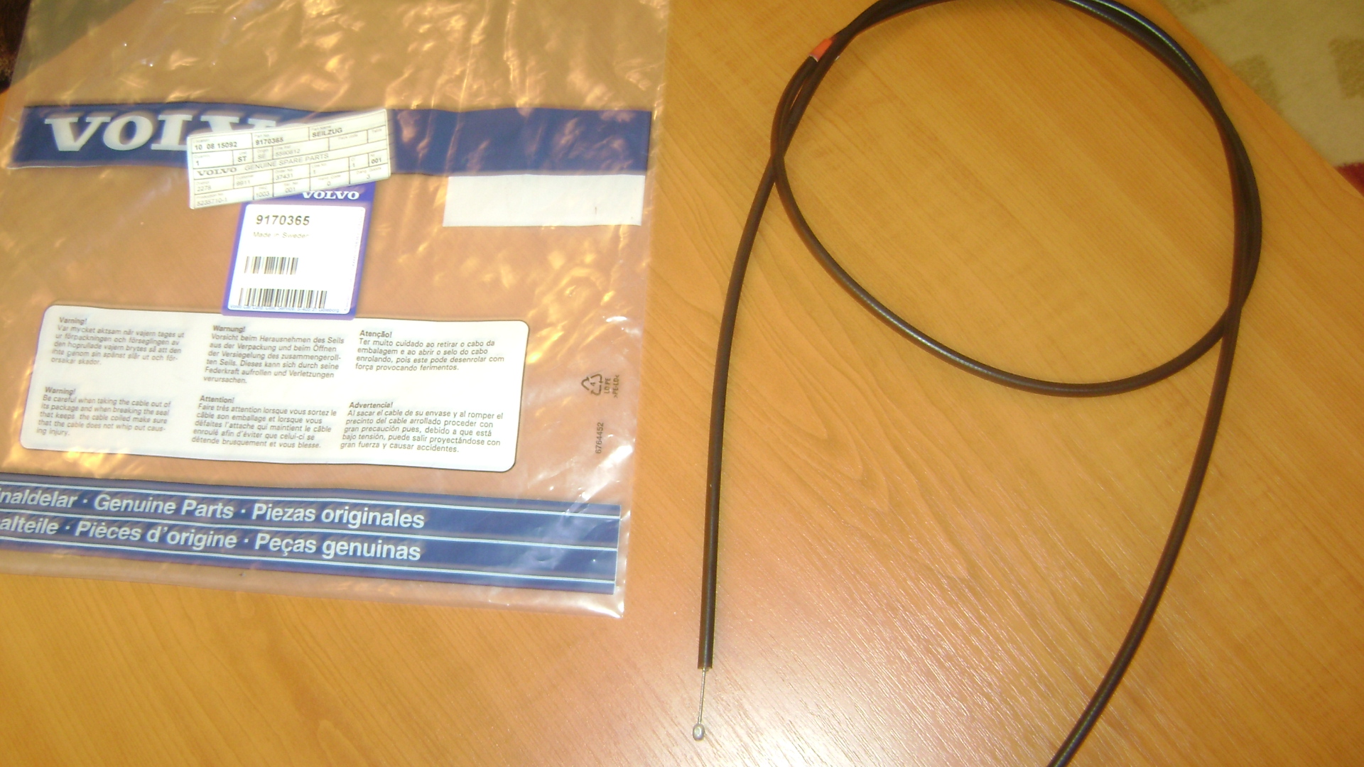

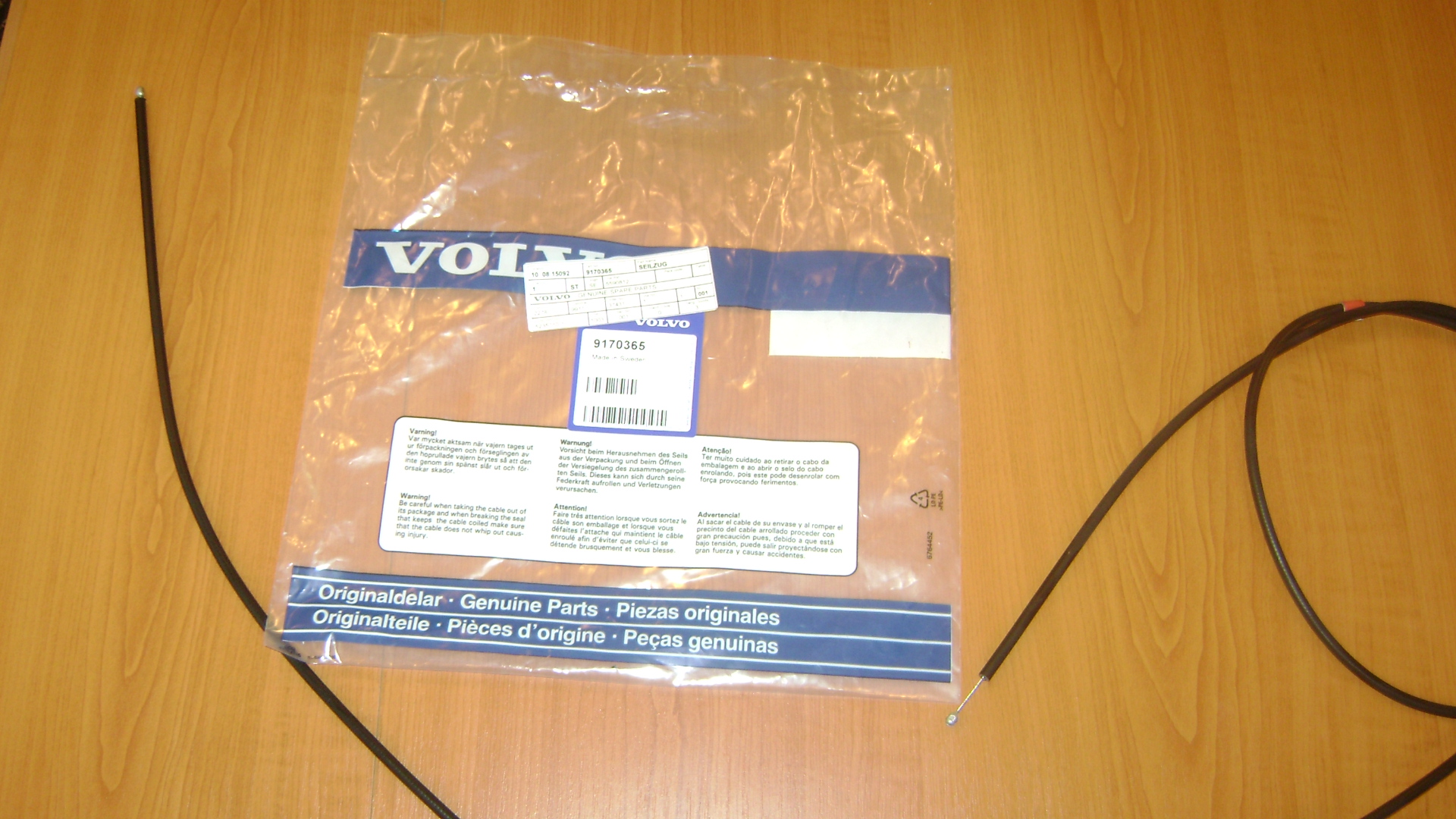

In 2 ianuarie frig cam tare in Buc. am ridicat capota si cind sa-o inchid am  ramas cu capota deschisa pt. ca ,cablul nu mai revenea inapoi am fortat un pic si gata sa rupt de la clapeta din interior,cam 45 min.a trebuit sa o pot inchide.Am luat cablu original din Germania,vedem cit cere Primus pt.montaj?

Cind l-am cumparat  din Germania se epuizase vinduse in o saptamina 13 buc si in toata Germania 146, asa ca am avut un pic de treaba pe acolo si am asteptat pt.ziua urmatoare manopera era 125 eur.Pretul 22eur, pt.cablu.

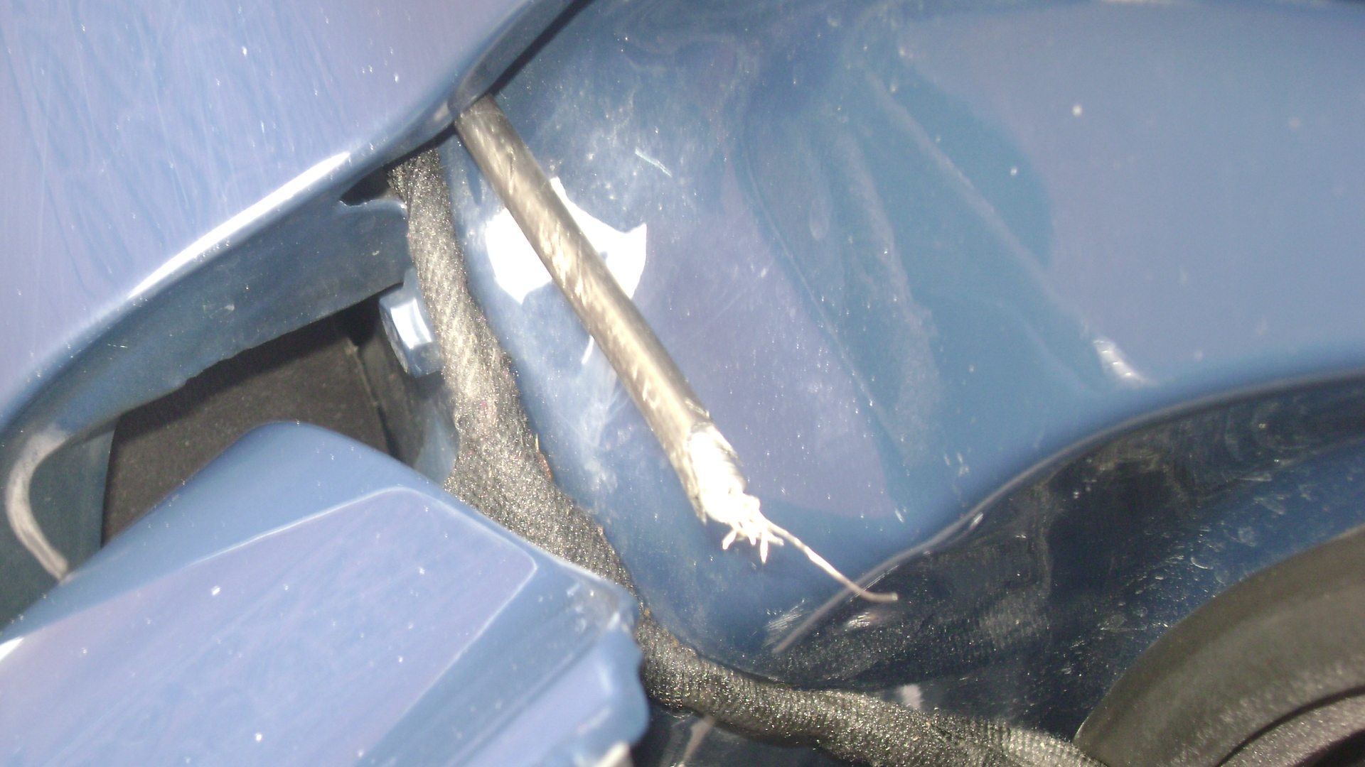

Daca este asa complicat cu demontatul las pt. cand va fi un pic mai cald,sau o fi un pret bun la Primus vedem maine.Oricum ati vazut pe unde am scos cablu rupt(ultima img).

Am incercat electric cu actuator....Nici o sansa, forta are sa traga cablul (doar bucata de sub capota) dar pur si simplu nu ai loc unde sa montezi actuatorul....SI DA MERITA DINAMITA CA TREBUIE SA DESFACI JUMATATE DE MASINA SA SCHIMBI UN AMARAT DE CABLU :(. Oricum e prost conceput din fabrica , ma refer la "sudura" din capatul cu clapeta. In partea dinspre capota e aceeasi sudura dar forta e 1/2 pentru ca trage de amandoua clapete ale capotei in acelasi timp. Si e si frig ca dracu sa demontezi jumatate de masina, crapa plasticul in draci...  :banghead:

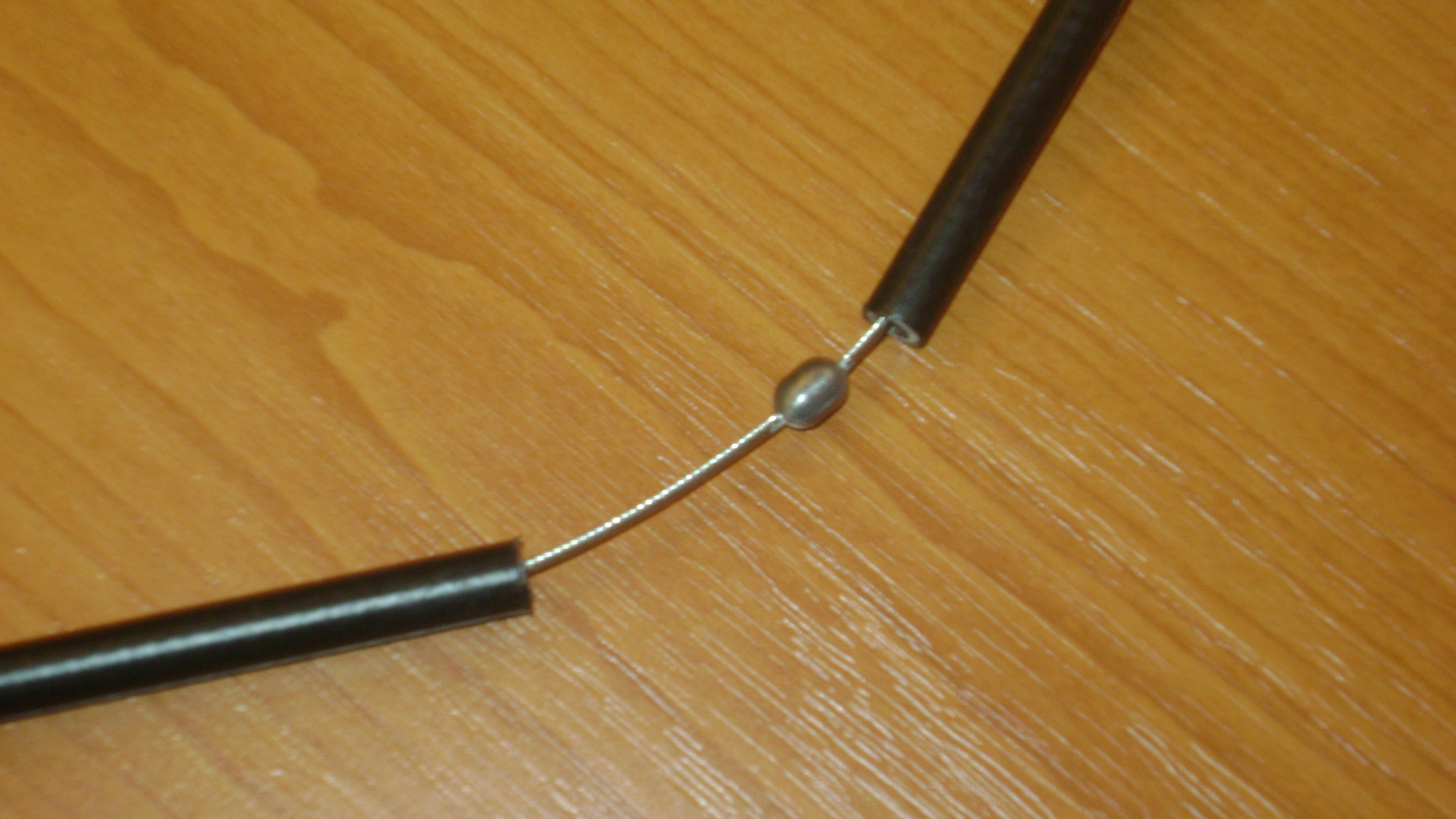

Am rezolvat si cablul. Din pacate nu am facut poze la operatiune ca era frig ca dracu....Am fost la un strungar care mi-a adaptat un botoias la cablul vechi, a facut un surubel de 3mm, l-a infiletat pe cablu si apoi a sudat. Cablul are o camasa pe el, care se observa dupa ce se demonteaza filtrul de aer, camasa are rolul de ghidaj daca vrei sa inlocuiesti cablul. Am ales varianta sa modific sistemul vechi pt. ca strungarul mi-a explicat ca e prost facut din fabrica cel nou. Este o insertie de aluminiu peste otel, au coeficent de dilatare  la temperatura diferit si nu o sa tina mult....
  Timp de montare-demontare si sudura...4 ore, manopera 50 Ron. Daca se va mai rupe cablul, sigur nu se mai rupe in interior......
Buna treaba, asta e, eu il montez pe cel din imag.si mai vedem.
