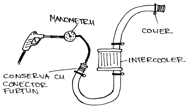

verifica tubulatura de aer: de la turbo la admisie. o metoda eficienta si relativ simpla consta in demotarea furtunelor la ambele capete (turbo respectiv admisie). pe urma se folosesc niste conserve si coliere pentru a inchide tubulatura la ambele capete. intr-o conserva se face o gaura si se monteaza o supapa. cu o pompa cu manometru sau cu aer comprimat se baga 1.2 bari in furtunul opturat in acest fel. daca iti cade presiunea la manometru, poti sa dai tubulatura jos si s-o verifici pe de-a randul (presupunand ca este etans ansamblul creat in acest fel). succes!

ce nu inteleg eu
conservele tre sa fie........ de care ? cu ciorba de burta ,cu fasole si cirnati......... ?
detaliaza te rog
da,da, conservele neaparat de fasole cu costita sau tocana de primavara. uite aici o schema.
