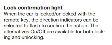

la un s40 din 2005 cand inchid din telecomanda nu mai imi semnalizeaza cu avariile decat la deschidere. chestia asta s-a intamplat din senin fara sa fac ceva interventii la partea electrica sau mecanica in ultima vreme. sa fie vreo siguranta? are careva idee ce si cum?
multumesc
Asta nu cumva e o optiune care se poate seta din meniu?
nu am butonat meniul ca e in germana si nu prea le am decat strictul necesar... da s-ar putea sa fie si asta o sa verific.
multumesc de raspuns
mai astept si altii daca au vreo sugestie
Am verificat in manual ca afara e frig :D
Se poate activa/dezactiva din meniu optiunea asta. Vezi poate ai dezactivat-o din greseala.
post-2866-0-23691500-1322821493_thumb.jp
Edited by huff
sal'tare
sigur se poate activa/dezactiva din meniu.....asta daca a butonat cineva pe acolo....
altfel....sper sa nu bagi mana prea adanc in buzunar....
Mai mult ca sigur este din meniu, fie a ramas fara baterie masina fie a butonat cineva prin meniu si a debifat optiunea .
am descoperit misteruil... si acum datorita voua lucrurile se leaga am schimbat alternatorul cu ceva timp in urma si dupa ce a scos fum cel vechi am lasat masina fara borne si poate de atunci face...
am rebifat optiunea in meniu si semnalizeaza din nou...
multumesc tuturor de interes...
