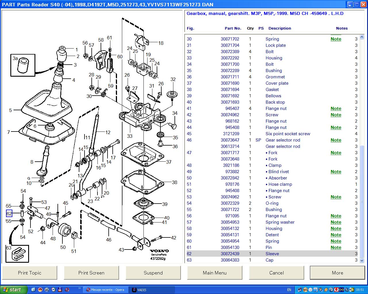

Posted 16 Jan 2008 · Report post De ceva vreme nu mai intra decat foaaaaarte greu in marsarier. Am fost la un nene care a zis ca e o bucsa de la timonerie. Pozitia 62 de pe jpg-ul atasat. Nenea ala a invelit bucsa respectiva cu o foita de cupru si uite-asa am mai pacalit-o vreo luna. Acu' iar nu mai intra. Intrebarea mea (sa zic cu dedicatie pt Midnight Caller??) este daca as putea gasi DOAR bucsulita aia mica si simpatica ? Sau ar trebui sa mai iau o sacosa de alte piese (deocamdata) inutile ? Share this post Link to post Share on other sites
Posted 16 Jan 2008 · Report post @Danm: Moama, da' vad ca s-o dus de la cautator bucsa... de regula se strica pe la schimbator cate ceva. Relu75 are aceeasi problema cu marsarierul, trebuie sa duci maneta FOARTE in stanga ca sa intre. Ca idee generala, cat timp in VADIS exista un cod asociat (de ex. la tine 30872439), piesa se poate aduce ca bucata.Piesulica aia costa 16RON si o am eu in 4-5 zile... PS: Nu-i nevoie de dedicatzii, ma simt Share this post Link to post Share on other sites
