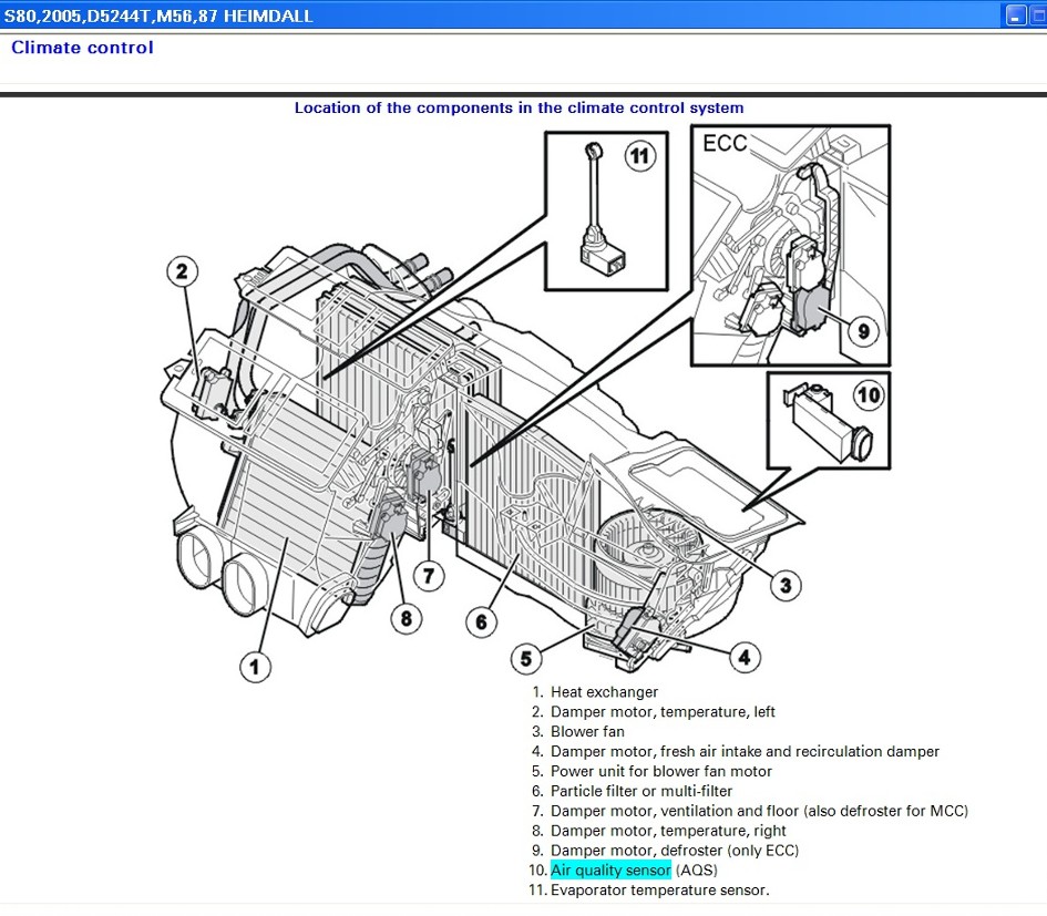

In caz ca am timp as vrea ca sa umblu la senzorul de calitate a aerului care patrunde din exterior(cel care inchide automat recircularea cand simte aer poluat).Stie cineva unde este situat? O poza/schita mi-ar fi de folos. Multumesc anticipat.
Location of the components in the climate control system:
AQS vine cuva jos sub stergatoare?
Ba da...vine parbrizul si la stergatoare este protectia aia de plastic. trebuie data jos si acolo banuiesc ca este ventilatorul care baga aer in habitaclu si senzorul respectiv.
Dai stergatoarele jos cu tot cu brate, demontezi plasticul care acopera motorul stergatoarelor si in stanga vei vedea o rama neagra, acolo este admisia de aer pt ventilatie, deschizi usor trapa si gasesti acolo senzorul . Mai mult ca sigur tu ai modelul nou de senzor care se rasuceste parca .

Nu ai ce sa cureti, poti doar sa-l inlocuiesti . Senzorul AQS este de fapt un "nas electronic", are un senzor care sta atarnat de 4 fire extrem de subtiri, cand unul din fire se rupe (de la socuri de obicei ) trebuie inlocuit senzorul. Eu am incercat sa repar acel senzor dar nu ai cum sa lipesti acele fir subtiti .
Am inteles....ramane sa vad ce s-a intamplat...(fizic).. Sunt tare curios :P
