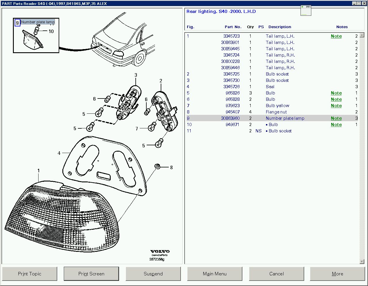

Are cineva un cod pentru lampa de numar, sau o schita a pieselor? Vine impreuna sau fara soclul in care se infige becul?
Multumesc.
Luat din VADIS :
[attach=1]
Din cate arata bulinutele albastre din lista, vine cu bec si soclu.
