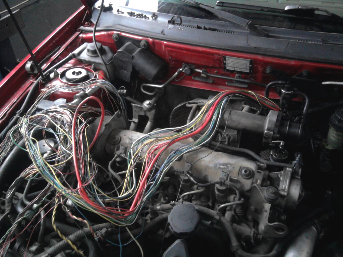

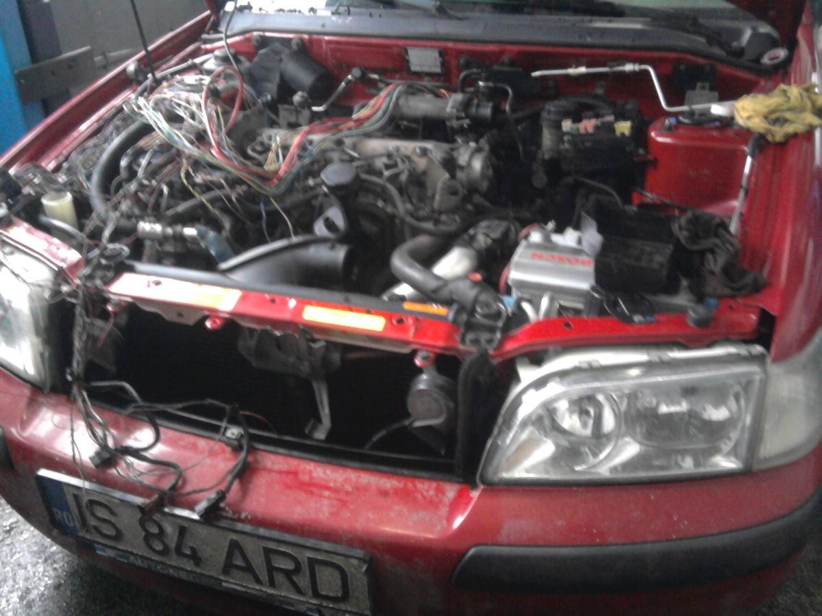

Uite asa incep un topic noi pe forum.... astazi am reusit si eu sa ajung la un service sa resetez eroarea de la km ptr ulei ca aparuse in bord.... De la una la alta am gasit si ale erori la motor, bineinteles ca un om ce tine la masina lui am decis sa rezolv problemele dar se pare ca am ajuns in probleme pana in gat.... MI-A LUAT FOC INSTALATIA ELECTRICA DE PE MOTOR... datorita unei sigurante.... de acum stau la service alaturi de omuletzul respectiv sa repar ce se poate repara.
post-3398-0-17735700-1330705812_thumb.jp
post-3398-0-28417700-1330705835_thumb.jp
post-3398-0-49506600-1330705857_thumb.jp
Si noi ce sa facem in cazul asta? De la ce siguranta zici ca a pornit totul? Poate ai avut un scurt pe undeva, dar in cazul asta trebuia sa se arda siguranta, fara alte pagube!
eroarea din bord era "service"?.......si ti-a luat foc in timp ce era pe tester???
Deci aparuse in bord service cand puneam contactul dar dupa 2-3 min disparea... si am fost la service sa il pun pe tester... dupa ce sa pus pe tester a iesit la iveala ceva erori la motor... apoi sa reusit stergereea erorilor si sincer cand am plecat in probe mergea surprinzator de super... dar brusc in mijlocul intersectiei sa oprit motorul (a ars sigurantza de 20 A de la motor) si mecanicul a inlocuit cu o litza ca sa putem ajunge la service sa reluam testarul in brate sa vedem problema... in schimb dupa 3 min a luat foc instalatia de pe motor... si in bord imi arata numai apa ajunsa pe rosu si becul aprins.... acum ma pornesc spre service sa vedem ce facem in continuare,,,

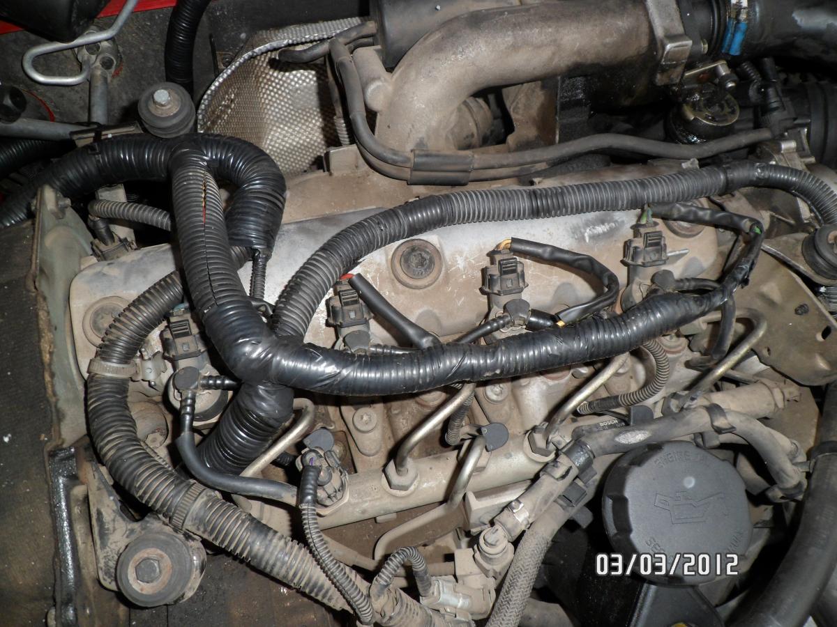

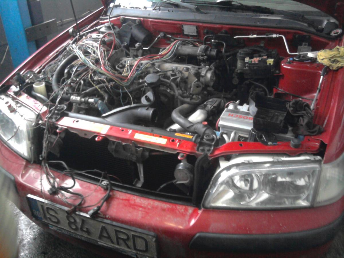

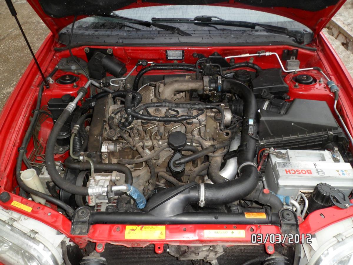

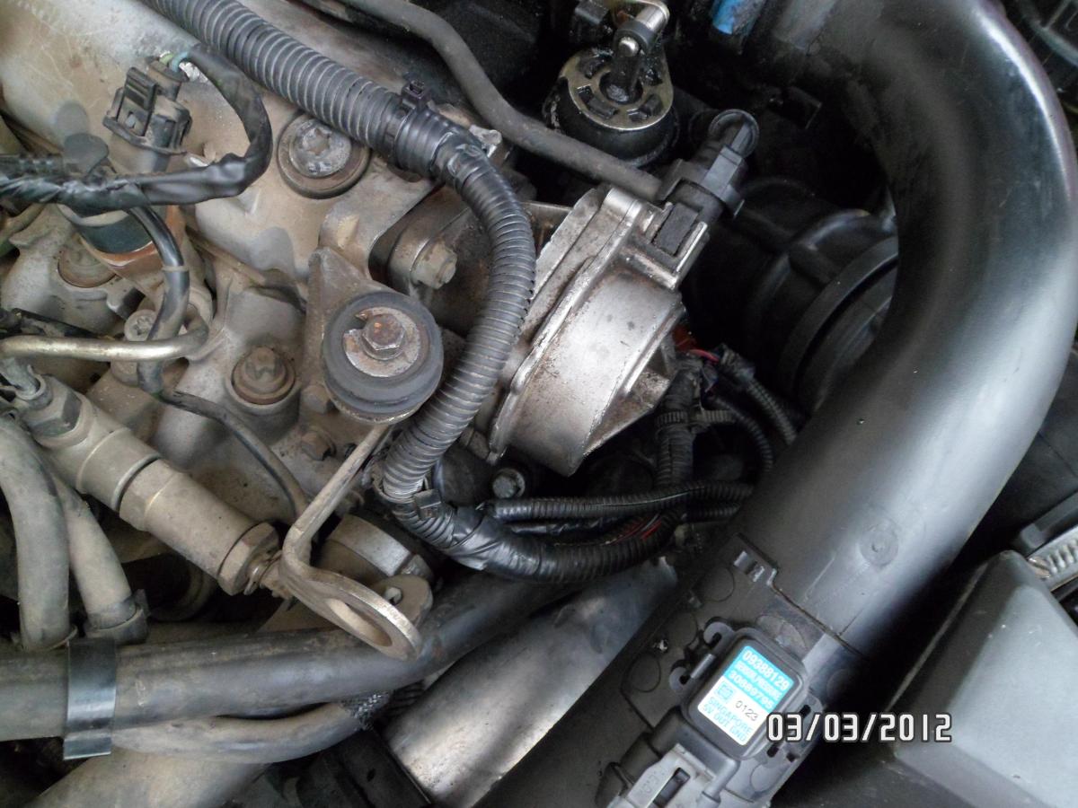

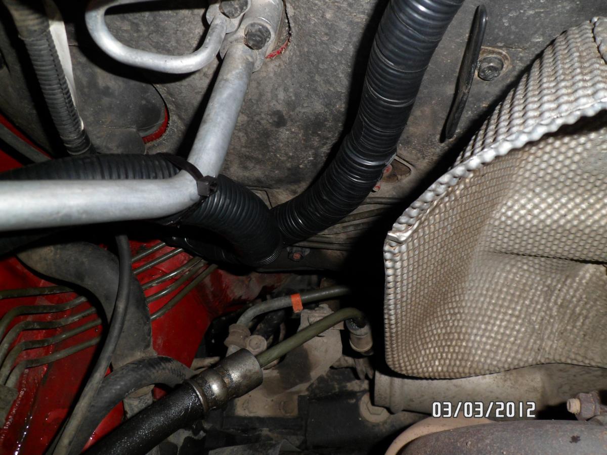

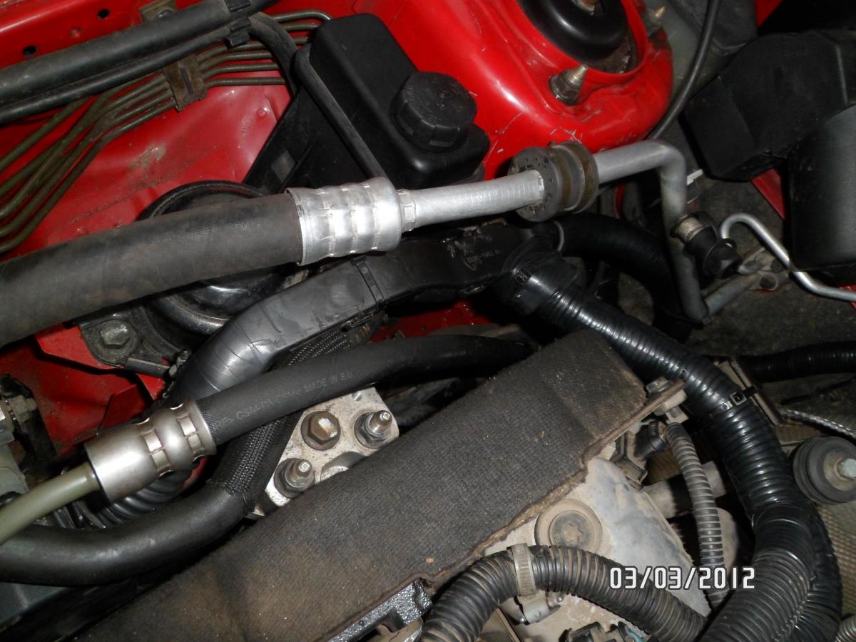

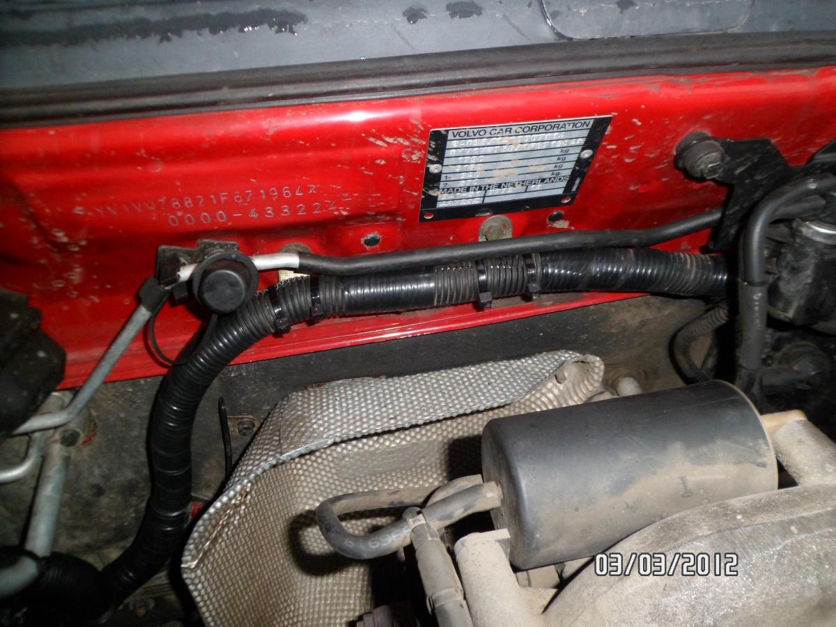

Tre sa incep cu ai multumi lui Ciprian de ajutor.... daca nu era el chiar nu stiu ce faceam... DECI... am inlocuit 50% din instalatia electrica de la motor ptr ca era aproape carbonizata, (bineinteles am inlocuito tot cu o instalatie de volvo ce era luata de la cipilika )... atasez si ceva poze sa vedeti cum arata instalatia dupa ce a fost inlouita si bineinteles lucrat la ea cu simt de raspundere.... :D

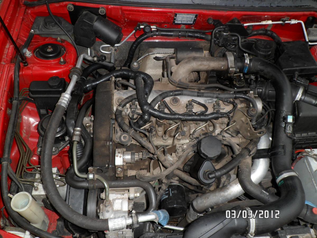

asa arata acum instalatia pe motor la masina...

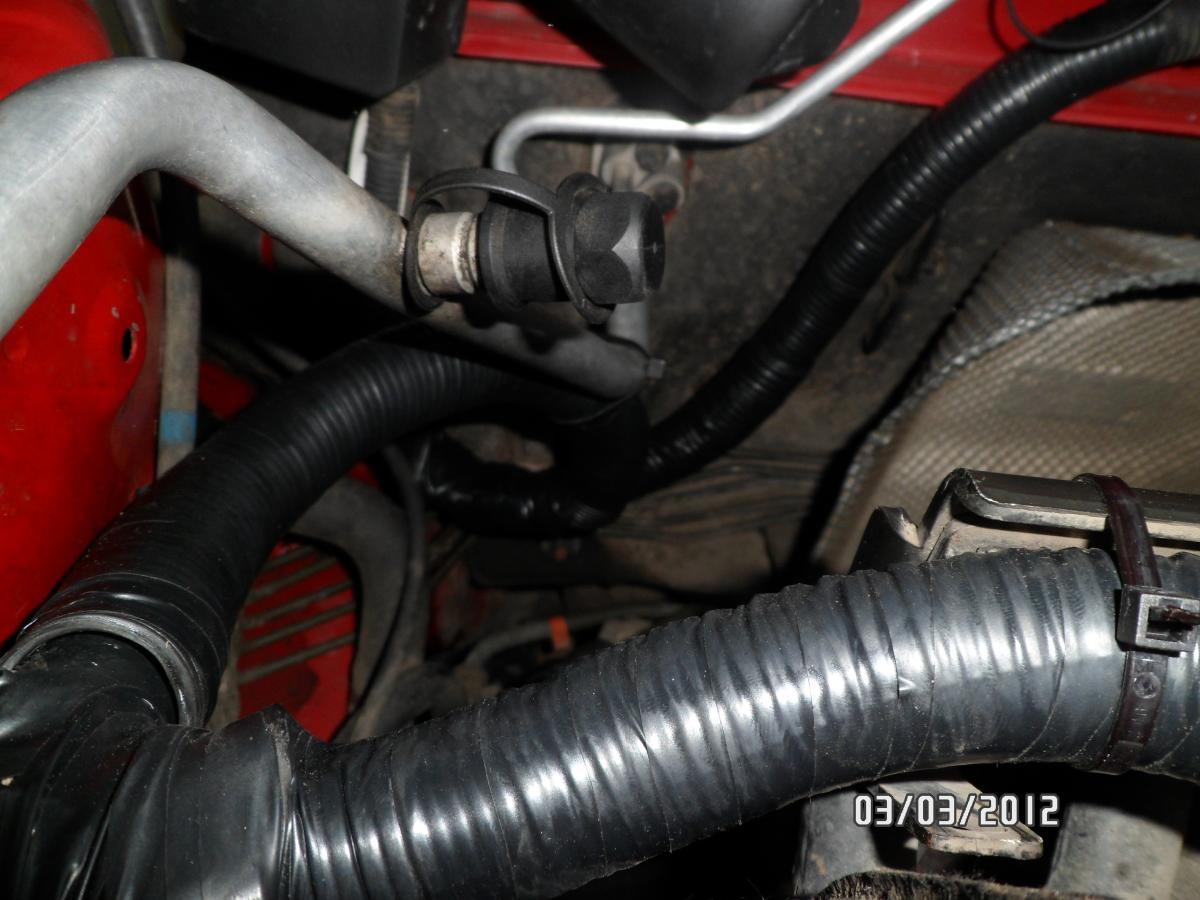

Felicitari pentru "operatie"!Si ca sa fiu "carcotas",ai cam exagerat cu banda izolatoare ;) iar in poza 4 ai prins instalatia electrica de conducta A/C,asa ceva nu se face :evil6: !Sfatul meu e sa te uiti care este traseul original la o alta masina identica si sa il mai corectezi pe ici colo.Drum bun spre casa!
Arata bine operatia estetica facuta la motor.
Capi_1977 merci mult de carcoteala... asa este am folosit banda mai multa ptr ca nu am avut copex nou sa pun si am recuperat ceea ce era bun si am refacut iar cu traseul am sa vad cum am sa fac ptr ca nici mie nu imi place ca am prinso de ac dar nu vreau sa se incline spre turbina si evacuare ca e cam mare temperatura pe acolo :D... multumesc de urare can ajung am sa va anunt....

cu urmatoarea ocazie am sa schimb tot copexus sa il pun nou si sa caut si partie alea din plastic ce pleaca de la calculator... apropo ai cum sa imi trimiti cateva poze cu o instalatie identica originala... sa vad daca am aranjato cum trebuie...
instalatie 1.9 diesel 2002

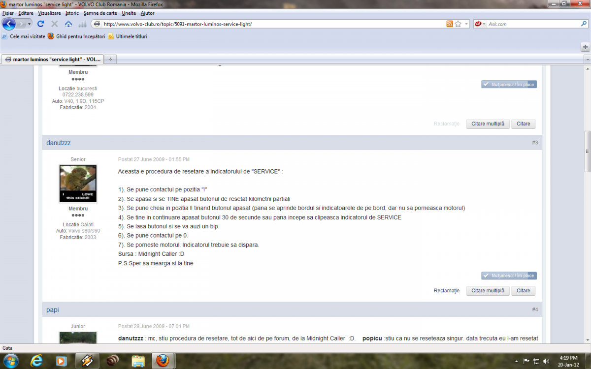

pentru resetatul "Service-ului" din bord uite aici modalitatea:

Merci mult cipilika dar se vede ca e diversa instalatia la motor,,,, la mine arata divers... tre sa vad una care are volan pe dreapta...
multumesc marianbr ptr faza cu resetarea km ptr service la ulei...

cu placere.tot din VolvoClub am invatat-o si eu;)
