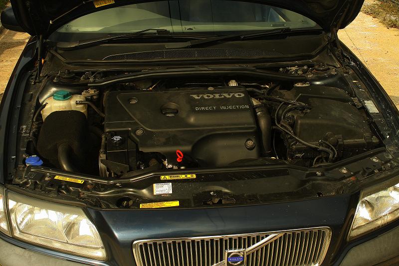

salut. am o problema ciudata si nu stiu ce sa-i fac sa-i dau de cap.
am un s80 2.5d automat cu 140cp
deci masina porneste corect fara nici un fel de problema, dar cand accelerez are o intarziere de vreo 3 secunde. asta se intampla chiar si in mers sau cand este pe pozitia N, iar cutia schimba foarte bine, dar numai am aceeasi putere si acceasi forta, in bord am prins martor motor,
voi ati patit asa ceva? precizez ca am verificat turbo si debit metru. si pedala am schimbato.
lamuriti-ma va rog.post-3294-0-94591800-1330893250_thumb.jp
