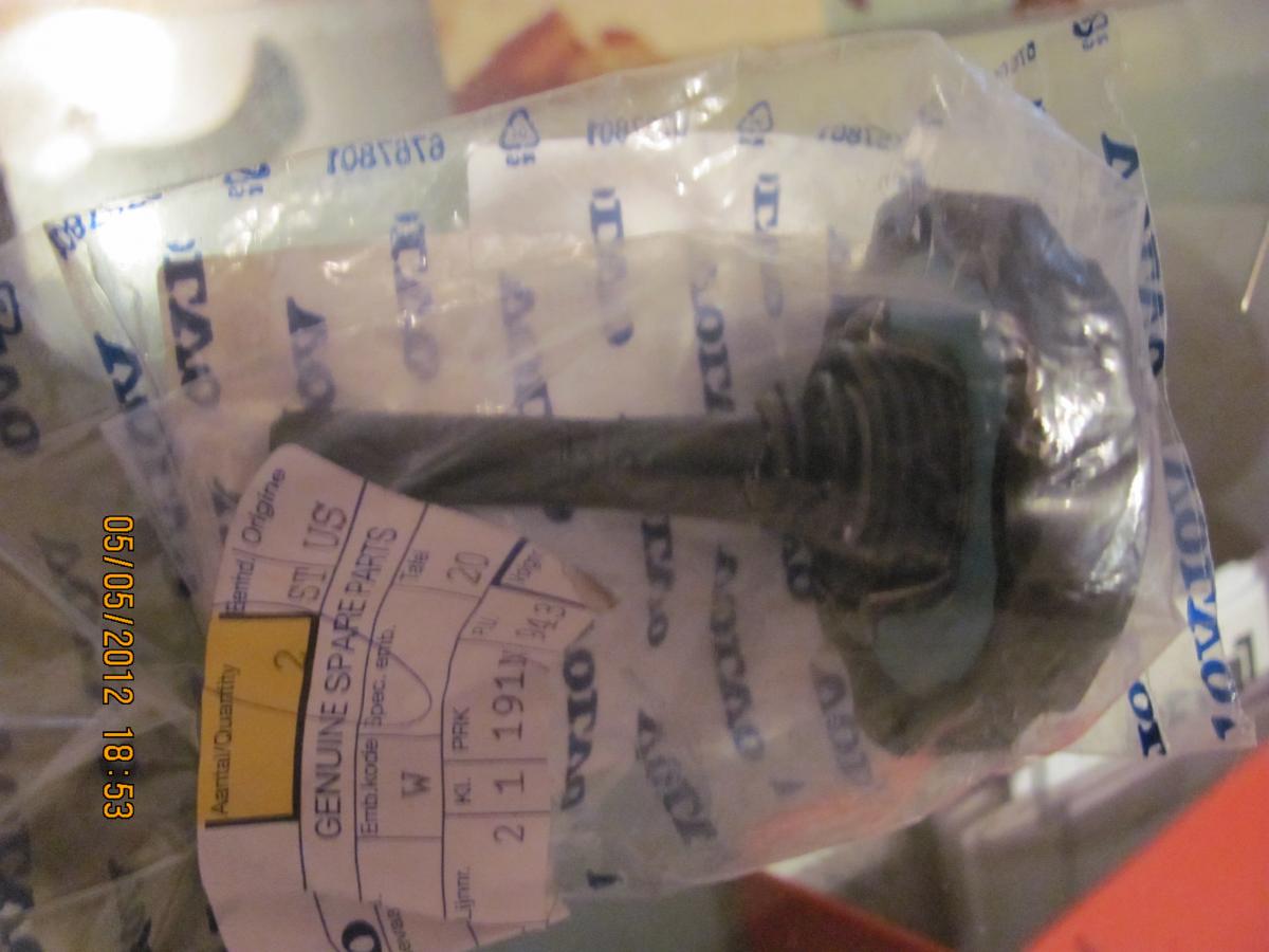

salutare iubitorilor de volvo
imi curge borcanul de la lichidul de servo si vreau sa il schimb singur imi puteti spune si mie pasii va rog frumos.cum sa il dau jos si cum scot lichidul afara fara sa fac motorul varza

Pai simplu, se ridica impreuna cu vasul de expansiune, se declipseaza de pe acesta dupa care versi intr-un alt recipient(lighean) continutul . Furtunele sunt destul de lungi si iti permit sa versi continutul dupa care desfaci colierele, scoti furtunele si montezi noul vas .
Problema e alta, toate borcanele de servo pana in 2005 curg pe la capac, nu rezolvi nimic daca pui tot un astfel de borcan. Mai bine schimbi garnitura sau dopul . Foarte rar se sparge borcanul .

Am mai schimbat odata capacul care nu era nou si tot curge acum am vas nou si incerc doar sa schimb capacul sa vedem daca mai curge.

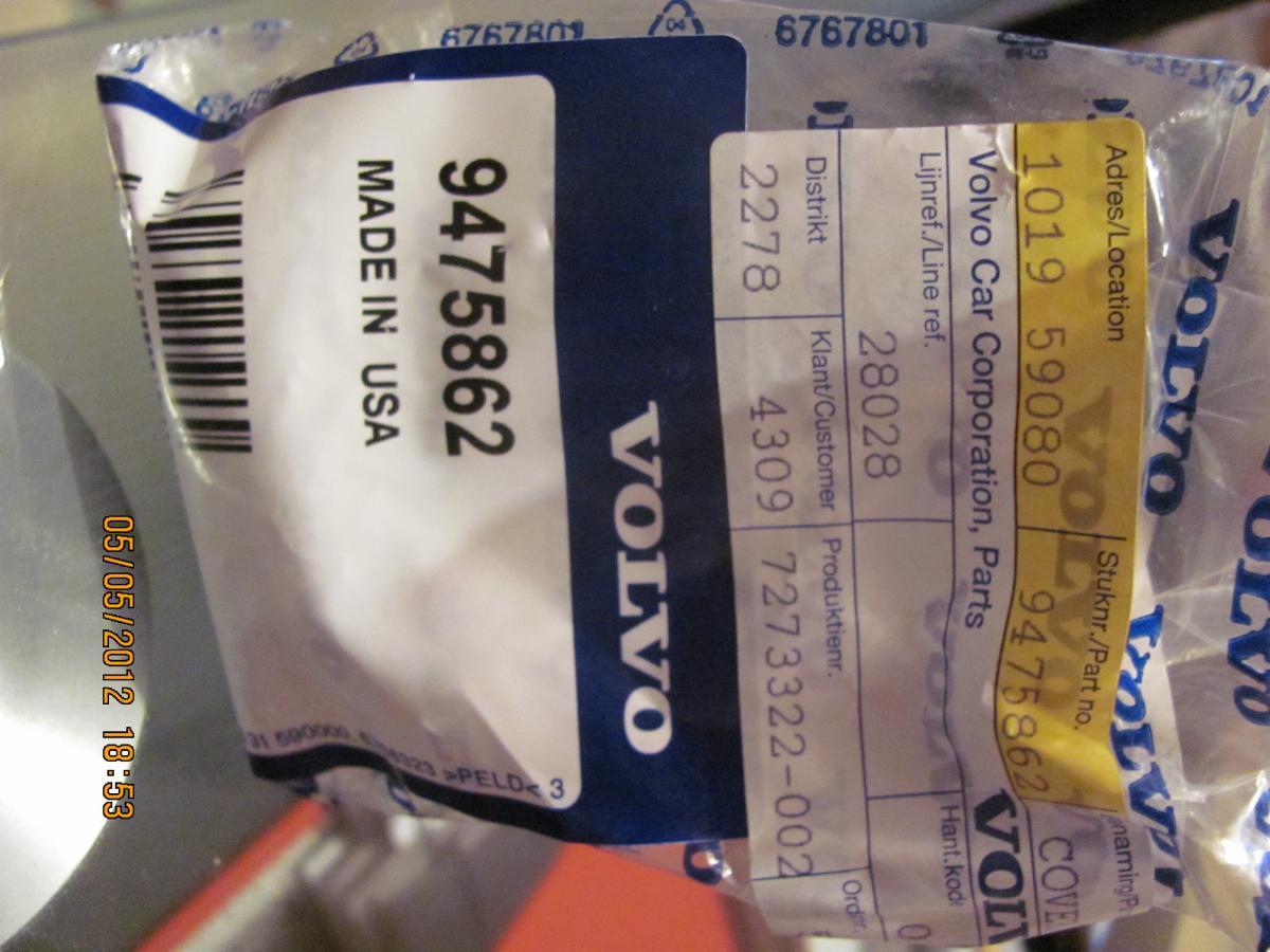

da am luat de la volvo tot vasul
dar inca nu l am pus doar capacul l am pus si tot curge deci trebuie tot vasul schimbat

Salut, trebuia sa il cumperi busonul nou nu de la dezmembrari , schimbai vasul daca era fisurat , la mine curgea pe la buson si l-am cumparat nou , o sa ma uit sa vad daca mai curge.
Am mai schimbat odata busonul si tor curgea acum am luat busonul de la vasul nou si tot curge

Se pune busonul la bazinul de servo, se strange la maxim, dupa care se da inapoi cam un sfert de tura. La un moment dat se simte ca tine mai bine si nu mai curge :hello:
