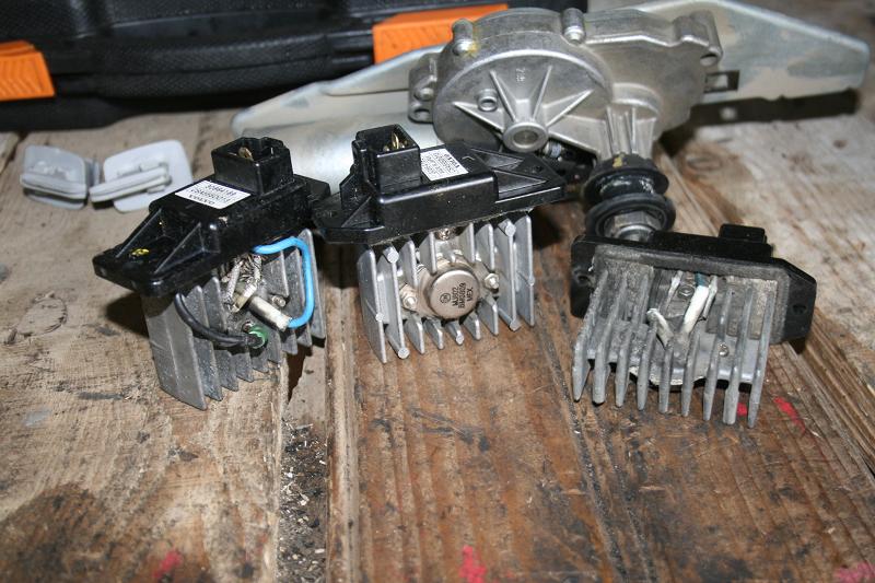

Si la mine, turatia are fluctuatii. Oare sa fie tranzistorul ars, sau motorasul are oarece probleme?
poate una din ele dar pt inceput recomanda sa schimbi doar tranzistorul si apoi modulul de clima.

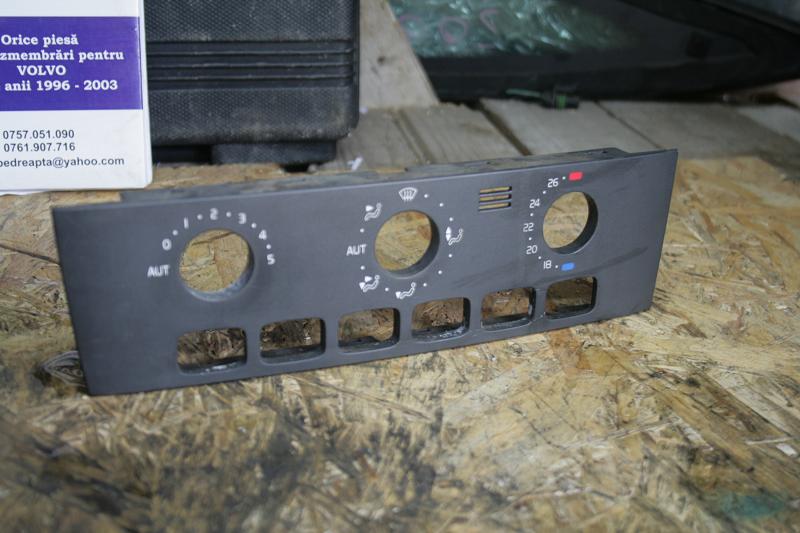

post-3294-0-01332100-1340958685_thumb.jp
post-3294-0-13735800-1340958739_thumb.jp

Am si eu o mica problema la aeroterma. Se aude ca si cum a prins o frunza ceva, iar cateodata cand nu e foarte cald motorul parca se si opreste si porneste la intervale foarte scurte fara sa umblu. Clima e la fel ca in pozele lui Cipilika.
e posibil sa ai probleme cu tranzistorul de sub bord cel din prima poza...postata mai sus.
Acum dimineata la 3 grade a facut la fel ca si cum avea o frunza dar vad ca si'a revenit. Am dat pe 24-25 grade si pana sa se incalzesca bine motorul varia viteza aerotermei. Asa e normal sau am o problema. Cand s'a incalzit bine motorul nu mai varia.
nu-i normal sa faca asa...dar problema asta apare destul de des.
In prima poza sunt 3 piese. Toate 3 rep. cate un tranzistor ?

am pe stoc si pentru masina ta 100ron tranzistorul. daca il vrei sa imi dai un telefon.mc
