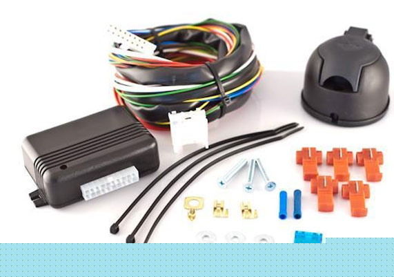

Am achizitionat un carlig SH la care instalatia electrica era cam facuta praf. Din ce mi-am dat seama nu este instalatie cu canbus avand in vedere ca nu am gasit decat o cutiuta mica cu 2 relee si un integrat. Carligul a venit cu 2 prize cu 7 pini ( banuiesc dupa grosimea firelor de la o priza ca una este pentru rulota ) care nu sunt in stare prea buna. As vrea sa pun o instalatie noua, dar nu stiu daca merge sa pun una universala sau trebuie sa dau o groaza de bani pe una cu modul can-bus. Nu stiu cum functioneaza instalatia electrica la volvo. Ce se poate intampla ? E posibil ca in cazul in care vede consumatori suplimentari pe instalatia de iluminat sa taie tensiunea si sa nu mai am lumini pe spate ? E posibil sa arda ceva din instalatia masinii ? Riscuri ?
Salut la xc90 am cumparat instalatie cambus universala am montato corect , nici o "alarma" insa nu-mi indica in bord semnalizare remorca, asa ca a trebuit sa iau oem montare ultrarapida in sensul ca doua mufe trei coliere si gata. Recomand daca tot pui una "noua" sa pui cu 13 pini diferenta de pret nu e prea mare dar e foarte utila si "sanatoasa" pentru masina iar tie iti este necesara la orice remorca care are si consumatori alti decat instalatia standard : rulota (frigider sau baterie proprie), remorca cu cabestan, sistem de basculare electric, e.t.c.

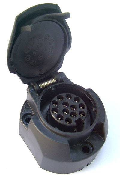

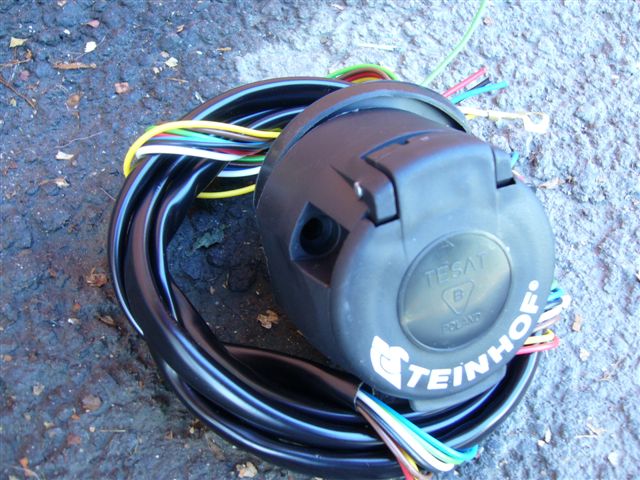

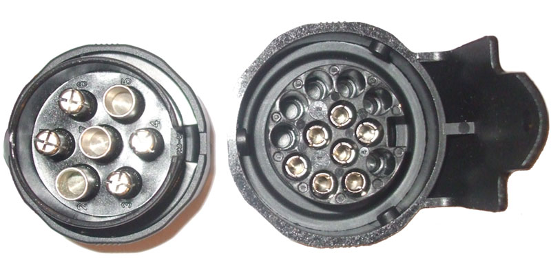

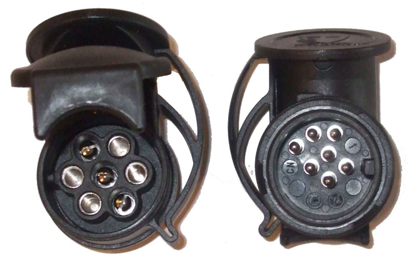

Eu recomand mai bine o mufa de la 7-13 pini este mult mai util asa decat sa ai o priza pe 13 pini ...intrebare daca ai la remorca 7 pini ce vei face cu priza pe 13 pini ?
pun si o poza cu mufa de la 7 - 13 pini

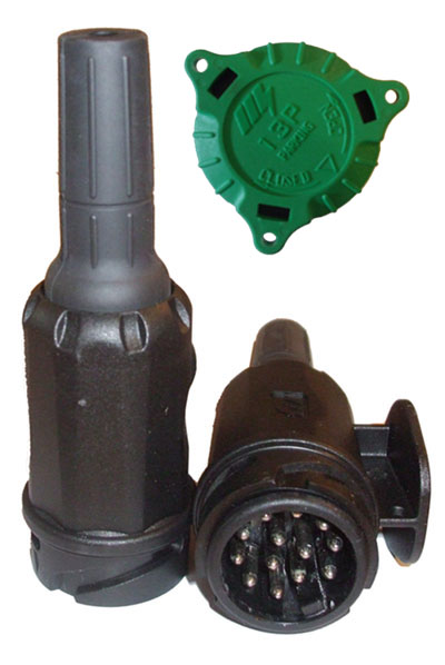

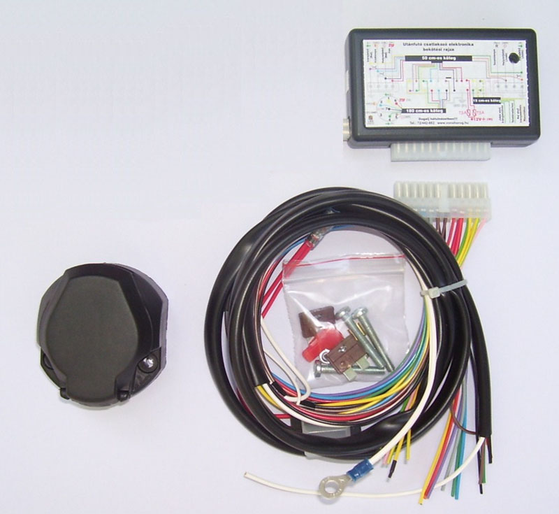

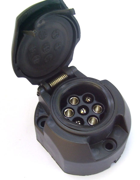

@teo_florentin, e o vorba care spune cam asa :"din ceva mare poti face mic pe cand invers ?", daca te ocupi cu vinzari accesorii electrice ar trebui sa (ai) sti ca exista mufa de la 13-7 pini. Eu am cumparat una si acum pot sa trag orice remorca conectata electric corect. Daca nu ma insel foto 6 este mufa de la 13-7 pini. Apropo modulele din foto sunt bune insa la mine nu au functionat in sensul ca nu indica in bord semnalizarea pe remorca, asa ca astai volvo, a "mers" numai cu modul original care se mufeaza in doua locuri si o masa (-), toata instalatia are traseu bine stabilit, inclusiv era pe cablu acea mufa de cauciuc necesara la trecerea prin caroserie a instalatiei.

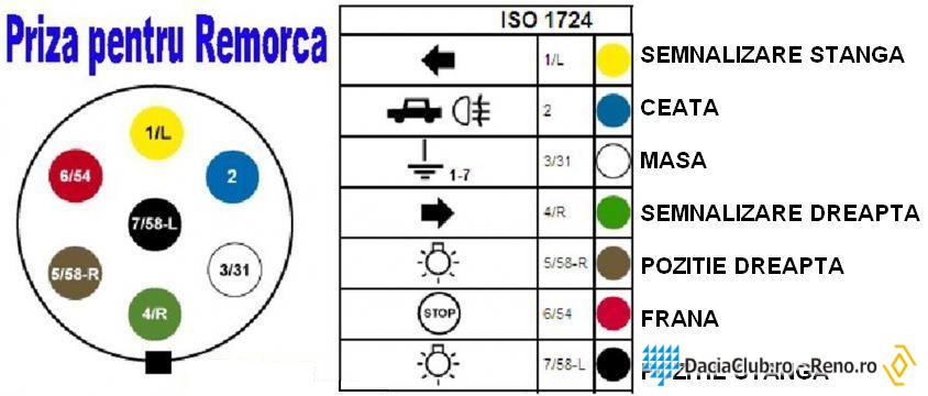

@WAM, inteleg ca doresti sa se aprinda "becurile" la remorca si cam atat. In cazul asta "scapi" cu 50ron "kitul electric" (defapt mufa+cablu) 7fire: masa, semnalizari s+d, frana, pozitie, ceata si mers inapoi. Iti sunt necesare urmatoarele:crocodili 6buc, papuc (massa) 1buc, banda izolanta si 3-4 coliere plastic. Spor la treaba. P.S. ai grija cum izolezi/prinzi cablul electric la trecerea prin caroserie, si recomand o fuzibila pe firul de masa.

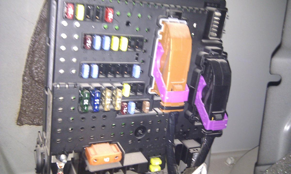

Dupa cum a spus si ValiU dorinta mare este de a nu "agresa" instalatia masinii, deci prinderea cu crocodili este exclusa in prima faza. Din informatiile oferite de Bogdan este destul de riscant sa legi o instalatie direct la cabluri fara a avea un modul canbus. Este posibil sa se prajeasca un calculator. Ideea principala era de a face conectarea unei instalatii universale cu modul canbus direct in mufa de pe panoul de sigurante din portbagaj, evitand astfel cuplarea cu crocodili.
Mufa mea e cam gata...

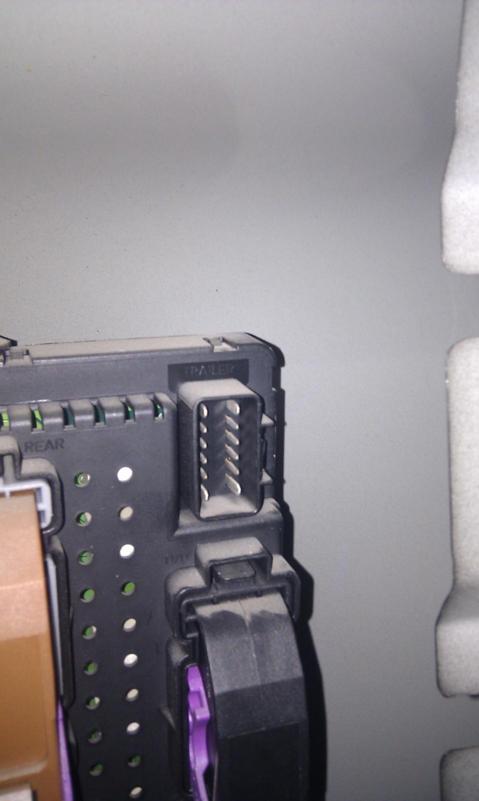

Avem mare nevoie de ce rol are fiecare pin de la mufa tata din panoul de sigurante
Are cineva o schema? sau le iau la masurat cu aparatul de masura?
E cam riscant.... dar ma pot stradui sa aflu ce rol au....
Ar fi de mare folos sa stim ce vine pe fiecare din cei 12 pini de la masina

E vorba de mufa din poza.
Pe celalte le-am vazut si eu.
Ma intereseaza ce reprezinta fiecare pin.
Da, asta cred ca ma ajuta. Multumesc. O sa incerc sa deslusesc ceva din ea.
Cu placere . Daca nu reusesti singur incearca la un electrician bun pe nume Bogdan G. :D

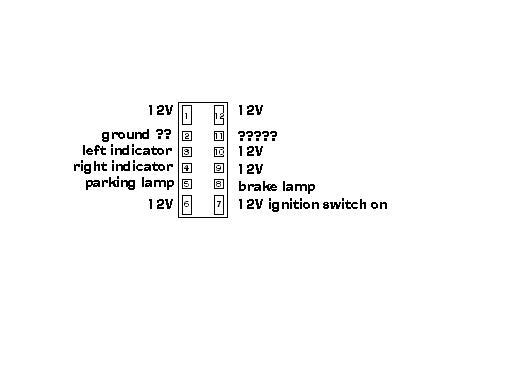

Astazi mi-am bagat nasul putin prin mufa pentru instalatia electrica pentru carligul de remorcare
Nu sunt prea satisfacut de rezultat
Am descoperit multi pini care dau 12V, am gasit iesirile importante, semnalizare, frana, pozitie.
Am mai gasit o iesire care da 12V doar cu contactul pus si o iesire care nu scoate nimic. Fie trebuie pusa o siguranta fie, desi putin probabil, e masa cu contactul pus. Asa nu am verificat
Atasat aveti poza.
Nu inteleg de ce sunt atatea iesiri de 12V. 5 la numar. Pot sa presupun ca lipseste softul. Nu am gasit ceata si becul de marsarier...... :(
salut, la mine la aceasta mufa se leaga modulul si nu sunt sigur dar parca se mai "alimenteaza" dintr-un alt panou electric. mentionez ca este oem
Mda. Am banuit ca are nevoie pentru modul....
Pentru moment o sa folosesc asa pentru ca am nevoie sa tractez o remorcuta insa pe viitor o sa cumpar modulul.
Pentru folosirea unei remorcute nu vad nicio problema. La o rulota, deja e mai mult.
Posibil ca acele 4 alimentari sa fie folosite in alimentarea unei rulote unde consumul ar fi mai mare.
Multumim pentru info. Daca mai are si altcineva alte informatii ... ne-ar fi de mare ajutor
