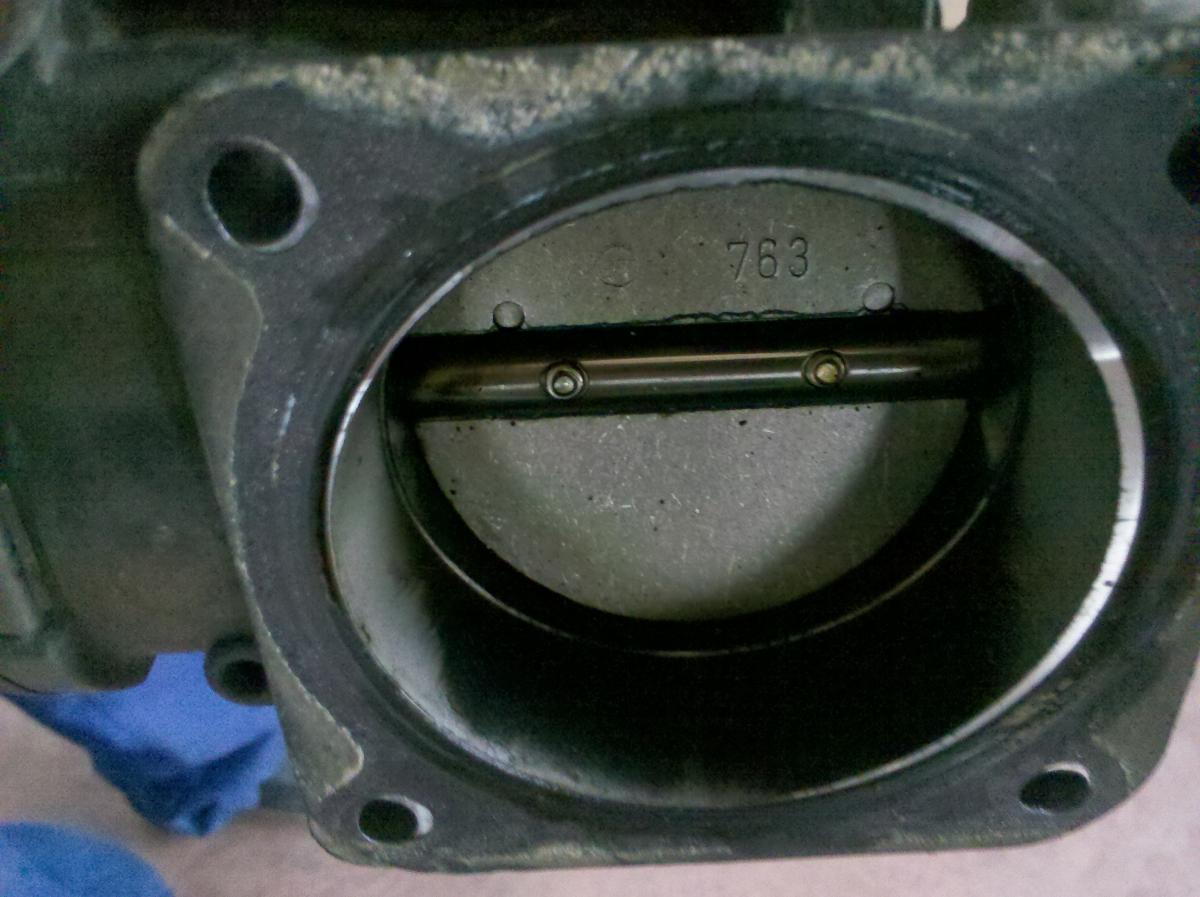

Asa arata ETM-ul meu (vezi poze).
Totul bine si frumos pana ieri cand toata povestea s-a repetat. Masina parca merge in 4 sau poate 3 cilindrii. Va rog sa-mi dati sfaturi daca v-ati intalnit cu astfel de probleme, ce anume sa mai investighez.Ce alte probleme mai pot aparea?

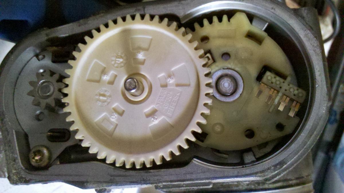

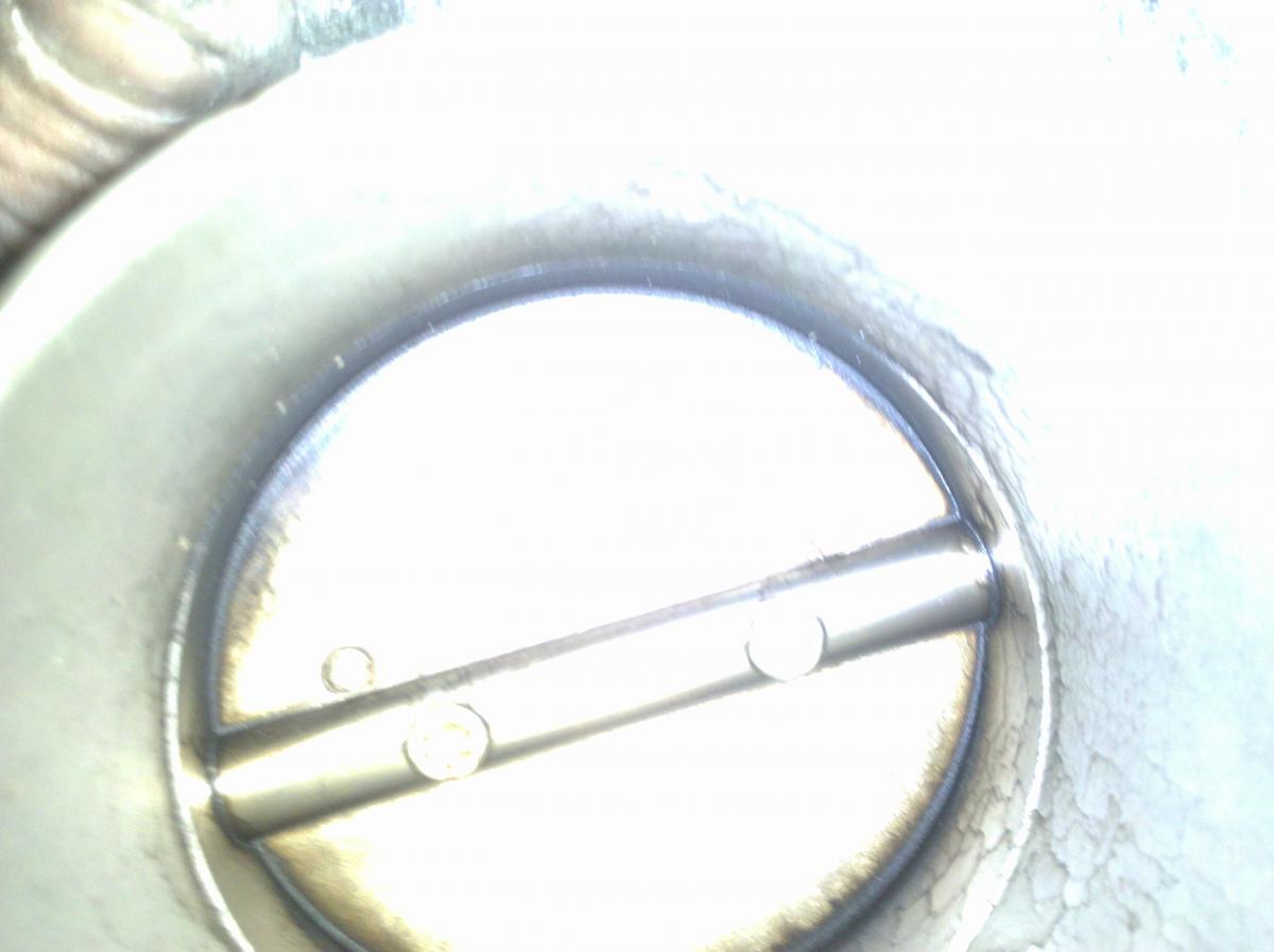

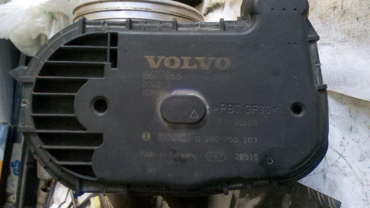

Ok, asa... Dupa lupte seculare care au durat aproape 4 saptamani, am ajuns la un service Volvo autorizat. Si anume in Debrecen (in Oradea e stricat testerul :))) si in Cluj mi se pare prea departe). Ajung acolo, frumos, predau cheile, si 2 ore mai tarziu imi zic ca mi-au facut update la softul de ETM dar eroarea nu dispare si ei cred ca e stricat ETM-ul, care costa doar aprox. 600 euro. :))) Ce pierdere de timp si bani. E ultima oara cand fac o astfel de tampenie. Ideea e ca cu un tester ordinar OBD II, sterg mesajul si masina merge perfect. Din pacate, dupa ce o opresc, intra iar in limp mode si pot sa o iau de la capat. Eu cred ca astia nu au facut nici un update de soft, doar mi-au luat banii... Cu bobina de inductie am rezolvat probema, care defapt nici nu a fost o problema si anume mi-a fost slaba bateria si nu a dat destul curent la una dintre ele. Deci daca aveti idei. pana una alta, am eu o alta idee. Nu am sa cumpar o alta piesa de kkt de la astia cu 600 euro, mai bine imi cumpar ceva de genul http://xemodex.com/technologyimproved/electronic-throttle-body-for-volvo la 600$. Pana una alta, are cineva un ETM second de vanzare?

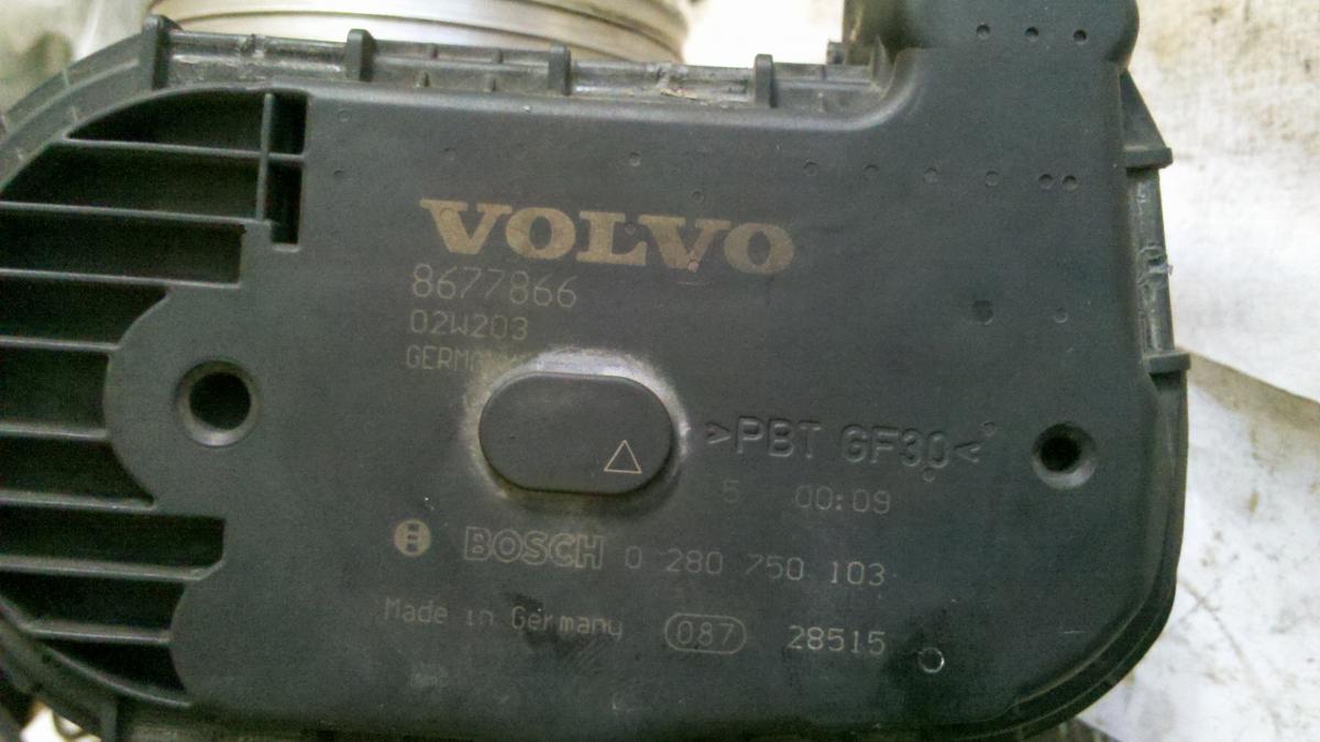

Eu sunt de parere ca ai fost la niste carpaci si iti explic si de ce, clapeta ta de acceleratie este Bosch si nu are memorie interna, asadar nu ai ce ETM update sa faci, exista un update care se face pt ETM Bosch dar numai cand schimbi clapeta de acceleratie cu una noua .
Mai departe trebuie spus ca ETM-ul tau este unul banal, are un motor, un potentiometru dublu, si niste roti dintate, mai mult de 100E nu costa in dezmembrari si nu necesita nici un update de soft sau adaptare cand il montezi.
Daca aveai ETM Marelli atunci intelegeam stresul tau pt ca nu prea se gasesc, nu se potrivesc de pe un motor pe altul (de la turbo la aspirat) .
Recomandarea mea este una simpla, mergi la dezmembrari si cauta o clapeta de acceleratie, o montezi si vezi ce se intampla sau cu un tester poti vedea ce este defect in a ta si o poti repara .

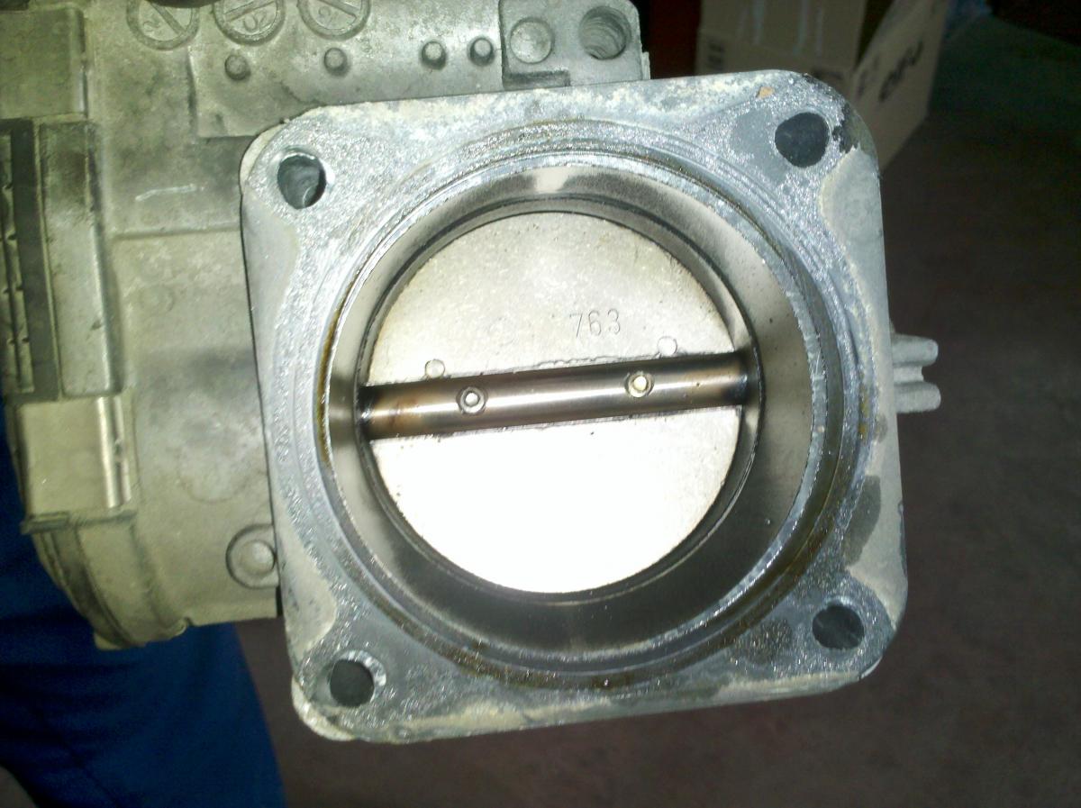

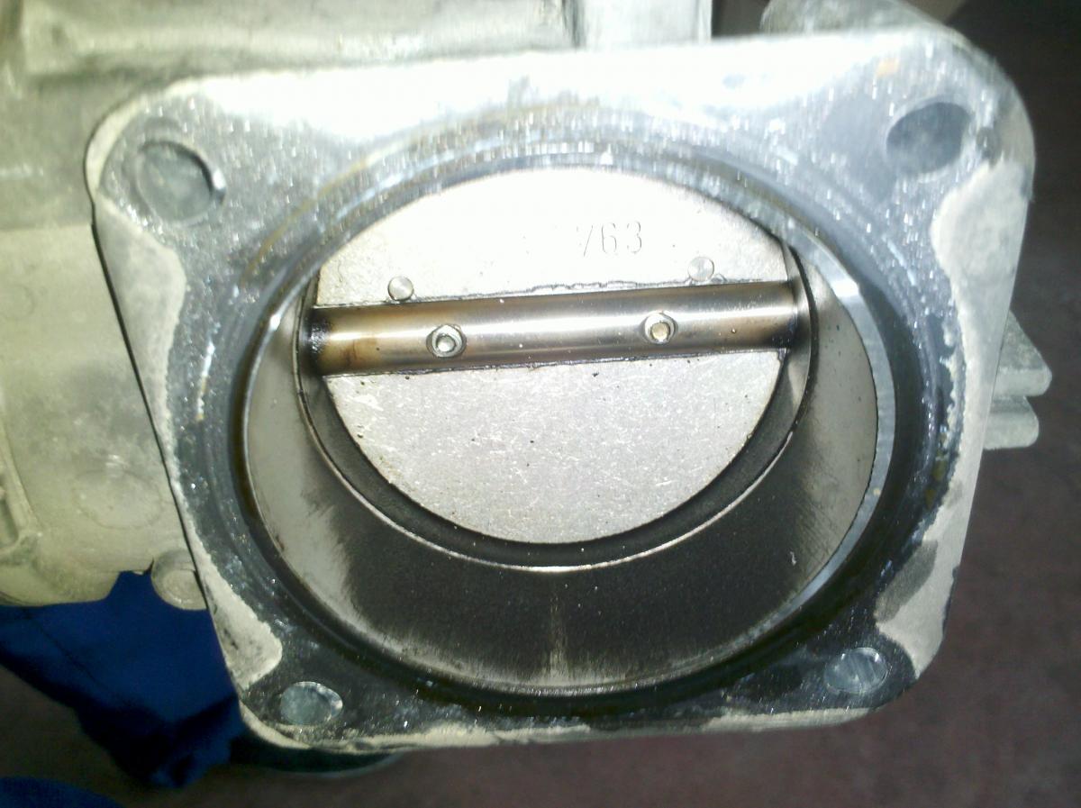

@ Bogdan G: Toata ziua de azi am cautat un ETM la dezmembrari. Pe net, am gasit un site o gramada de informatii legate de problema cu ETM-ul. Ideea e ca s-a terminat ziua fara succes. In Vadis am gasit 2 coduri de produs legate de softul ETM. Chestia asta m-a epuizat. Masina e moarta, din cand in cand, cand are chef merge (nu intra in limp mode) si ETM n-am gasit. Maine il dau iar jos de pe masina si il desfac bucati. Apropo, cu ce tester pot vedea ce este defect la ETM-ul meu? Mersi in avans!

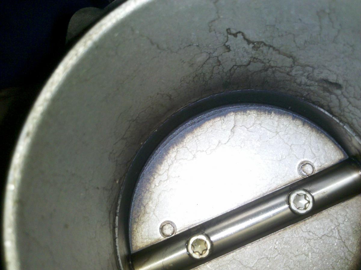

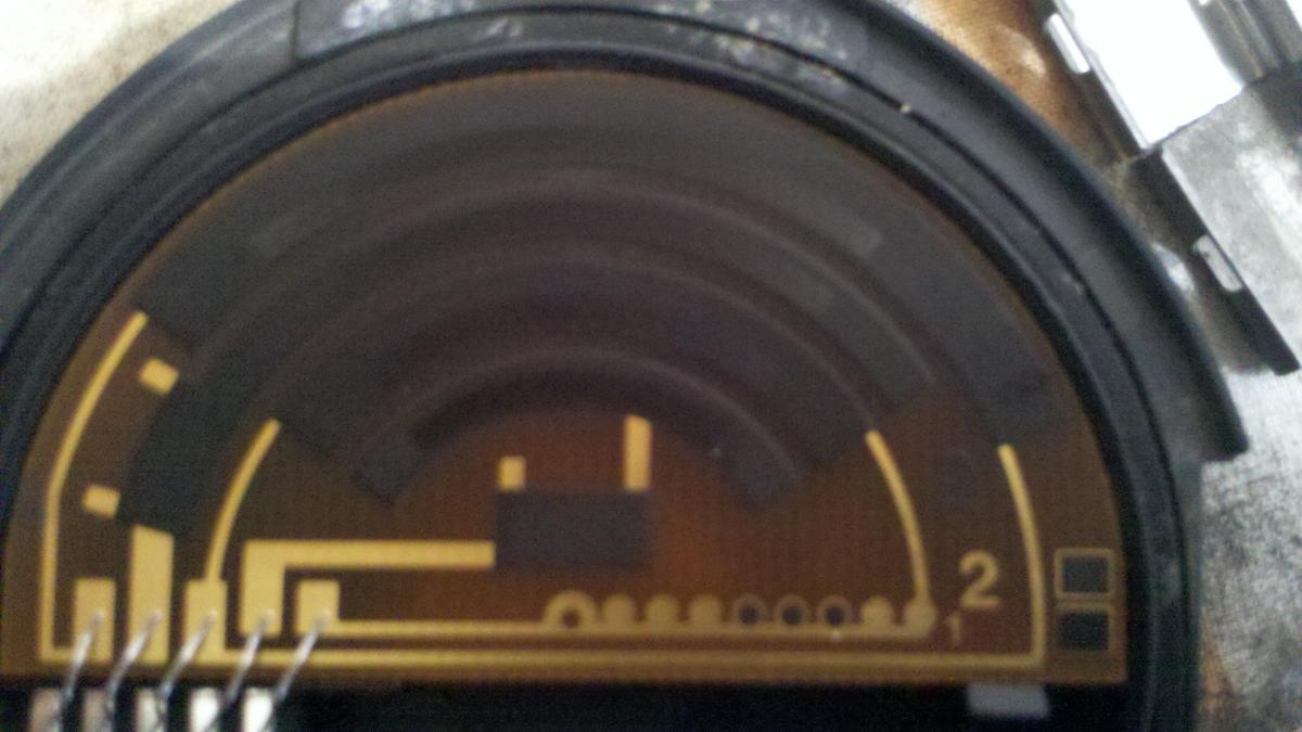

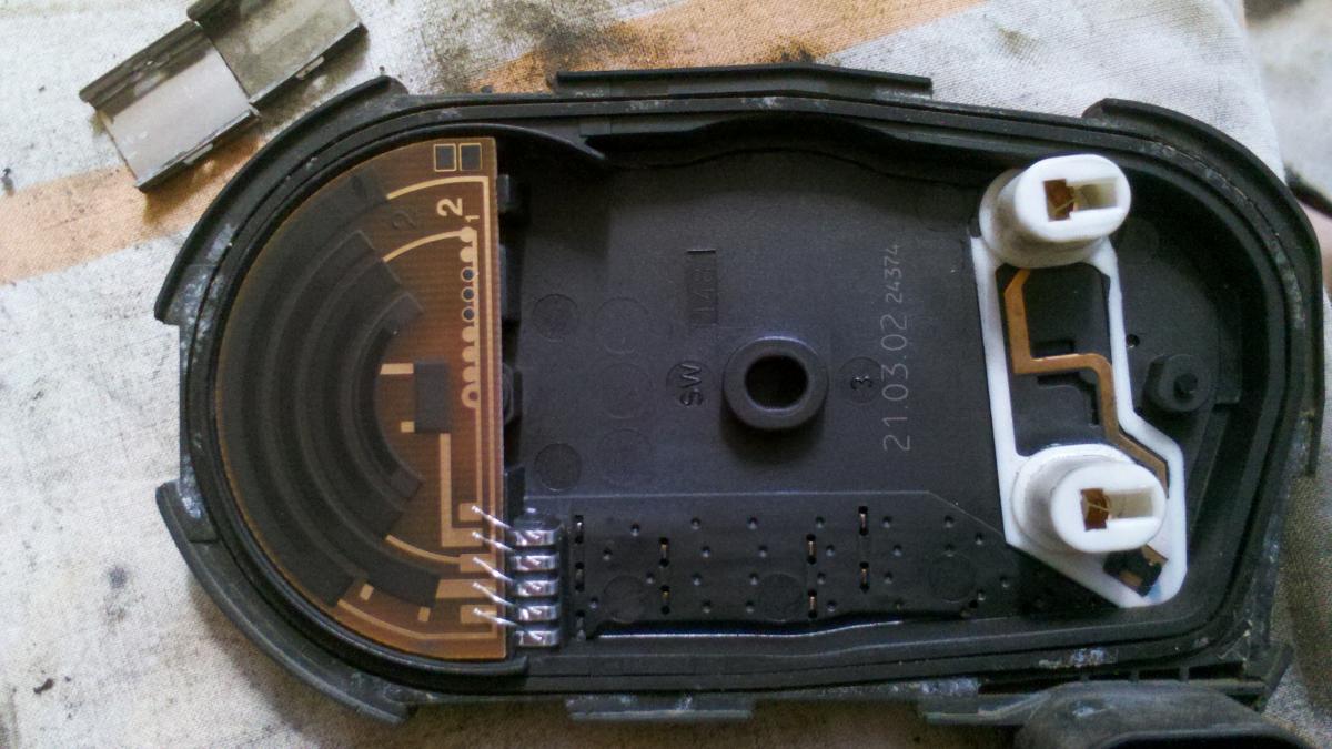

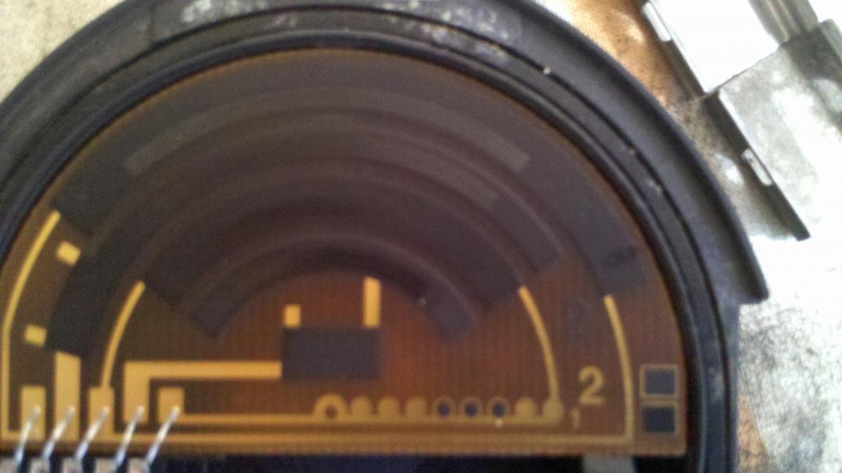

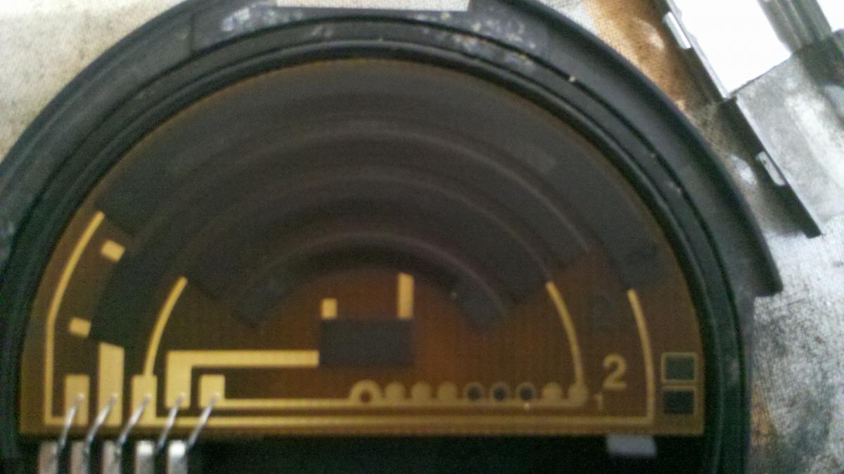

L-am desfacut iar. L-am sters din nou (cu toate ca era curat). Am desfacut si partea electronica care sincer parea ok. Am sters-o si pe aia cu un servetel uscat. M-am jucat cu o penseta la acei pini care freaca acea banda de carbon (potentiometrul cred). I-am miscat foarte putin spre interior. Am pus ETM inapoi. Pornit masina, mesaje prezente, masina era in limp mode. Am oprit-o si repornit-o si mesajul de putere redusa a disparut, a ramas mesajul de service urgent. Am oprit-o si repornit-o, merge perf ect. A 3-a oara iar intra in limp mode. A 4-a oara ok. 5 ok. 6 ok. 7 limp mode. 8,9,10 ok, dispar mesajele si de atunci merge perfect. Cam atat. Cat timp o sa mearga, nu stiu. Luni o sa caut un ETM nou sa vad cate salarii sparg. Nu garantez ca ce am facut eu este solutia salvatoare pentru problema cu ETM-ul. Va pun si niste poze. Inca o data multumiri @Bogdan G si Midnight Caller.
Acum seara iar nu merge si merge cand are chef. Deci... n-am rezolvat nimic.

Incearca sa ii cureti zona de grafit pe unde merg cele 4 cursoare(acele 4 lamele de pe rotita) cu niste alcool isopropilic sau spirt.Incearca sa mai arcuiesti spre exterior acele 4 lamele dar nu foarte exagerat . Daca ai avea si niste vaselina special de potentiometer ar fi perfect.Vezi ca cele 2 semicercuri de grafit dinspre interior sint cam uzate .In final daca nu iti va merge ar trebui sa gasesti un ETM dar zic eu unul de pe un model mai nou care nu are multi km.Fiind vba de un cablaj textolit cu depunere de grafit asta se cam coace in timp si iti da belele.
Edited by V50Saphir
@ V50Saphir: oare vaselina grafitata nu e buna? Vaselina pentru potentiomer nu am gasit nicaieri.
Ai putea incerca si cu asta.Trebuie sa pui cit in virf de ac pe fiecare cursor (lamele)in zona lor de contact cu semicercurile de grafit.Poti folosi si grafit de la creioane pt a reface eventuale zone de traseu ale semicercurilor .Verifica si zona cursoarelor la rotita ,desfa si acolo daca se poate ca trebuie si acolo sa fie un ceva de curatat ,verificat,etc. Trebuie luat metodic si pina la capat chiar daca este ceva nou pt tine..Am impresia ca, cablajul face contact prin cele 5 fire argintate .Poate ar fi bine sa ii dai un mic punct de lipire cu fludor daca permite.Scapi astfel de alte 5 puncte potentiale de contact imperfect..
Poate ti-am spus multe dar eu nu m-as limita ca este ceva ce am vazut prima data.Totul se poate rezolva sau macar diagnostica definitiv.Dar eu stiu ce stiu iar tu doresti un raspuns concret aplicat pt defectul tau.As dori mai mult sa te ajut dar din pozele vazute atitea sfaturi am putut sa iti dau.
