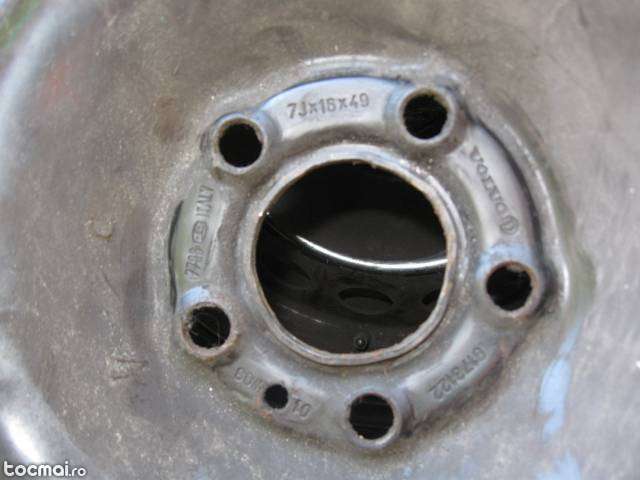

Am rugamintea daca puteti sa-mi spuneti daca se potrivesc jenti 7Jx16x49 de pe un S60(originale volvo de tabla) pe un volvo V50.Multumesc
Daca sint de pe un S60 vechi(pina in 2010) nu merg.Motivul in primul rind fiind diametrul gaurii de centrare mai mare .Cauta de Ford Mondeo sau Focus eventual S60 nou.
deci diametrul mai mare este la janta sau la butuc?
La butuc!

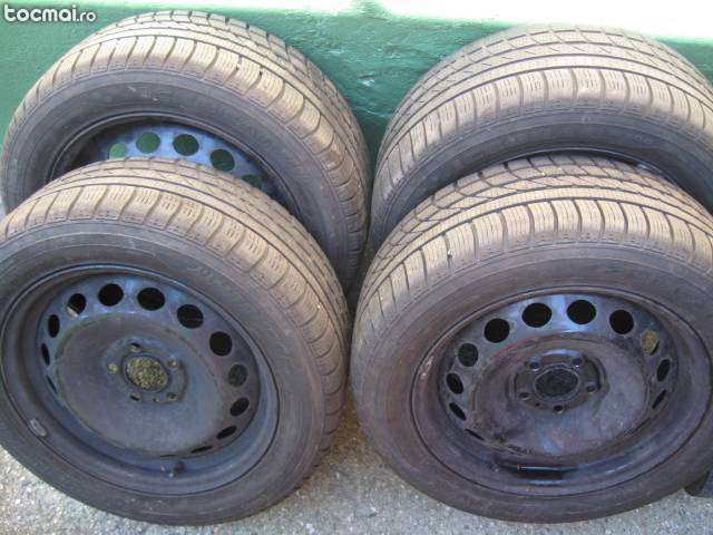

am si cateva poze ale jantelor.

Merg, stai linistit, dar indicat ar fi sa ii cumperi si niste inele de centrare ;) ... sa nu stea numai in piulite :)

Salve! Reiau un subiect dezbatut cu doi ani in urma.....Pentru jantele de tabla se pun inele de centrare? Este vorba de niste jante tabla de pe S60 cu diametrul gaurii de centrare de 65.1 mm care vin puse pe un S40 care are diametrul mai mic, de 63.4 mm. Am vazut ca subiectul a ramas oarecum in aer, iar eu sunt in situatia mentionata. Daca este obligatoriu, inelele pentru jante de tabla sunt la fel cu cele pentru jante aliaj? Deci?
Cu multumiri!
Pai ar cam trebui si la jantele de tabla. Rolul acestor inele este ca atunci cand pui janta, aceasta sa stea pe butucul rotii, iar prezoanele sa o tina doar presata pe disc. Daca nu pui inele rotile vor sta numai in prezoane si sunt sanse mari sa se desfaca in mers sau sa-ti bata rotile la viteze de peste 80km/h. Dar acum nu stiu daca exista inele de centarare pentru roti de tabla. Poti incerca la un strungar sa-ti faca din aluminiu
Internetul e plin cu oferte cu inele gata facute. Am sunat pe un meserias care zicea ca sunt la aceleasi si pentru jante aliaj si pentru cele din tabla...
Sunt din teflon pe okazii cate vrei
Despre astea era vorba, dar intrebarea era daca sunt aceleasi, daca au aceeasi forma ( cu sau fara guler)....
