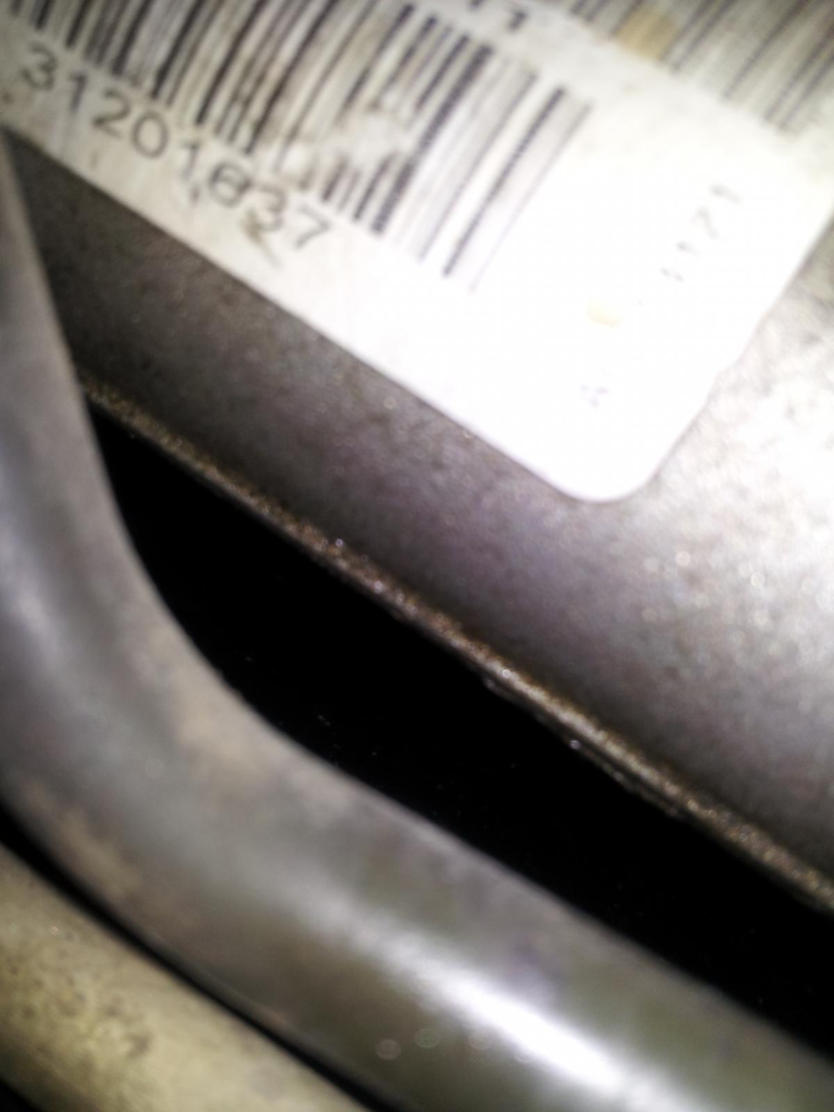

PN = part number, ar trebui să fie scris pe ea.
Aha, am sa incerc sa aflu acest PN. Oricum din ce mi-a spus cel cu caseta am retinut ca este hidraulica. Am un amic ce lucreaza in domeniul pieselor auto si maine aflu cateva preturi doar ca pe motorul asta apar mai multe variante de caseta si anume : hidraulica, electrohidraulica si sport(daca am inteles eu bine). Modelul meu ( hidraulic ) este cel mai ieftin.

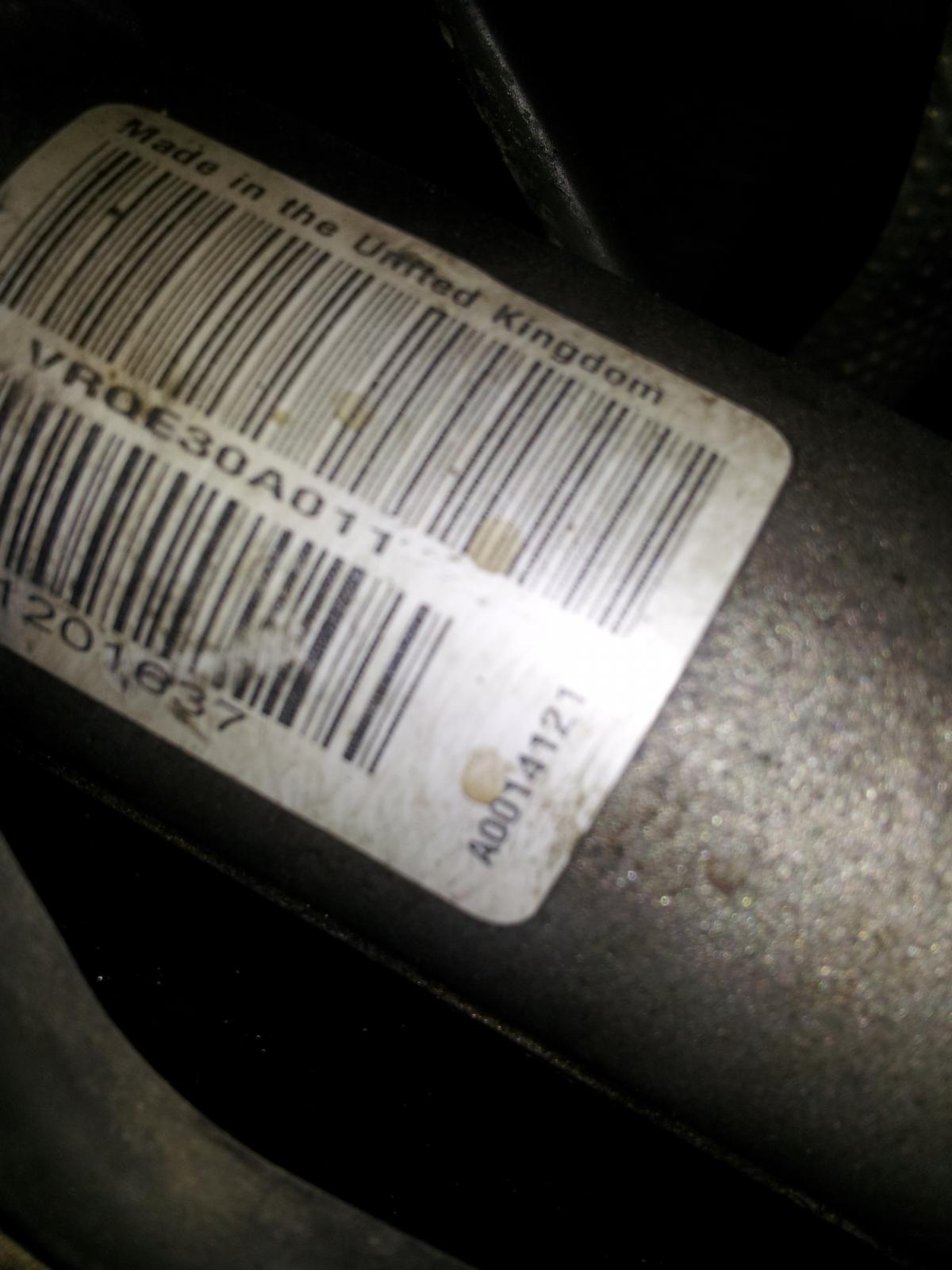

Salut. Am reusit sa fac rost de PN. Am facut si 2 poze. Caseta este produsa in Marea Britanie.
Codul de pe ea este 31201637

1.6i este singura motorizare cu pompa de servo clasica, asadar optiuni nu exista decat noua sau sh . De reconditionat e cam greu fiind o caseta foarte rara .
