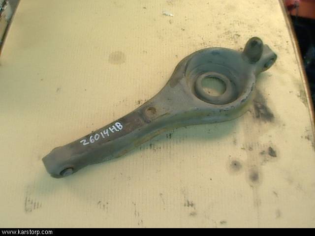

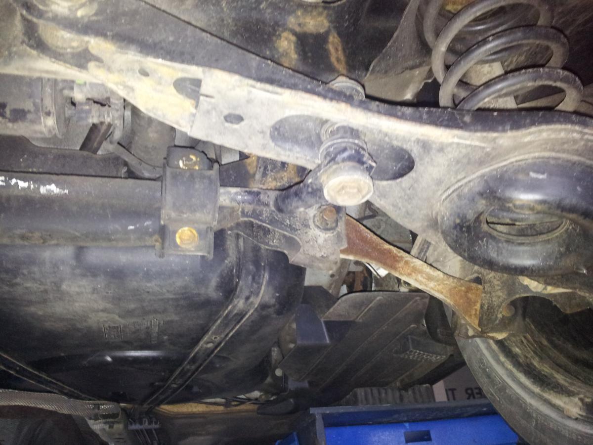

Salut. Am o problema cu puntea spate in sensul ca de cate ori trec peste denivelari imi trancane ceva. Am fost la 2 service-uri in Galati pentru a avea o idee si a putea rezolva problema doar ca sunt mai nelamurit decat eram prima data acum. Unii spun una si altii alta. La primul service mi-au spus ca sunt de la bratele spate si ca au bucsele terminate. Am atasat o poza cu acele brate. Am mai scris eu de ele si chiar am cerut niste preturi dar mi se par destul de scumpe la 700 lei bucata. Ideea e ....exista un echivalent pe alta marca gen Ford ori Mazda? Unde sa pot gasi piesele mai ieftin? Prin dezmembrari le gasesc probabil tot cu bucsele terminate si se cere vreo 250-300 lei pe bucata. Aveti idee daca acel trancanit poate fi de la aceste brate? Amortizoarele sunt noi schimbate acum 3 luni (kayaba) toate 4. Am schimbat si flansele amortizoare. Cand trec peste orice linie ori denivelare trancane si ma scoate din minti. La al 2 lea service mi-a ridicat masina pe elevator ..a tras de toate pe acolo dar nu mi-au dat un raspuns lamuritor ba mai mult mi-au spus ca sigur nu e de la bratele spate.

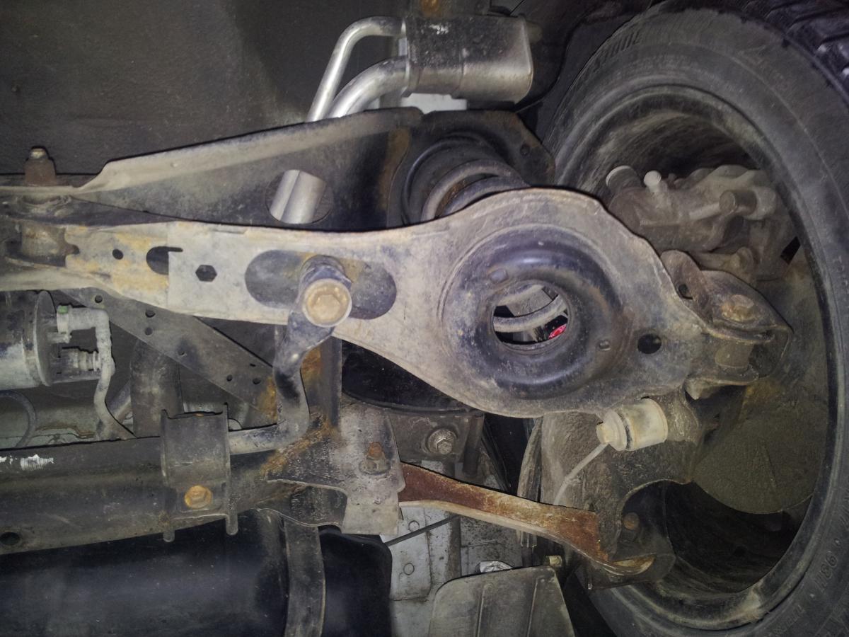

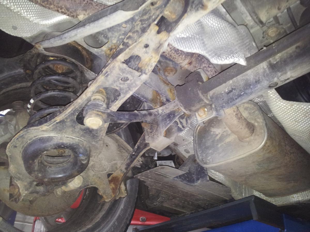

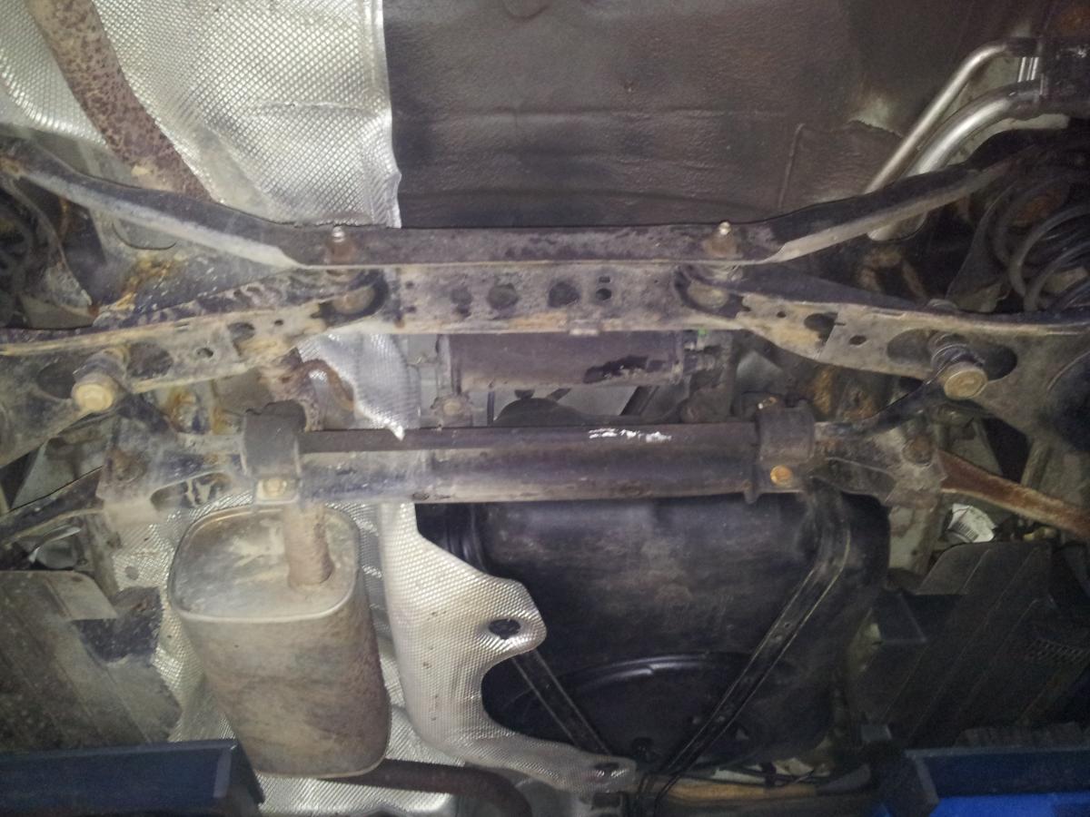

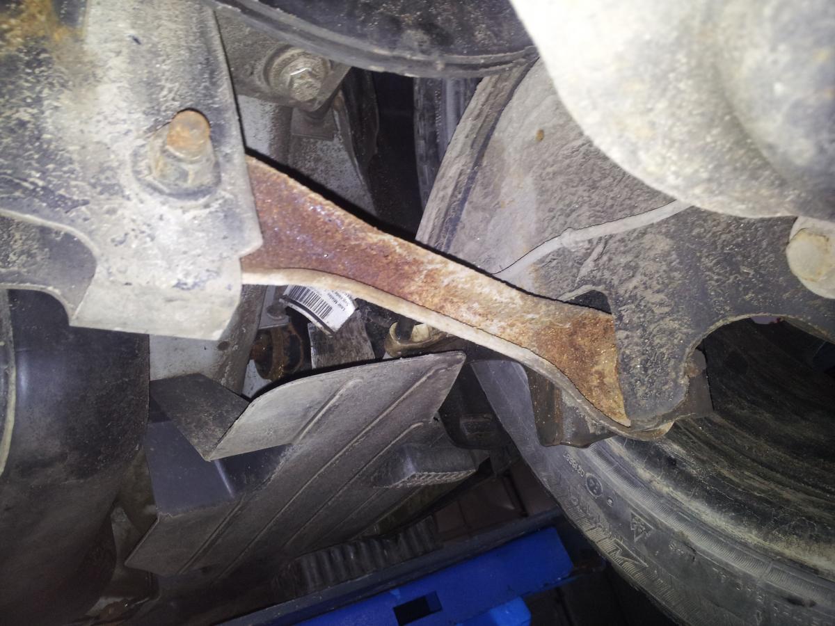

Salut. Am fost in service si am facut cateva poze la puntea spate. Ma intereseaza acele brate ruginite sa le schimb. As dori niste preturi. Poate gasim ceva aftermarket. :smile: Sper sa se inteleaga ceva din pozele facute si poate imi spui si ce tip este confort, sport, dinamic..

Din poze nu se poate identifica tipul suspensiei, pune o poza cu "product plate"-ul masinii si ai rezolvat problema .
