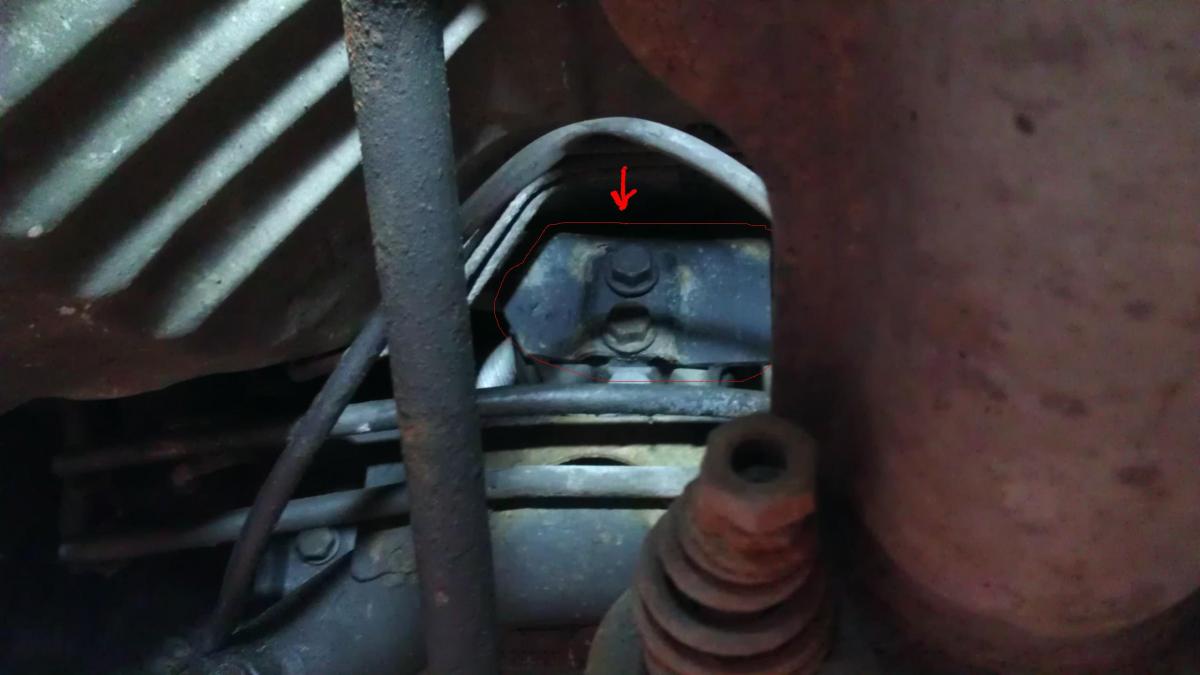

am fost in urma cu aprox 2 ani sa imi schimb ambreiajul iar cand a fost gata masina am pornit-o si surpriza...avea o rezonanta masina...ca daca vropiai sa te scarpini in cap era simplu puneai mana pe cap si o turai pana in 300- rpm...oricum acum mam gandiot ca trebuie sa verific mai amanuntit problema...si am constatat ca...problema e la un tampon...cel de deasupra casetei de directie....au pus un distantier...in primul rand invers...in al 2 lea rand un surub bagat stramb....in fine....problema e alta ca nu stiu exact ce tampon e acela...sau suport...va atasez o poza ca sa va dati seama mai exact,daca imi [uteti spune.
Marian...daca vezi topicul dati si u cu parerea...mersi!
Telescopul acela mic ce vine prins cu un capat pe motor si cu celalalt pe caroserie mai exista?O "diagnoza" cu "cutiuta" aceea neagra ce vine prinsa la telescopul din stanga ai facut?Ma indoiesc ca trepidatiile at putea fi doar de la un tampon.Eu ma plimb de ceva vreme cu un tampon ce sta sa cada(nu am timp sa-l schimb) si tot nu face asa de urat si mai e o chestie:la turatie trepidatiile se reduc,la tine inteleg ca e invers
marian! ma bucur ca in sfirsit vorbesti pe forum. in poza lui kuky se vede suportul casetei de directie. poate fi trepidatie si din cauza instalatiei electrice (cum am patit eu)dar in nici un caz de la tampoane. sa nu uitam ca aceste masini sunt hibrid. adica intre clasic la electronic.trepidatii pot fi si de la apa in benzina .sunt de parere ca ar cam fi cazul ca cei cu seria 400 sa se adune pentru clarificarea multor situatii (tehnice).solicit multa intelegere celor cu seria 400 si mai mult curaj in dezbatera problemelor aici pe forum :salut:post-2055-0-27307900-1368479868_thumb.jp
Pe 25 mai merg la Aiud,poate facem cumva sa-ti vad masina ca sa-mi dau cu parerea.O sa te sun atunci
buna baieti, deci tin sa va anunt ca am scapat de rezonanta aceea, am intors deistantierul acela si e ok toarce ca o pisica :D
