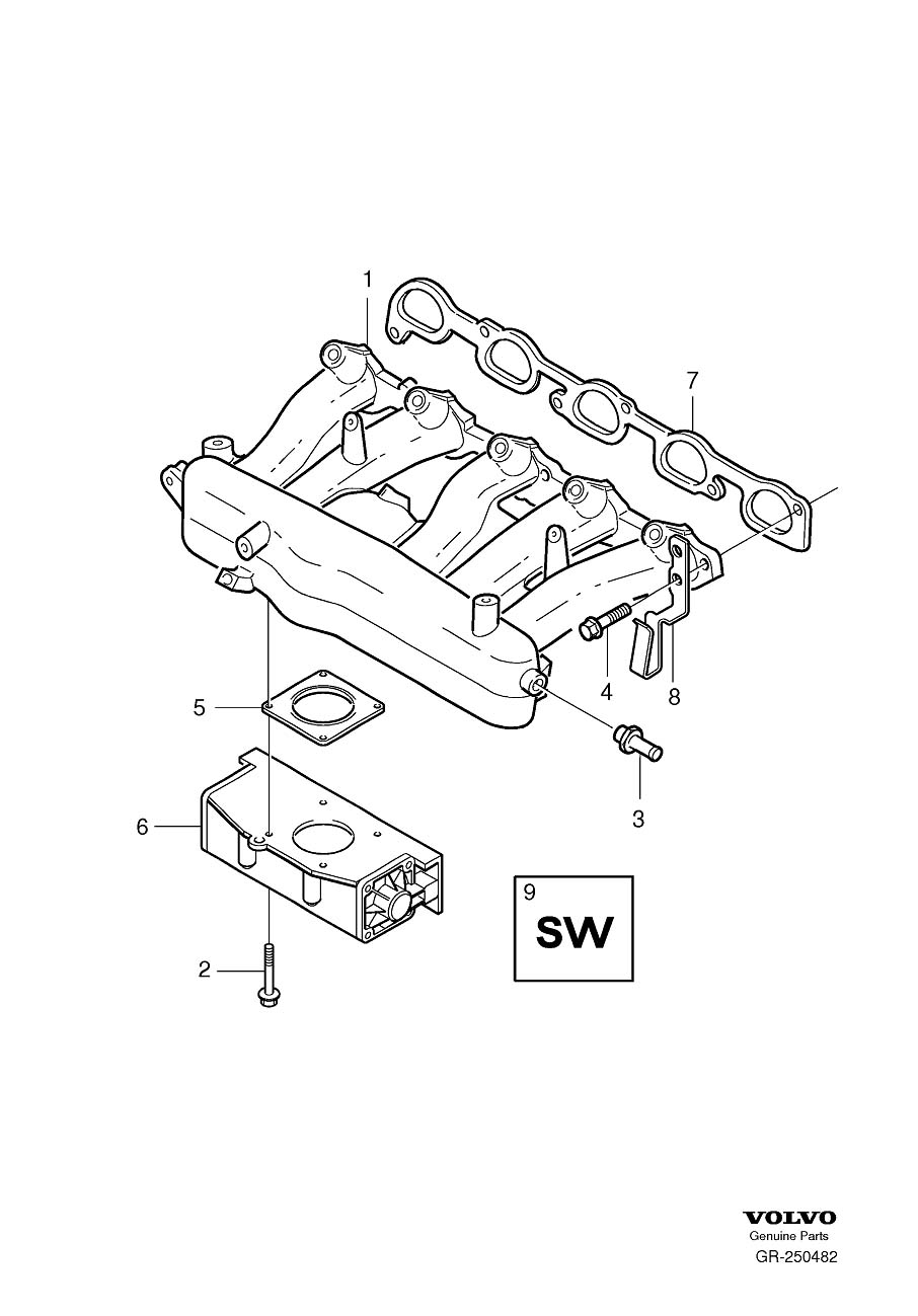

Clapeta de acceleraţie i-ai curaţat-o vreodată?

eu am masina de aprox o luna, mi ai putea explica unde gasesc clapeta si cum sa o curat??
iti multumesc frumos de sfat
Uita-te la nr.6,aceea este clapeta si se curata dand jos admisia .Este ceva de munca si de murdarit (foloseste manusi chirurgicale),se curata cu orice spray de curatat carburatoare pret de la 20 ron in sus.Spor la treaba :)

http://www.volvopartswebstore.com/showAssembly.aspx?ukey_product=8412735&ukey_assembly=242255&ukey_make=865&ukey_model=12009&ukey_driveline=453&ukey_trimlevel=0&modelYear=2004

Se poate curata si fara sa dai jos admisia, este putin mai grau dar mult mai rapid. Trebuie desfacute cele 4 suruburi care tin corpul clapetei de galeria de admisie.
La mine la T6 ,mai multe furtunase si mai multe mufe a durat apoximativ 3 ore (pentru prima data) .Iti mai trebuie si un tub de silicon pt. temperatura in loc ge garnitura,sau poti da peste pe ambele parti ..
iti recomand sa folosesti aceeasi garnitura, fara silicon. Merge fara probleme.
Dar pt 25 de ron ,esti mai sigur de lucrare!Se recomanda pt. o etanseitate mai ridicata,la mecanica orice este imprevizibil,poate este ciupita,sau o ciupeste din greseala si ea oricum este deformata din cauza amprentei.Mai nasol este cand ai desfacut si vz. ca nu ai ce-ti trebuie si la magazin este inchis,sau departe :)
