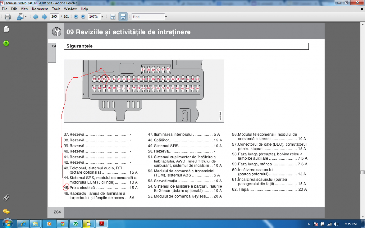

Se pare ca nu imi mai functioneaza prizele, nici cea de la bricheta nici cea din spate. Sper ca e doar siguranta sarita...
Ma poate ajuta cineva cu localizarea acestei sigurante?

Mersi de raspuns. Tabloul de sigurante e cel de sub torpedou?
Salut, am si eu aceeasi problema. Am gasit tabloul de sigurante dar nu reusesc sa scot siguranta pentr a o inlocui. Am incercat cu o penseta dar degeaba,nu vrea sa iasa. Ce nu fac bine?!
In compartimentul motor,unde se afla celalalt tablou de sigurante trebuie sa ai un cleste rosu,special pentru a scoate sigurantele.
Succes!
O sa caut acel cleste sa vad daca e acolo...ideea e sa trag tare nu? Mi-ra frica ca nu fac eu ceva bine.
Sa ai putin ''simt de raspundere'' si iese,nici sa abuzezi ca ramai cu tabloul in mana :D
Sau poti trage fara frica, cu un cleste cu varf
Succes!
Multumesc Vita_Fresh. Am reusit cu ajutorul acelui cleste!
