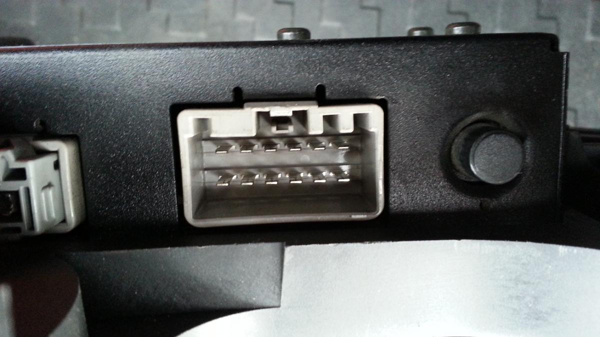

Incerc sa montez un subwoofer cu amplificator in portbagaj, insa nu gasesc mufa care sa intre in el. Este vorba de acest subwoofer Ma gandesc ca instalatia electrica a sistemului audio ar trebui sa fie la fel, tinand cont ca a fost montat tot la un HU803.
Stiti careva unde ar trebui sa fie mufa in masina, sau imi puteti scoate o schita a instalatiei electrice a sistemului audio din VIDA? Mufa din amplificator arata asa: post-291-0-29120000-1372312556_thumb.jpg
Seria de sasiu a masinii este YV1RS58K212055276.
Edited by stefan_S60_2.4T
SW este numai pt V70/XC70 .
Trebuie sa tragi semnal de la difuzoarele spate, SW are amplificator cu intrare amplificata.

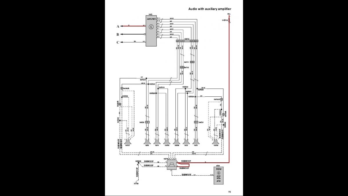

Uite aici schema .
Ca idee , mufa de alimentare de sub scaunul pasagerului , la ce amperi rezista ? Mai precis statia oem cam ce amperaj foloseste ?
30A are siguranta amplificatorului .
