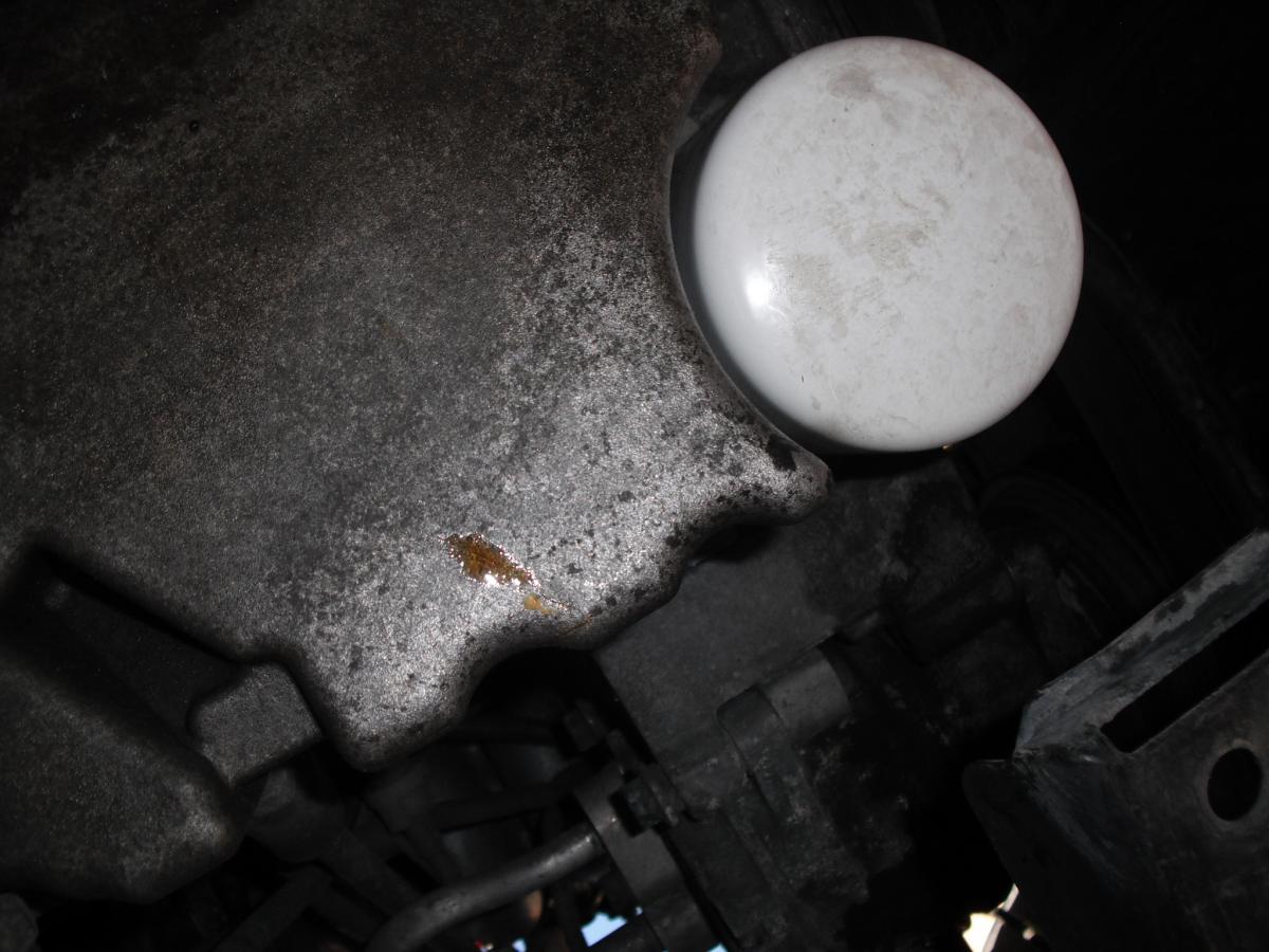

Salutare tuturor,
Daca ma puteti ajuta cu un cod pentru capac baie ulei.
Sau daca are cineva de vinzare.

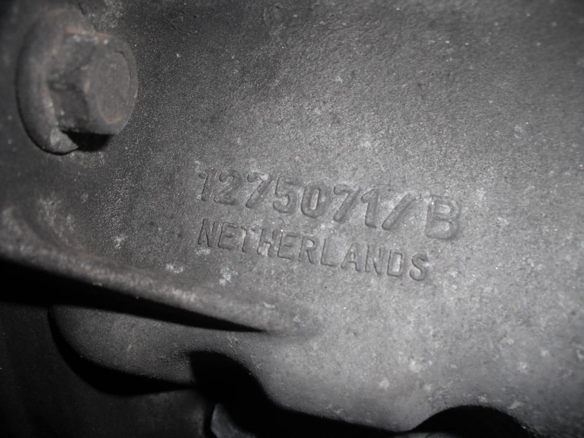

Codul de pe capac este 1275071/B (Netherlands) fara nimic altceva.
Exista ceva echivalente?
Ce am vazut pe la dezmembrari era ceva cu 91........
Se poate suda unde este crapat capacul (se vede in poze)?
Tine sudura?
YV1VS1223VF127898, S40, 1.8l, B4184S, 04/96 anul de fabricatie.

Se poate suda. Vezi la cei care sudeaza jante auto, ca se sudeaza fara probleme. Doar ca trebuie sa o dai jos si sa mergi la ei cu ea in brate. Pretul este undeva intre 20-30 lei / cm.

Logica imi spune ca a sudat-o...
Capacul a fost sudat.
In Tomelloso, Castilla La Mancha, Espana.
20 de euro sudura, 30 euro dat capacul jos, 26 euro uleiul pt. motor (5l-Repsol 10W40), 9 euro siliconul.
Ca nu avea garnitura intre baia de ulei si capac.
Un capac nou era 500 de euro.
Sper ca am multumit pe toata lumea.
