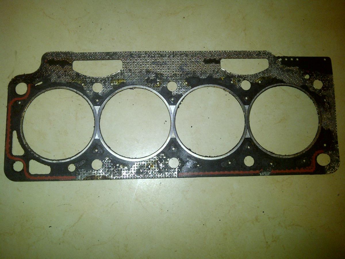

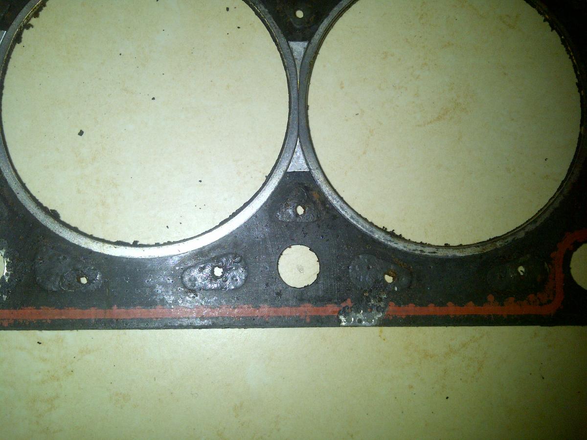

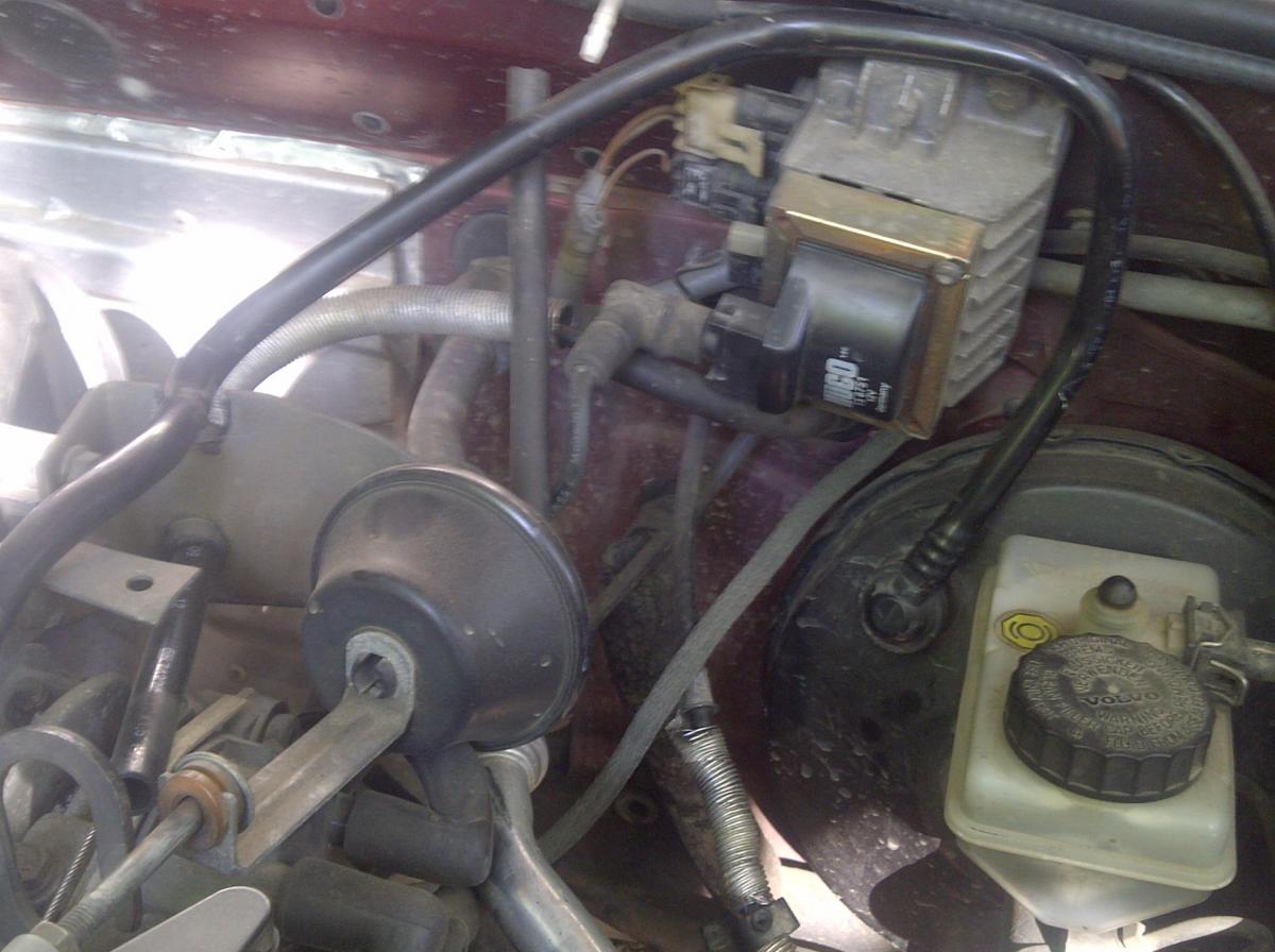

respect, am hotarat in sfarsit sa desfac tot motorul si sa schimb tot,doar ca am gasit ceva nereguli asa spuse de mecanic. 1) de ce la garnitura de chiuloasa gaurile la racire sunt asa mici? mecanicul spune ca nu este in regula avand orifici in chiuloasa asa mari( se vede si in poza). 2) supapele curg toate si dupa cum spune el nu au fost bine rectificate(au voie sa curga oare?). astept ceva raspunsuri de la voi. :help:
si ceva poze,poate va ajuta :hello:
Garnitura nu e musai sa aiba gauri pt circulatia lichidului de racire cu diametre similare cu. suruburile de chiulasa(10 sau 12mm diam.) insa in ce priveste etanseitatea supapelor este musai si logic sa fie perfect etanse .
Trebuie rectificate si supape si scaune de supapa dar cel mai bine sa le schimbi pe amindoua cu piese noi si apoi sa se execute pasuire cu pasta abraziva speciala pt asa ceva .Vezi si ghidurile de supapa cum sint ,schimbi si semeringurile.
Edited by V50Saphir
intelg. dar totusi m-am uitat la alte garnituri de chiuloasa si nu am vazut gauri asa de mici,iar despre chiuloasa am rectificat acum 1 an+toate supapele schimbate. am sa o duc la alt servis pt planat,se pare ca au transpirat degeaba aia(si pe bani mei). ms mult

salut! ma intreb pe unde a invatat acel mecanic ca gaurile alea mici sunt pentru apa? tur retur apa sunt cele aproape triunghi din stinga jos (dupa cum este facuta poza), tur ungere axa cu came drepta sus si scurgere ulei stinga jos aproape de surubul de stringere al chiulasei. rectificarea chiulasei nu se face la service. eu unul m-am saturat de mecanici care in loc sa puna mina pe treaba isi dau cu parerea. ca e una sau alta. odata desfacuta chiulasa e clar ca trebuie planata , schimbata garnitura ,si verificate supapele. m-am si enervat! :banghead:
am facut testul cu benzina viorel,dar toate supapele curg si este clar ca nu au fost bine facute. stii ca anul trecut parca am vb de supapele crapate( au fost doua bucati)si at am schimbat toate,dar nu am fost multumit deloc de masina pt ca mergea prea gatuita(adica nu tragea bine si mirosea a benzina rau). cat despre garnitura cum spune si danut ,eu zic ca asa trebuie sa fie gar si toate sunt la fel. dar totusi nu vad rostul la chiuloasa de are orificile asa de mari,nu zic de mecanic dar se vad urmele pe fotografie clar si garnitura are gauri cat un cui. totus cand montez noua garnitura am sa decupez pe chiuloasa pt am marii ,eu asa zic. ms
Garnitura noua e asa cum trebuie sa fie, Volvo nu se joaca, nu umbla la ea!
