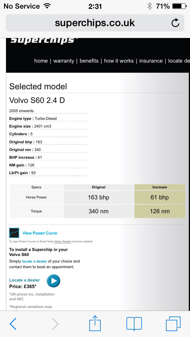

Acum intrebarea mea acest remap o sa afecteze masina ca si tuning boxul in vreun fel.?
Am atasat o poza cu informatiile despre schimbarile pe care le voi avea dupa remap
