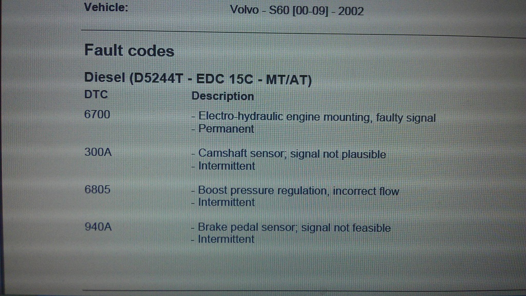

Am verificat bujiile si am pus-o pe tester, bujiile sunt bune, releul este bun, atasez poza erori tester.

Din erorile astea ai de verificat asa :
Tampoanele hidraulice fata-spate
Senzorul de turatie (stiu, eroarea e pe senzorul de cama, dar verifica-l pe ala de pe cutie intai !)
Celelalte doua nu au legatura cu pornirea.
Tampoanele sunt cel din fata si cel din spate de langa turbina, cele in care intra furtunasele de vacum? La ambele tampoane eu am avut furtunasele de intra in ele, scoase, cand mi-au schimbat volanta nu le-au mai pus la loc, o perioada am mers cu ele scoase, acum cand am depistat le-am pus la loc improvizand niste tubulete pt. a face conexiunea intre ele si tampoane, presupun ca nu sunt etans. Daca nu sunt etans, am probleme la pornire, ce altceva imi mai afecteaza?
Probabil codul ala a ramas stocat de atunci, si acum nu mai ai probleme.
Verifica si senzorul de turatie de pe volanta, probabil ori nu ti l-au strans calumea, ori ti l-au rupt...
l-am verificat, este ok, am luat unul de pe o masina la fel doar ca era cu cutie automata, la fel pornea, al meu l-am pus pe cealalta masina si functiona perfect.
Atunci verifica senzorul de axa cu came, de sus. E ultima varianta.
De fapt intai reseteaza TOATE erorile si vezi ulterior dupa cateva zile ce mai apare.

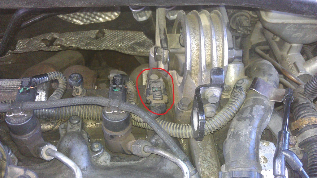

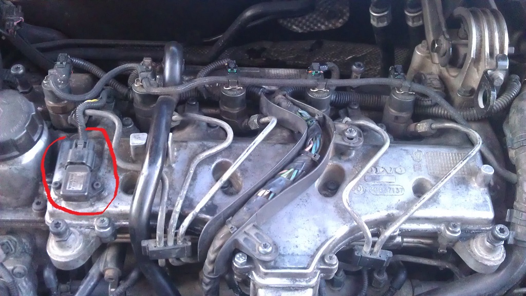

Salut. Ce senzori sunt cei din imagine, care este senzor axa cu came?
Ce rol au fiecare, daca nu functioneaza cum trebuie, afecteaza pornirea?

Senzorul din prima poza e boost pressure senzor functioneaza de la 1v presiune mica la presiune mare 4,5 v iar in poza a doua e camshaft senzor pozition (senzor axe came)0-5v
Ce rol au fiecare? Ce se intampla daca sunt defecti, ce afecteaza?
La primul senzor nu trage masina la senzorul nr 2 nu porneste motorul .
Nu porneste deloc sau porneste mai greu?
