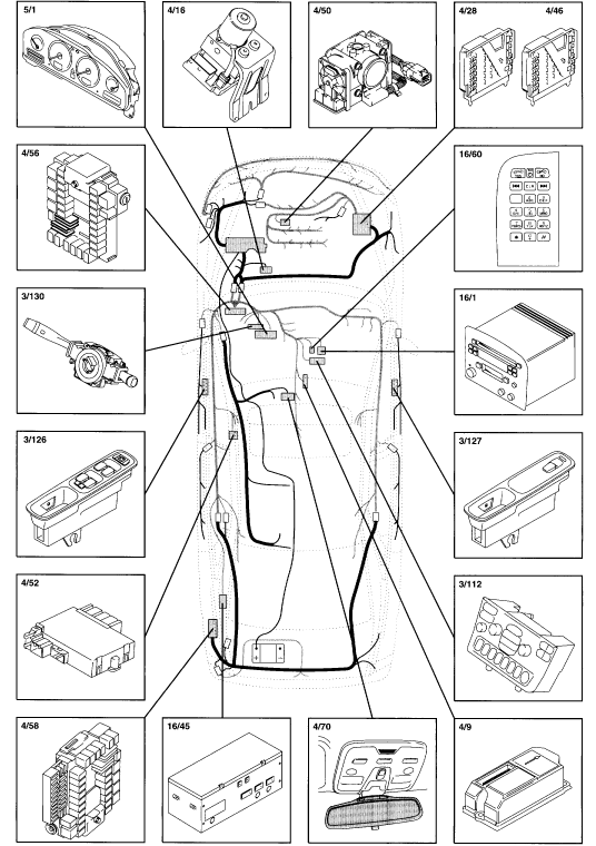

Atunci trebuie sa te pui pe treaba si sa schimbi:
Calc motor+ cutie, clapeta acceleratie, CEM (calc central), ceasuri bord, butoane usi fata (stanga si dreapta), modul clima, casetofon (daca nu sunt la fel), calc airbag (sub "calul" de la frana de mana), REM (calculatorul de pe aripa stanga spate), spira de la volan (in cazul in care una are STC iar cealalta DSTC), calc ABS, calc scaune alactrice (daca are asa ceva), modul telefon, RTI (navigatie daca are)

Imi poti da o poza cu ele la diesel?
Airbagurile , nu trebuie schimbate, eventual senzorii de impact daca au coduri diferite. Insa trebuie sa schimbi calc de airbaguri si CEM-ul.
