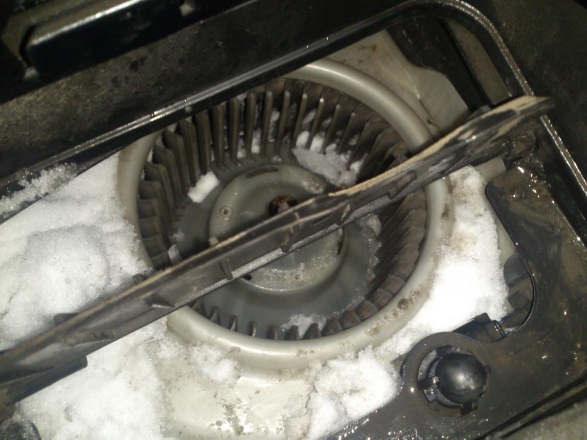

Astazi....cand sa dau drumul la aeroterma xc90-ului nimic. Pauza. Apa are 80-90 de grade si nu baga deloc caldura datorita ventilatorului. Am verificat siguranta...chiar am si facut rocada intrte cea a ventilatorului care este de 30A cu cea a amplificatorului audio care este tot de 30A. Ieri a functionat perfect....nu scotea zgomote ciudate. Ce este de facut? Pe vida nu imi apar erori...
ps: Ventilatorul aerotermei nu se invarte.
ps: Pe parbriz si pe toata masina este gheatza de 2-3mm. Sa fie inghetat?

Posibil sa fie inghetat! Parca trebuie scos torpedoul pentru a avea acces la ventilator, nu? Scoate-l si invarte de elice!
Sau sa desfac pe la stergatoare?
Nu ai treaba cu stergatoarele, trebuie dat jos capacul de sub torpedo, deasupra picioarelor si dai cu ochii de el imediat. Are un fel de capac de plastic, il dai jos dar atentie ca are o clema/piciorus de plastic care se cam rupe, scoti mufa electrica si acum vine greul: ai cateva suruburi torx, buba e ca unul e foarte greu de dat jos(nu ai pozitie, eventual nu-l mai pui) si apoi tragi de motor in jos cu atentie ca iese cu tot cu elice/turbina. In general se repara, se inlocuiesc carbunii si vaselina la bucsi. PS elicea nu cred ca o sa o poti scoate, sigur o sa fie ruginit axul si deci umflat in plastic ii dai w40 macar sa mai opresti ruginirea. Spor.
Am rezolvat problema. Era zăpada viscolita la motor.... Nu era foarte multa.... Cam un pumn dar era înghețată. Am scos cat am putut din zăpadă.... I-am dat pe recirculare si pe viteză mica a ventilatiei si uşor uşor s-a topit.

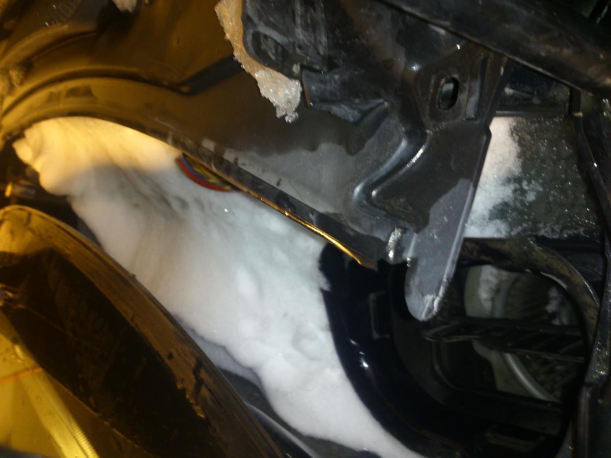

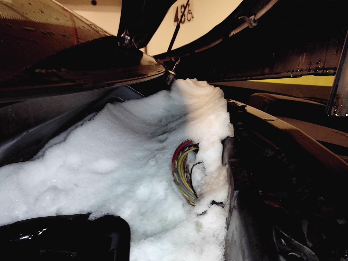

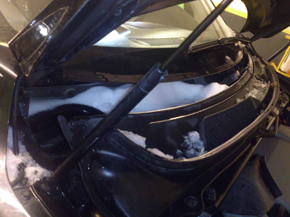

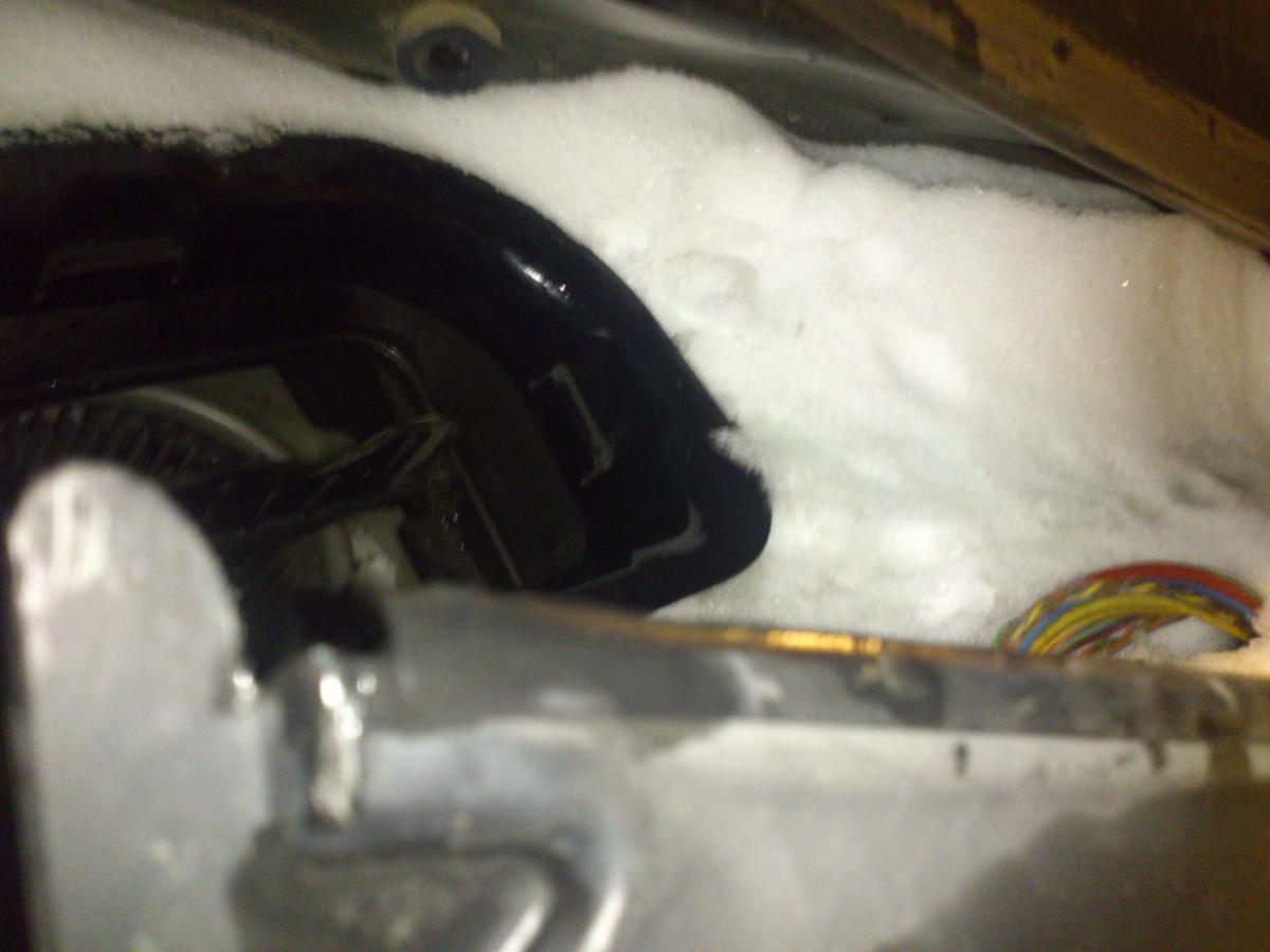

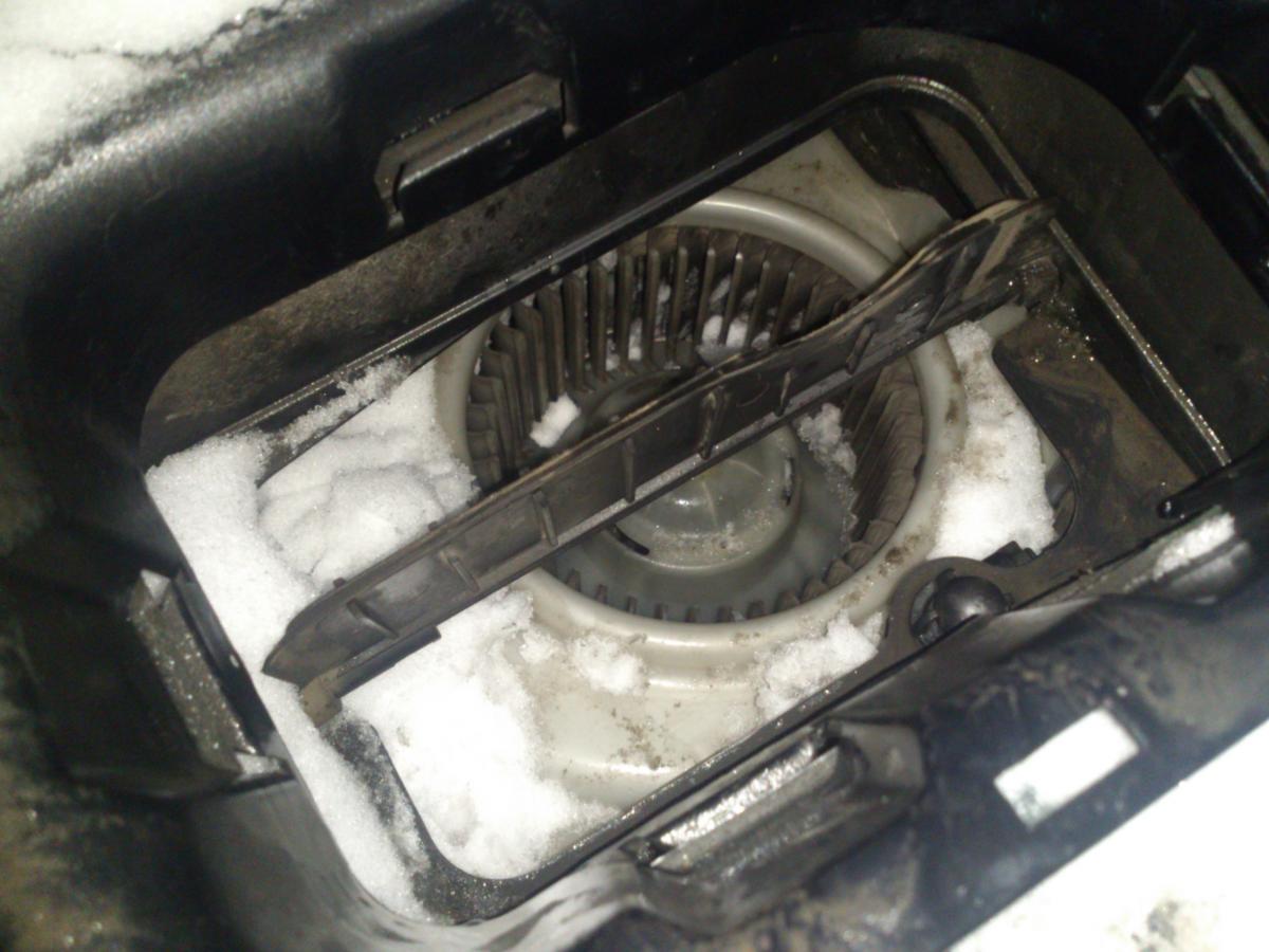

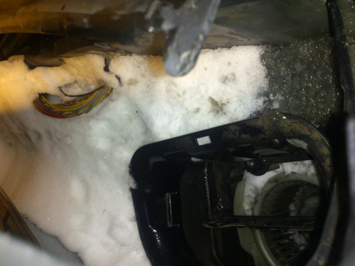

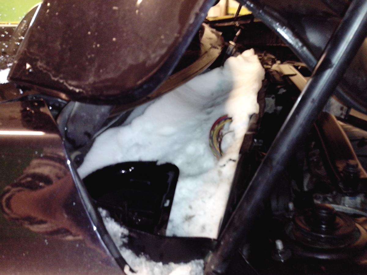

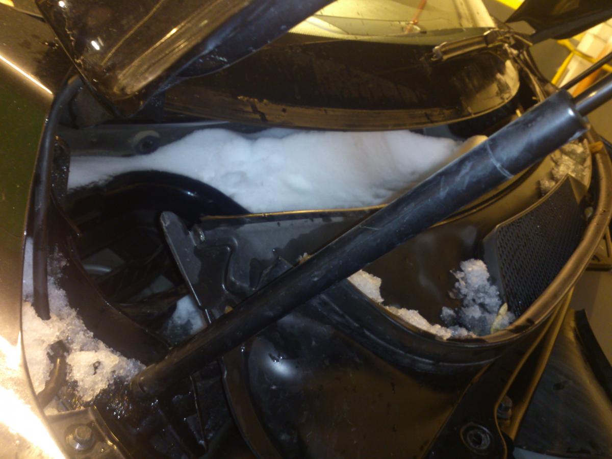

Am vrut sa le incarc de pe telefon. Poftiti poze!!
ps: Anduuuu....lasa ca si alea mai vechi au altele!!
ps: In momentul cand am invartit de turbina nu mi-a venit sa cred cat de intepenita era. Din poze nu pare mare "scofala".

Cam multa zapada acolo, zici ca nu ai fi avut protectia aia pusa!
Izoleaza si tu cumva firele alea pe acolo ca e cam nasol asa "libere" de capul lor.
Edited by mariusb
Si la s80 le am la fel...oricum o sa mai desfac cand se incalzeste pentru a curata si unge preventiv mecanismul de la stergatoare.
ps: Poate le pun un copex...ceva
