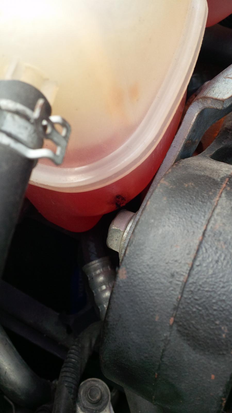

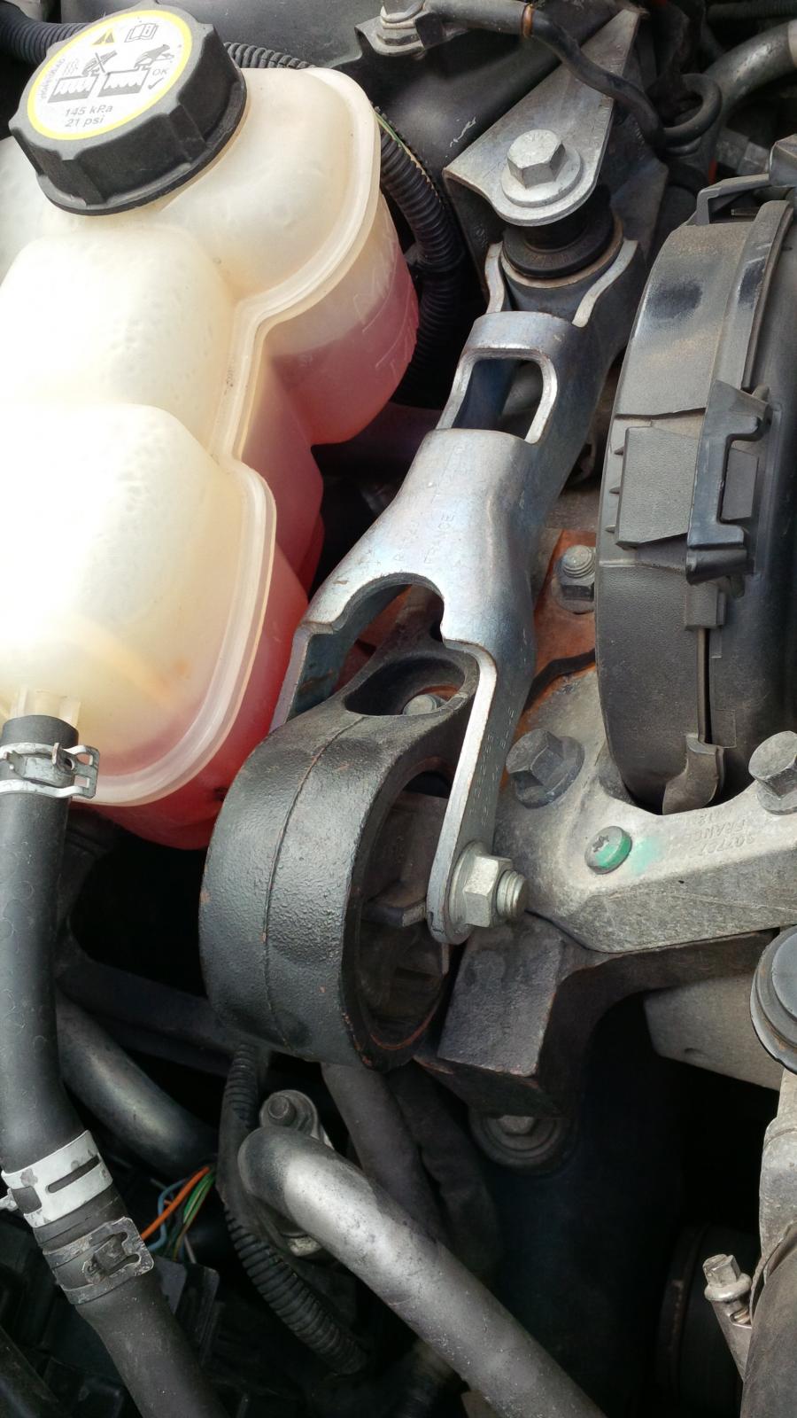

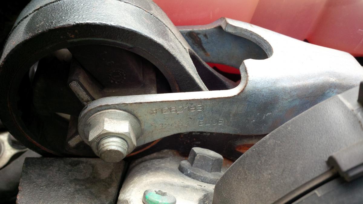

am descoperit ca tamponul respectiv atinge in vasul de expansiune , se vede in poze , intrebarea mea este acel tampon se regleaza ca asa imi da impresia
sa stiu sa il schimb sau sa-l reglez inainte sa ramna fara apa undeva departe de casa :(

Da se poate muta, oricum trebuie verificat daca vasul este prins corect in urechea de prindere .
e prins corect , mam uitat si eu mi se pare ca tamponul e pus cam stramb
din poze nu prea se vede cei drept ...
maine experimentez , intrebare acel tampon trebuie sa fie in tensiune sau nu ?

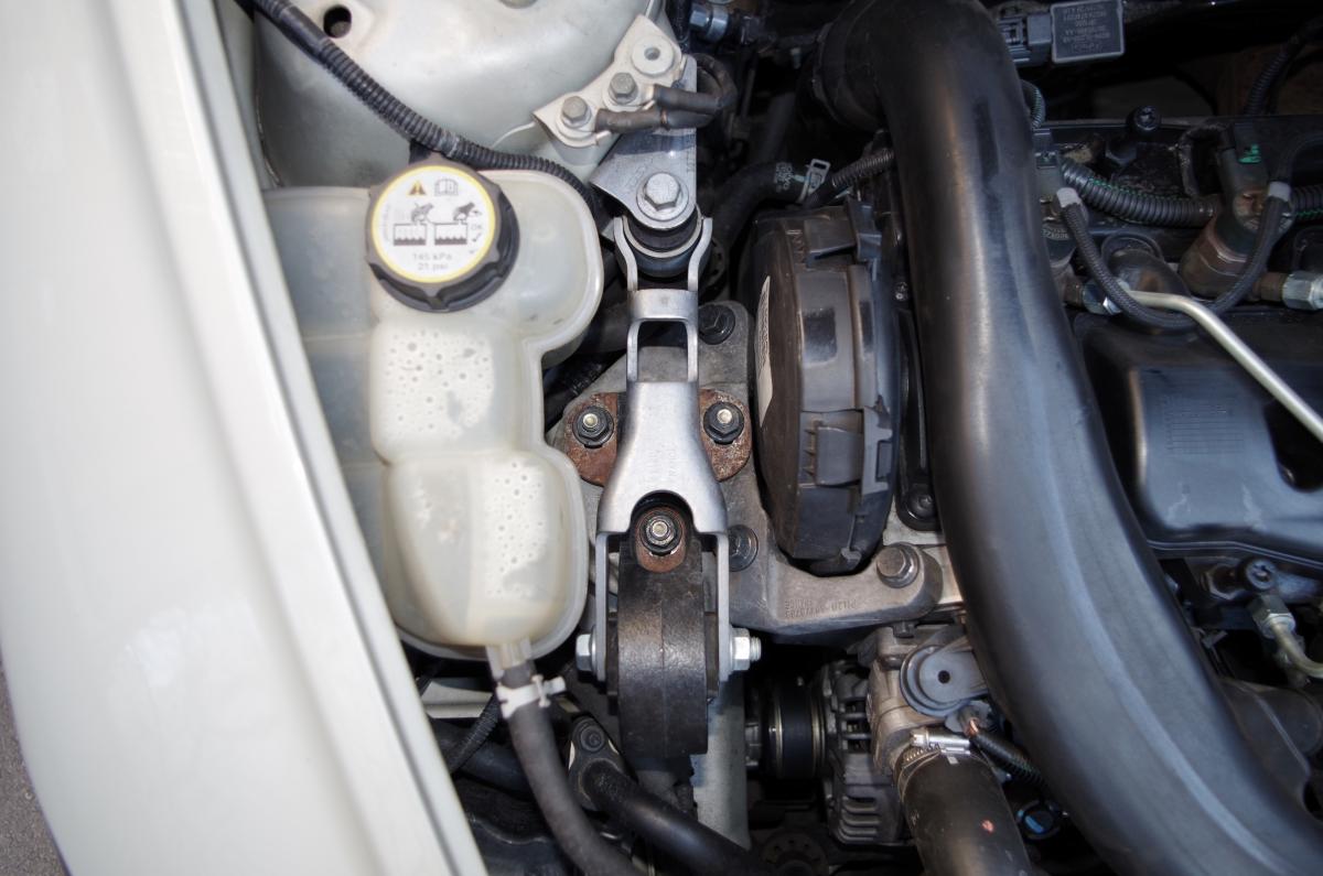

Poate pune Victor G o poza cu suportul lui .
Făcută cât mai de sus, sa se vadă și șuruburile, mulțumesc Victor!

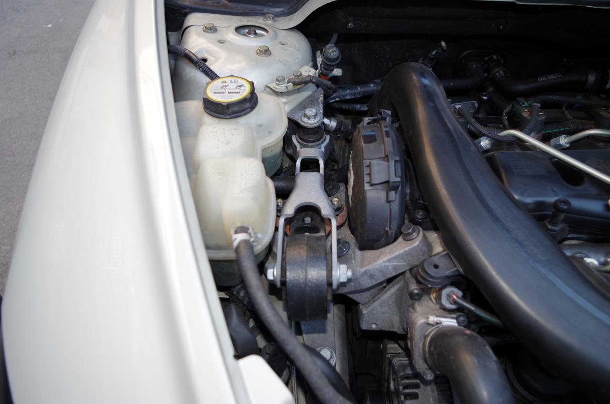

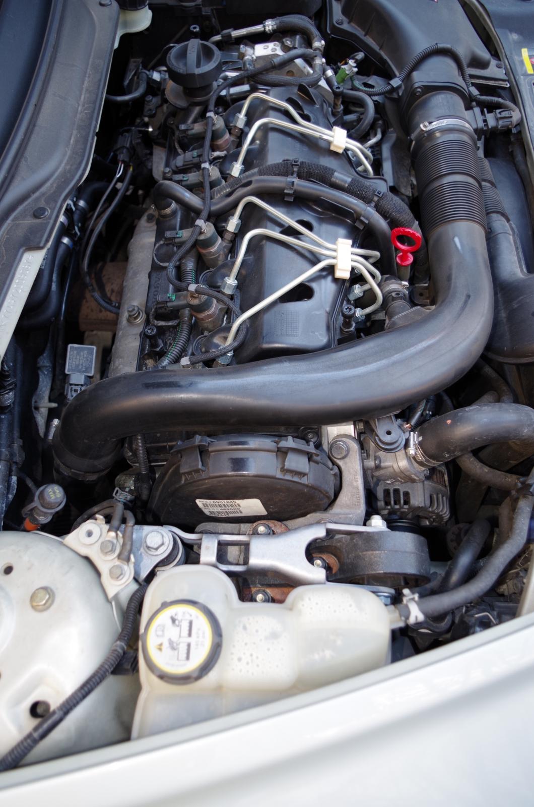

Ok, azi e zi de scos Volvo, am sa fac câteva poze si le voi posta când apare soarele pe cer
Edited by VictorGheorghe
Mulțumesc din nou!

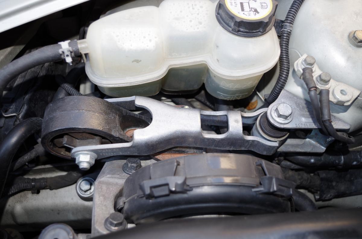

@Cristi, tamponul este dreapta nu stanga pt ca numaratoarea incepe de la volan .
Tampon dreapta/stânga, cum vreți voi (și la mine s-a rupt acest tampon dar nu vibra mașina, iar când viram stânga se lovea motorul de ceva/caroserie)
post-3416-0-00041200-1395381643_thumb.jp
post-3416-0-17232700-1395381650_thumb.jp
post-3416-0-44779200-1395381657_thumb.jp

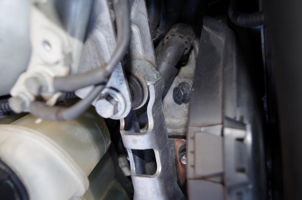

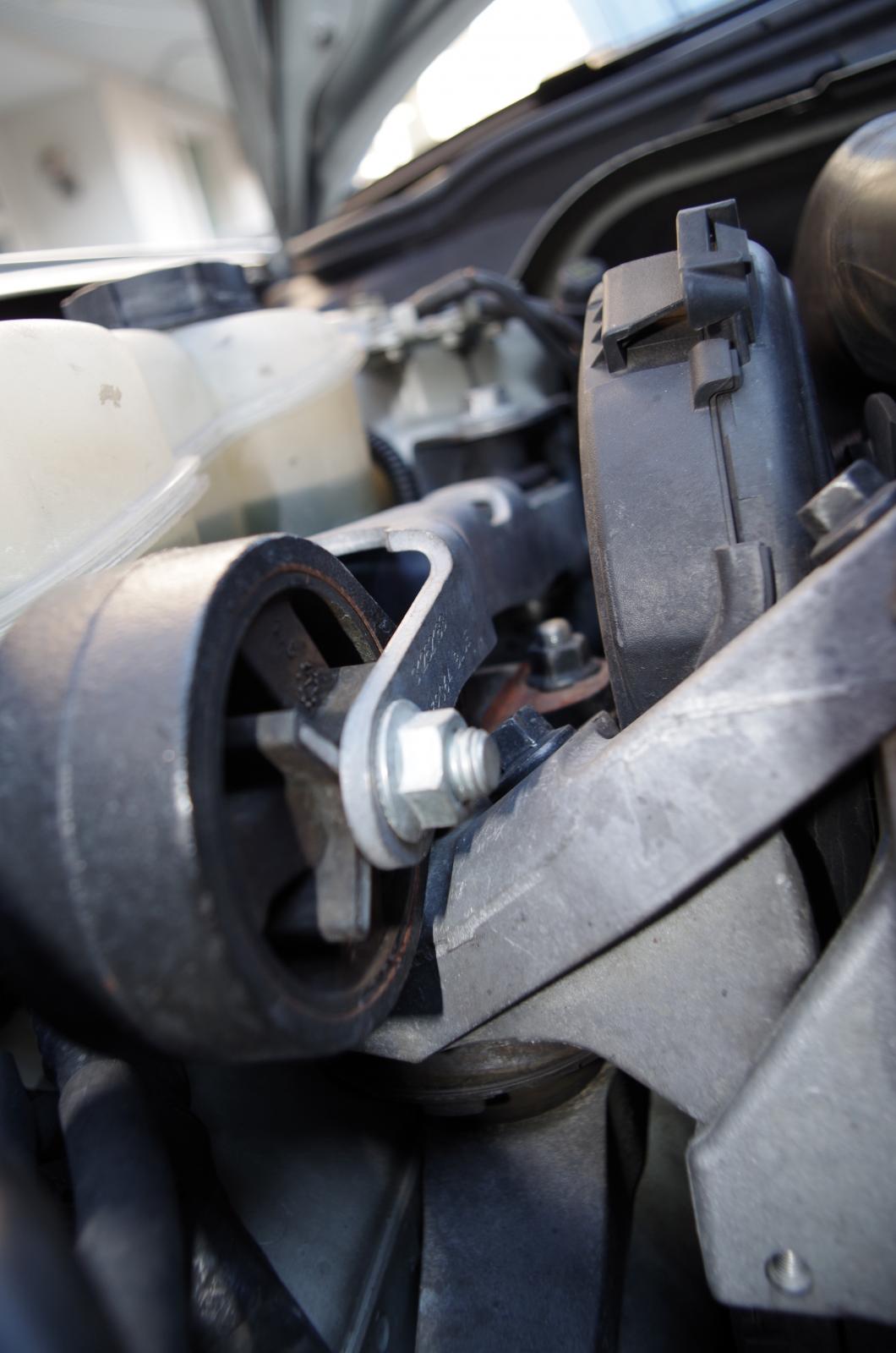

si acuma sunt nesimtit daca te-as ruga domnule victor sa mai faci o poza din lateral , se pare ca al tau tampon e setat maxim in fata ...
sa compar cu poza nr 3 de la mine . si apoi dupa scoala , ma duc sa experimentez :D

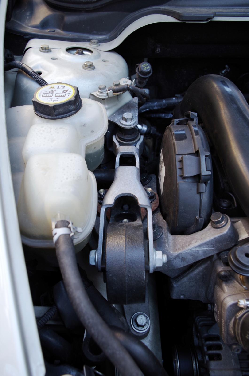

L-am schimbat deoarece s-a rupt, eu le-am schimbat pe la 55-60000km si nu am simțit nici o diferența la vibrația din volan sau bord; la mine vibratii din volan s-au diminuat după ce am schimbat distributia
Nu prea am loc sa fac o fotografie din lateral, nu are loc aparatul...poate diseară la întâlnire reușim unele mai bune

multumesc mult , ajung astea :D am vazut o diferenta intre al tau si al meu , am sa merg azi sa vad sper sa il pot face
de rupt nu e rupt al meu , dar e putin uzat "crapaturi de batranete probabil" inca nu cred ca il schimb

tampon reglat + o mica reparatie neasteptata,
incep cu tamponul a durat fix 10 minute lam desfacut si lam pozitionat cu 2 mm mai inspre motor (fara stanga si dreapt ) si lam setat sa fie mai putin in tensiune, dupa cum se vede in poza era in tensiune , se regleaza pe acelasi principiu ca si la d5 de pe v70 2002 , rezultat parca sau redus vibratiile , si in accelerare nu mai bruscheaza asa ,
