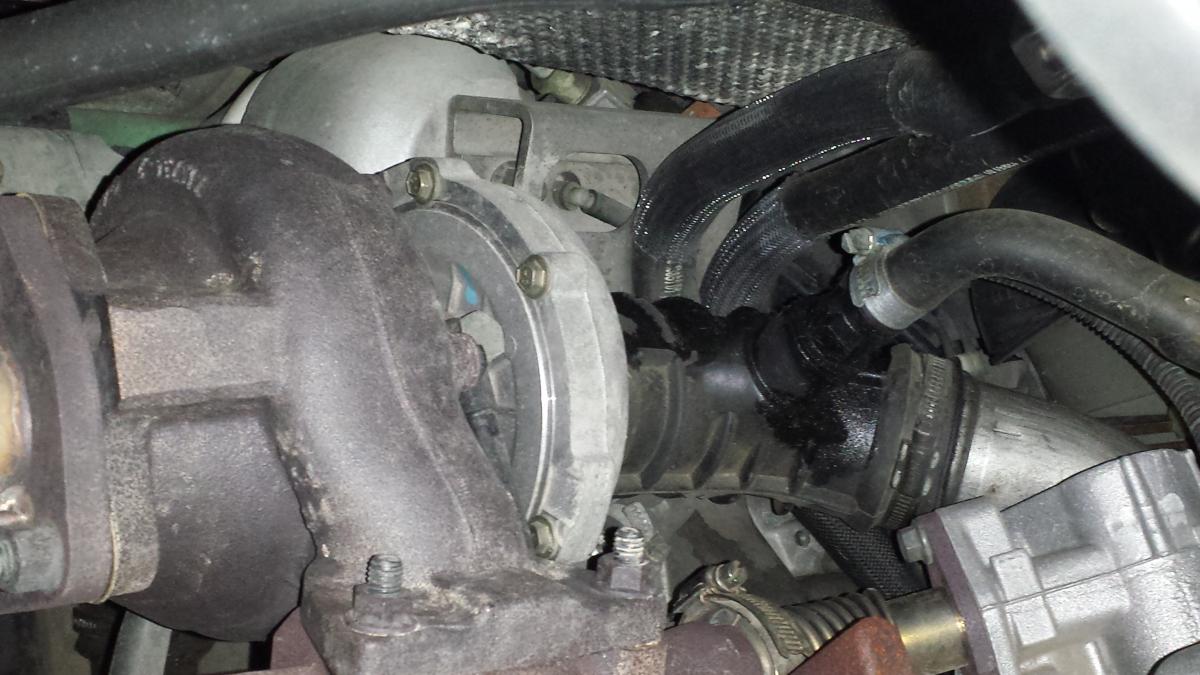

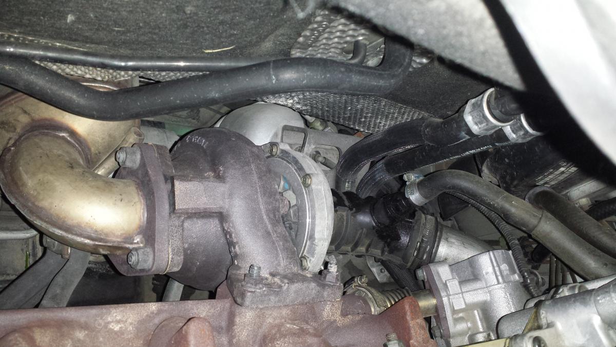

salutare!
ieri am descoperit ceva care seamana cu o pata de ulei pe un tub care duce spre turbina sau ma insel?
masina merge si trage normal nu am simtit nici o diferenta.
am nevoie urgenta de pareri si sfaturi.
multumesc
post-3959-0-03480500-1403082434_thumb.jp
post-3959-0-55061700-1403082490_thumb.jp
Da, e ulei recuperat din gazele de carter (prin furtunul care vine din partea de sus a motorului).
Trebuie sa schimbi acel "nipple".

Furtunul subtire vine de la oil trap.
Sunt gaze preluate din capacul motor, de sus. Daca ai avut Dacie vreodata, avea si ea un furtun care venea de la capacul motor, pana la carburator, iar cand incepea sa manace ulei, "nenii" care le reparau, scoteau un furtun lung pe langa motor sa iasa gazele afara. Asta este rolul acelui furtun, sa preia gazele din partea de sus a motorului, sa le duca catre turbina. Acel "nipple" (adica conector) nu cred ca se gaseste separat si cred ca vine cu tot cu furtun. Mai bine dai tot furtunul jos si inspectezi daca este crapat pe undeva

Daca furtunul gros e spart nu functioneza normal, se aude un suierat scoate fum negru in sarcina .De obicei se sparge furtunul care intra in turbo. Trebuie dat jos curatat si vazut daca e crapat sau spart.

Nu prea am vazut D5 vechi sa nu fie plin de ulei in zona aia . Poate mai pun si alti colegi poze .
Nipple ala cand are presiune prea mare e posibil sa dea si pe afara prin supapa aia ca am vazut ca este legat la tubul mai gros care vine de la filtrul de aer spre turbina.
Cred ca am descoperit care ar fi buba.
La racordul acela cand tubul subtire se uneste cu tubul gros e spart crapat.
azi am invartit de el si asa am descoperit.

Astazi am fost la 2 reprezentante volvo din zona si surpriza ce mi.au zis....ca e normal treaba sa nu imi fac griji.
Am ramas putin surprins si ca stau eu linistit am fost si la mecanicul meu de incredere care mi.a confirmat spusele celor de la reprezentanta.
Ce am mai observat eu cand am ridicat capota sa le arat mecanicilor a fost faptul ca nu mai era murdar de ulei asta dupa ce miercuri am sters cu carpa si am miscat de nipple ala.
Acu astept sa vad ce se mai intampla.
