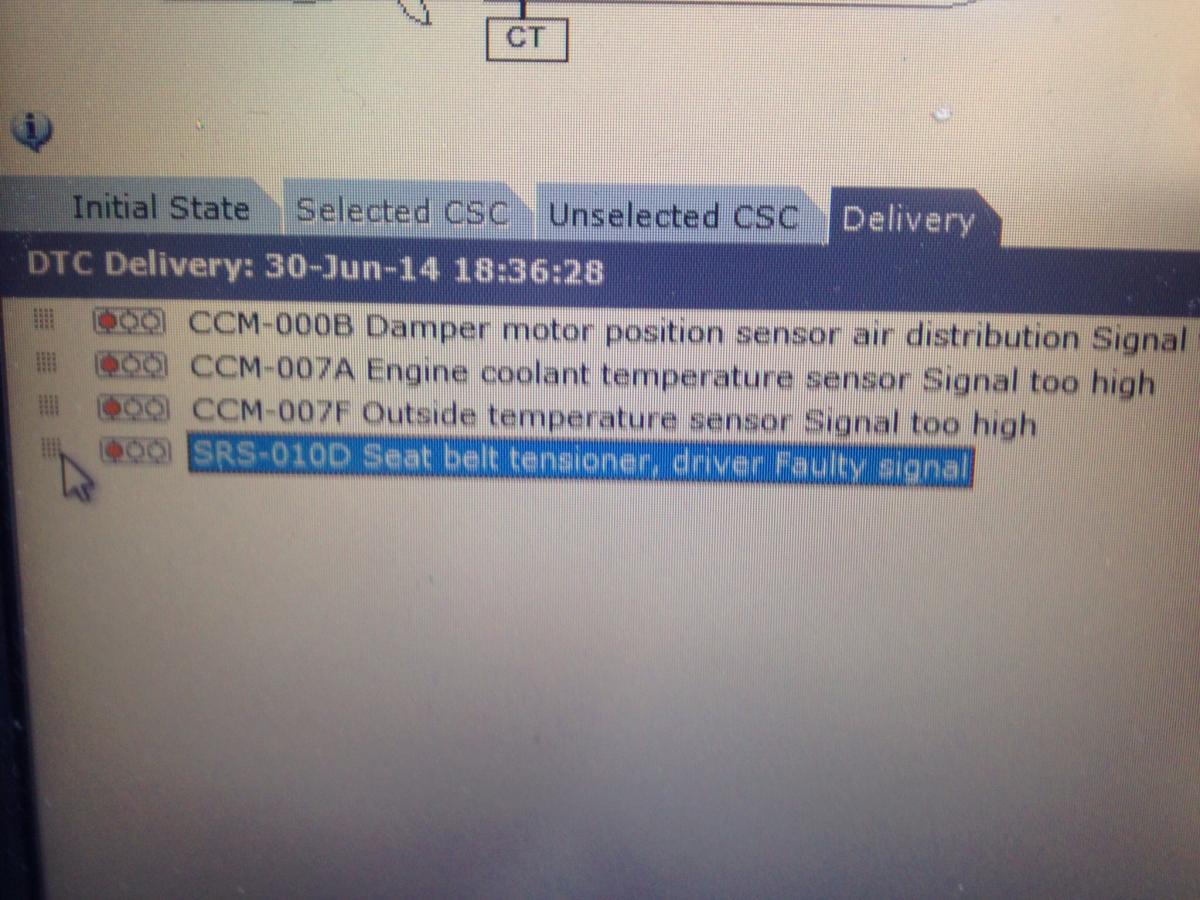

Va rog sa ma ajutati sa-mi spuneti cum as putea inlatura eroarea:
SRS-010 D, Seat belt tensioner, driver Faulty Signal.
Am pus si o poza de pe tester.
Multumesc.

Nu se sterge pentru ca este o problema permanenta. S-a intamplat ceva cu centura soferului, de fapt cu capsa pirotehnica, sau cu cablajul care merge la ea
Si eu zic ca este de la cablu-mufa!
Sscoate mufele de sub scaun si baga putin spray de contacte in ele. Eu am patit asa cu airbag-urile, nu se sterge eroare din bord, nici din vida...am efectuat operatiunea curatat mufe ai am reusit!

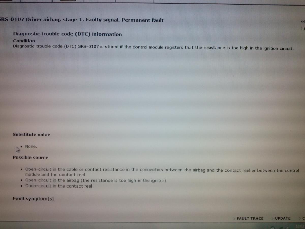

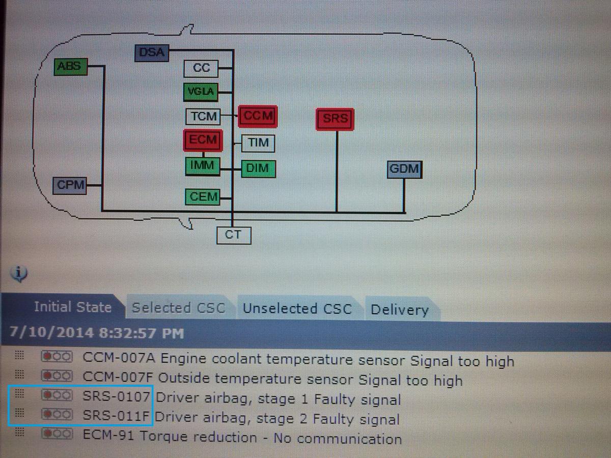

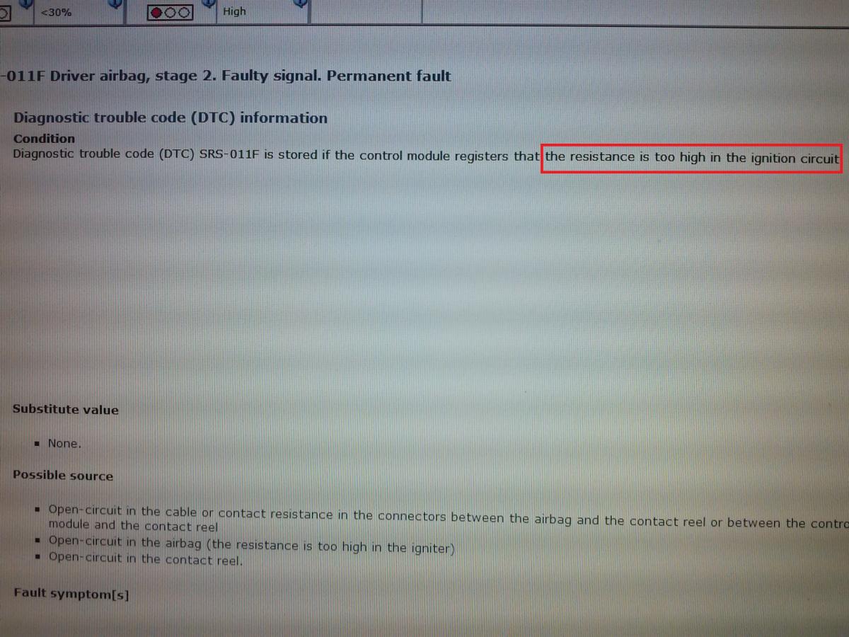

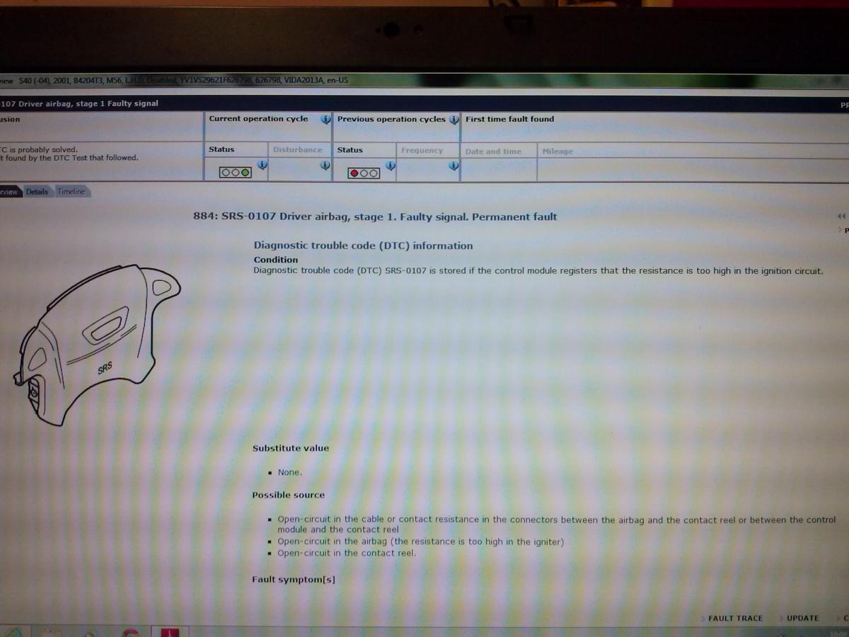

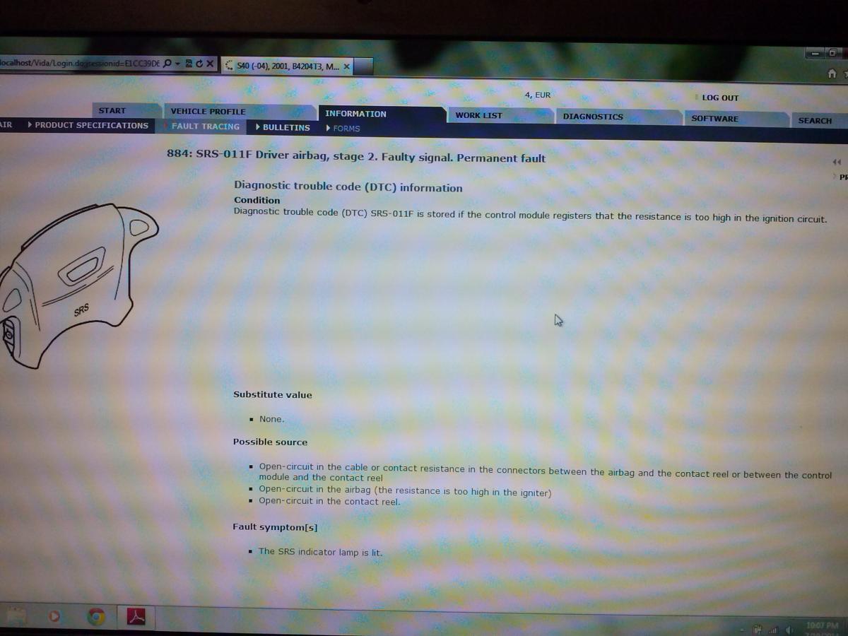

salut volvisti ...azi a aparut in bord martorul de srs,si nu pot sa-l sterg,dupa un drum de vre-o 2000 km in conditii sa spunem de "masina arhiplina....pina la refuz",ma gandesc ca persoanele care au stat in spate si-or fi bagat piciorusele mai adinc pe sub scaune si probabil si eroarea,au deranjat ceva mufe pe acolo?cu toate ca in vida imi da altceva....ceva idei?pun si ceva poze
Edited by mikaita

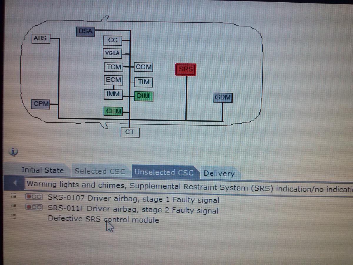

Calculatorul de airbag defect. Ai si eroare "defective srs control module". Din cauza lui ai erorile pe airbagul volan.
Sau mai poate fi spira de la volan
am demontat calculatorul de airbag si verificat mufa....nimic,desfacut volanul si verificat panglica....nimic,tot atunci cand s-a aprins srs,am ramas si fara claxon (verificat siguranta+releu+spray mufe...etc)...si degeaba
Edited by mikaita
Atunci clar este spira defecta!
