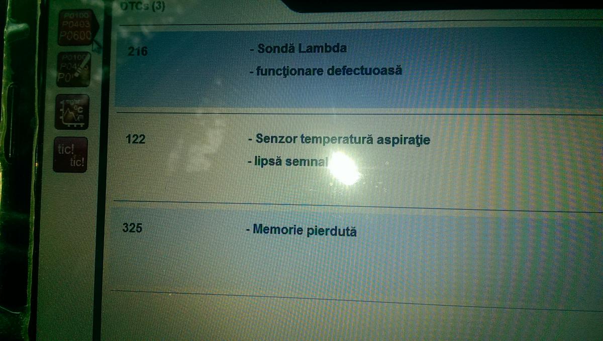

Salutare de ieri se intamla un lucru ciudat ,computerul de bord i-mi arata un consum instant mai mare decat cel obisnuit ( 8,5-9%fata de 6,5-7%)iar dupa ce merg aprox. 40 km se aprinde martorul lambda in bord si computerul indica un consum instant normal de 6,5-7 % la drum intins.Mentionez ca inainte de aceasta anomalie am folosit un spray pt contacte la mufa senzorului de debit aer.
Mergi la un tester si citeste erorile de pe motor, apoi revino aici cu ele.
Astazi am fost la tester si mi-au aparut errorile din poza atasata.Inainte de a pune testerul am scos mufa senzorului de aer pt ai arata mecanicului martorul care se aprindea in bord si ma gandesc ca poate acele errori au aparut si datorita acestui fapt .Spun asta ca dupa ce au fost sterse errorile nu au mai aparut.

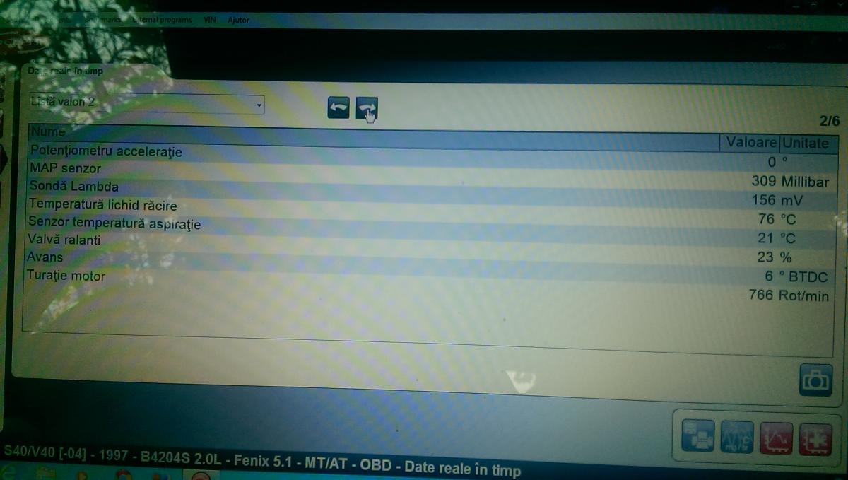

In cealalta poza in care sunt afisate valorile diferitelor sisteme ,in dreptul sondei lambda pret de cateva secunde i-mi arata valoarea 0.0 mV.
Referitor la codul de erroare 325-memorie pierduta- acum ceva timp l-am sters insa vad ca a reaparut fara ca sa deconectez vreodata acumulatorul masinii.

Sonda lambda e normal sa oscileze intre 0.1V si 0.9V la ralanti. Din cate stiu tu ai senzor MAF, nu MAP.
In afara de eroarea generata fortat, ai eroarea pe lambda, care poate fi orice de la un fir intrerupt pe semnal pana la fir intrerupt pe preincalzitor sau siguranta preincalzitor. Tu ai facut testarea cu un TEXA am impresia dupa cum vad interfata, si ala mai da rateuri la interpretarea erorilor. Iti trebuie un DiCE si un VIDA ca sa vezi EXACT ce se intampla.
