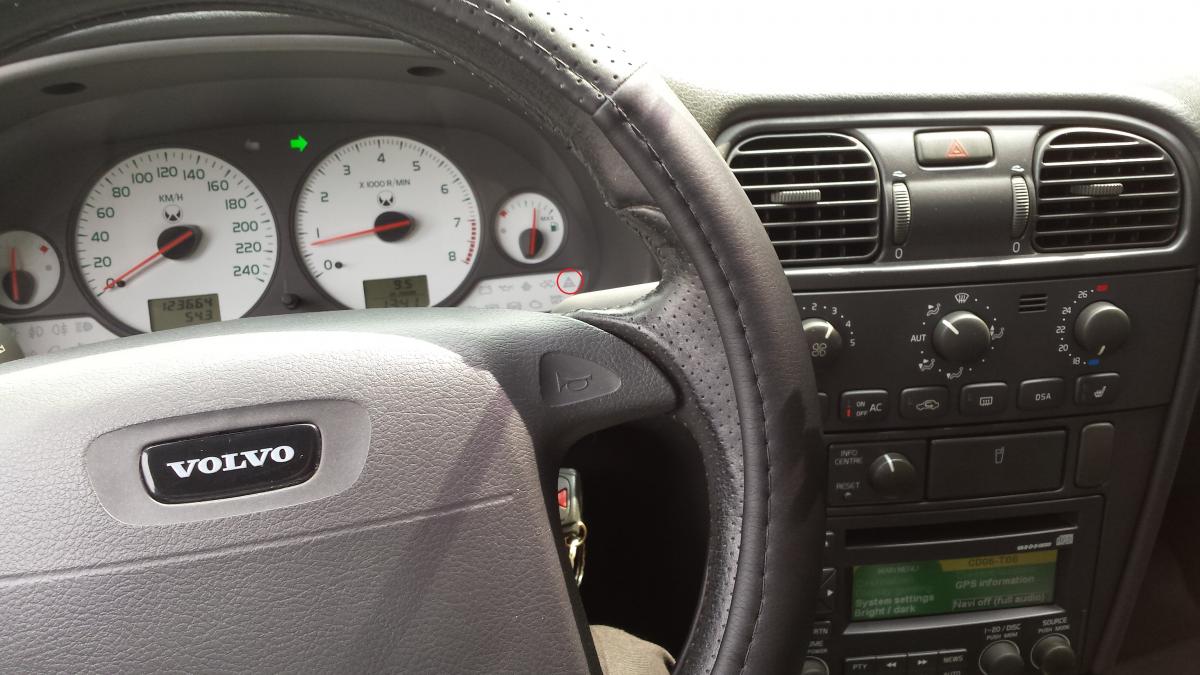

Salut Mario74....in ce sens spui ca : "cand am schimbat acel variator de la distributie,mecanicul respectiv mi-a zis ca am o problema cu DSA-ul"...??eu am montat si ceasurile model 2003,de pe o masina 2003,am montat si DSA...(tras fire,schimbat ecu.....etc) si arata ccam asa dar nu se aprinde in bord acel beculet pt dsa....stie cineva motivul?ar trebui sa fie acel beculet din ceasuri cu o masina care derapeaza incadrata intr-un triunghi....nu?

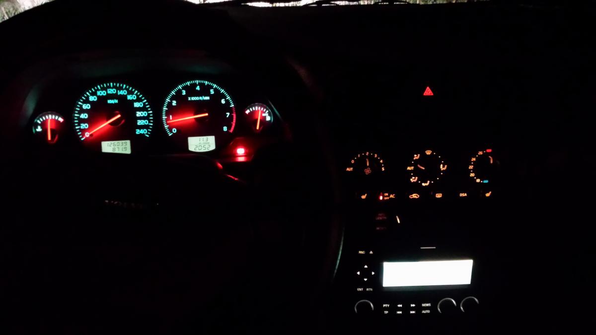

Iar noaptea așa se văd ceasurile....

Nu se aprinde ledul în bord atunci când îl activez/dezactivez......cred ca primește o tensiune mai mare sau mai mica.....ciudat...Toate celelalte funcționează. ...cu excepția cruise...au o legătură între ele?nu cred...

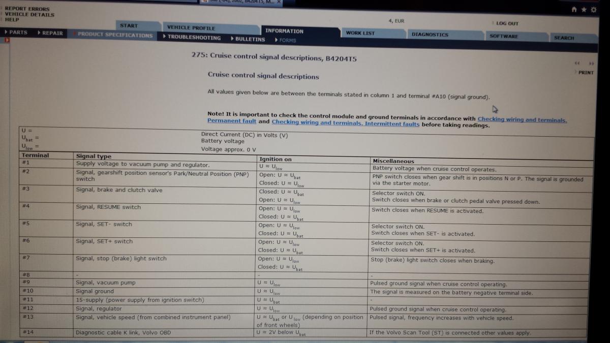

Salut Ionutz.......am pus kit pornire de T4.... ecu 147 kwT4 +turbina de T4(masina mea avind din fabrica ecu-121kwT3).....ceasuri ...model 2003 (merg perfect....cu exceptia cruise si ledul in ceas (dsa)....cel in 4 cadrane,am pus DSA,si instalatie cruise.....tin sa mentionez ca ecu de t4 plus dsa provin de pe acceasi masina 147kw200hp....iar ceasurile..provin de pe un benzinar automat model 2003(de pe asta am luat si instalatia de cruise)......rog mult pe cineva daca are cruise model s/v40-2003,si desface panoul unde este pozitionata ecc si radio....sa scoata mufa din ecu cruise si daca are rabdare sa masoare tensiunile pe fiecare fir.....sunt 13....din care unul e masa.....dau o bere ....MAREEEE......vreau sa mai zic ca pe diagnoza cand verific ceasurile..."odometer display"apare cruise ...deci sa inteleg ca softul propriuzis pt cruise este implementat in ceas??nu??.....multumesc mult baieti pentru sprijin.....
ma gandesc totusi ca daca ceasurile erau pt diesel nu mergeau la mine...nu? pentru turbo benzina......fiindca omul nu a stiut daca masina e benzina sau diesel......dar le-am luat....si am vazut din poze doar ca era hidramata si avea cruise.....
am gasit asta......sper sa-i pot verifica tensiunile.....
Cred ca am de verificat 3 seturi de tensiuni......A_) fara cheie in contact si ar trebui sa am 0 volti in toate firele...B_)....cu contactul pus,si ....C_) cu contactul pus si ON pe maneta cruise......dar cine stie tensiunile in volt metru........
