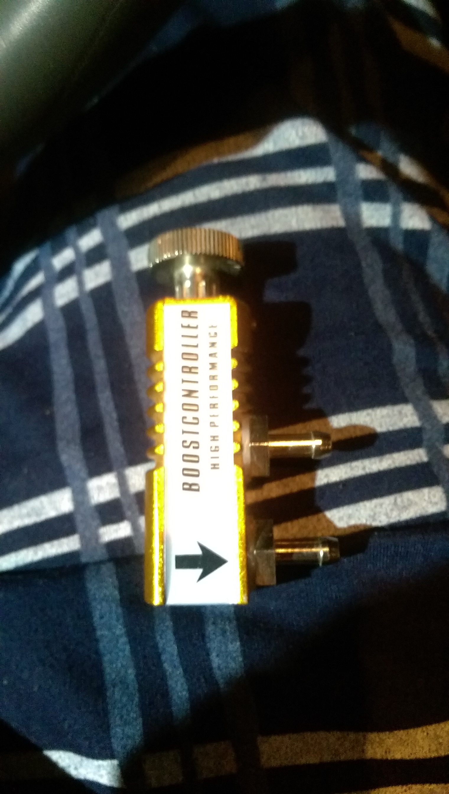

A mai montat cineva manual boost controler pe s/v 40 2.0 t ? Dupa ce il montezi cu cel electronic ce faci? Ramane mufa bagata in el si furtunul ce intra in furtunul din admisie?

Adica il bagi intre wastegate si controller, daca este "bleed type" iar bleed-ul il intorci inapoi in admisie. Daca a venit cu schema de montaj,respect-o si nu urca peste 0.9 bar momentan daca nu vrei sa se intample belele.

Nu a venit cu schema de montaj!Eventual o sa pun o poza!  Nu stiu  ce ce tip ii! Eu ma gandeam la 0.8 bar sa fie mai sigur! Oricum ii o solutie provizorie pana adun ceva bani de t14 si un soft!

E bleed type si trebuia sa mai ai un T-u in pachet. Ca si presiuni, eu de la 0.5 bari acum merg la 1bar si imi trebuie injectoare de 450cc fata de cele de 315cc de fabrica, si tot sunt la limita cu ele.

Am luat boost controleru de la un prieten! Nu a fost pachet complet! Dar am t-uri nu-i asta o problema! Ca injectoare ma gandeam la cele rosii de 420 de t4 ph2! Nu stiu daca potrivesc! Momentan is in stagiul in care lucru la downpipe 76 mm fara catalizatator , si restul traseului pe63 mm s! O schema sau niste poze cu mbc m-ar ajuta enorm!
Repet, il inserezi intre actuatorul de wastegate si EBC. Apoi teste si misti cate PUTIN, PUTIN de "robinet" pana ajungi unde doresti cu boost-ul.

Am montat mbc-ul inserat pe furtunul de la wastgate! Reglat cu rabdare pe 0.8 bar! Merita din plin!  Feedback: Nu stiu daca ii un castig de putere dar un raspuns mult mai bun la acceleratie! Singura problema ar fi consumul :)) care a crescut  mult..f mult! Oare ii normal ??  Sa fie de la mbc sau sa caut problema in alta parte?
Montand MBC-ul acolo practic muti mai jos curba de cuplu pt ca masina face boost mult mai de jos. Daca ai putea urmari avansul sa vezi daca e retras pe motiv de detonatii,si probabil ca este, atunci ai si un fuel enrichment din partea ECU ca sa reduca detonatiile. Voila si consumul ridicat :)
