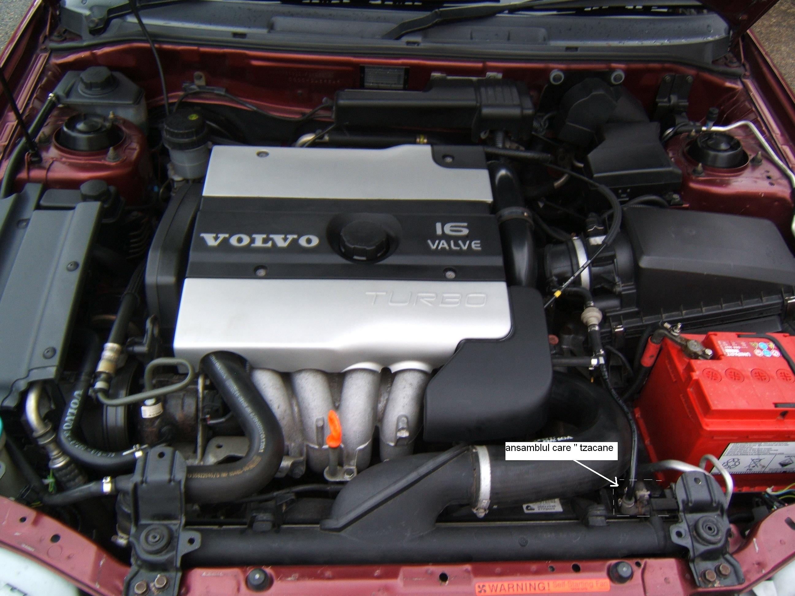

Ce naiba e piesa asta care " tzacane" cateodata cand motorul sta la relanti?

Eu cred ca termocuplul este pe radiator . Ce vad eu in poza ( sar putea sa ma insel ) e un furtun cu o valvula pe el , posibil ceva de vacum , scoate furtunul din T si vezi ce circula pe el ( aer cald , rece ) si scoate si valvula ( nu stiu exact cum se numeste , chesta alba de pe furtun ) si spalo cu benzina .
    Piesa care "tzacane" este CPV-ul (Canister Purge Valve), si la fel tzacane si la mine. In VADIS o sa vezi ca la un moment dat a existat un recall, si s-au pus o bucsha de cauciuc intre acea piesa si radiator, ca sa nu mai tzacane asa tare.
    "Canister"-ul este de fapt un filtru in care se acumuleaza gazele iesite din rezervor, si care se afla undeva langa roata dreapta-fatza (cum stai la volan). In momentul in care pornesti motorul, aceste gaze sunt absorbite in galeria de admisie. La fel se intampla din cand in cand atunci cand se acumuleaza din nou, acea piesa (CPV-ul) incepe sa "tzacane" si sa lase cate un "strop" din acel filtru sa intre in admisie laolalta cu amestecul.
    Tzacanitul e ceva normal, Volvo aducand doar o "imblanzire" prin acea bucsha de cauciuc (pe care sa fim sinceri ti-o poti fabrica si singur dintr-o bucata de camera de masina pliata in mai multe straturi.

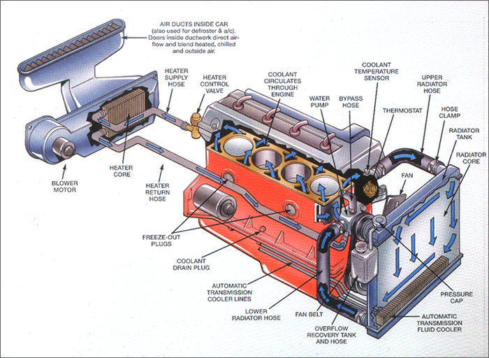

    Ti-am atasat un PDF in care e prezentat tot sistemul de racire, si piesa respectiva (inconjurata intr-un dreptunghi albastru).
    Sper sa te ajute !

in pdf-ul lui Alex termocupla este nr. 52. se gaseste in partea din stanga-jos a radiatorului (cum te uiti la el din fata masinii).
M.
    Nu este acela Mihai, in lista de piese denumirea lui este "Drain cock", adica in traducere libera "surub de scurgere". Poate piesa 33 ? Desi "crane" inseamna "macara"...
