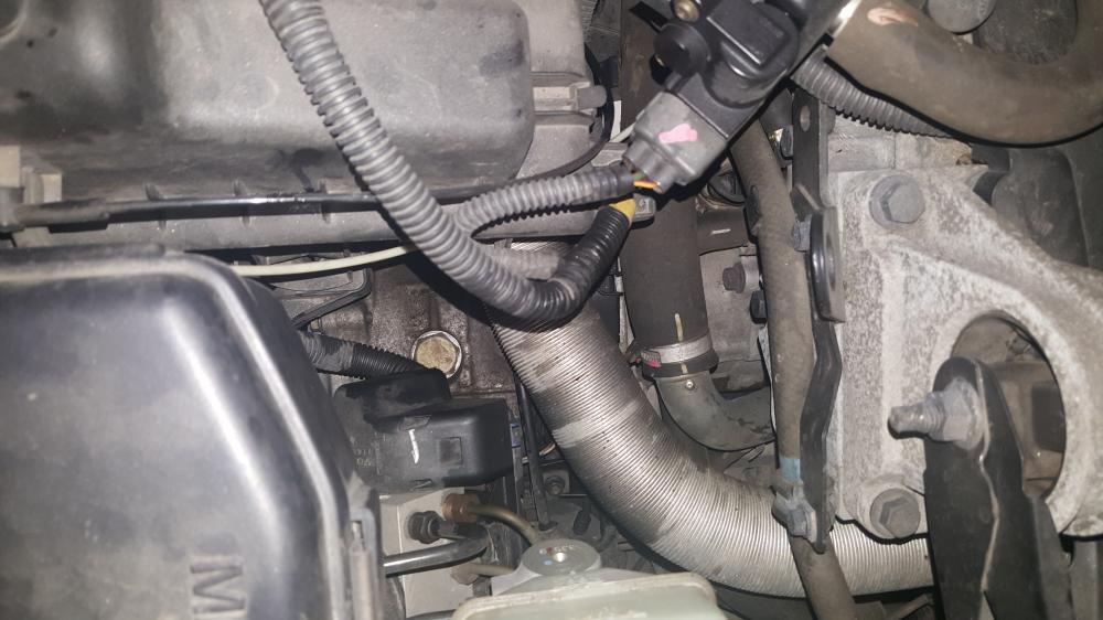

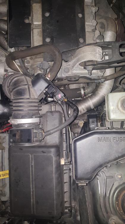

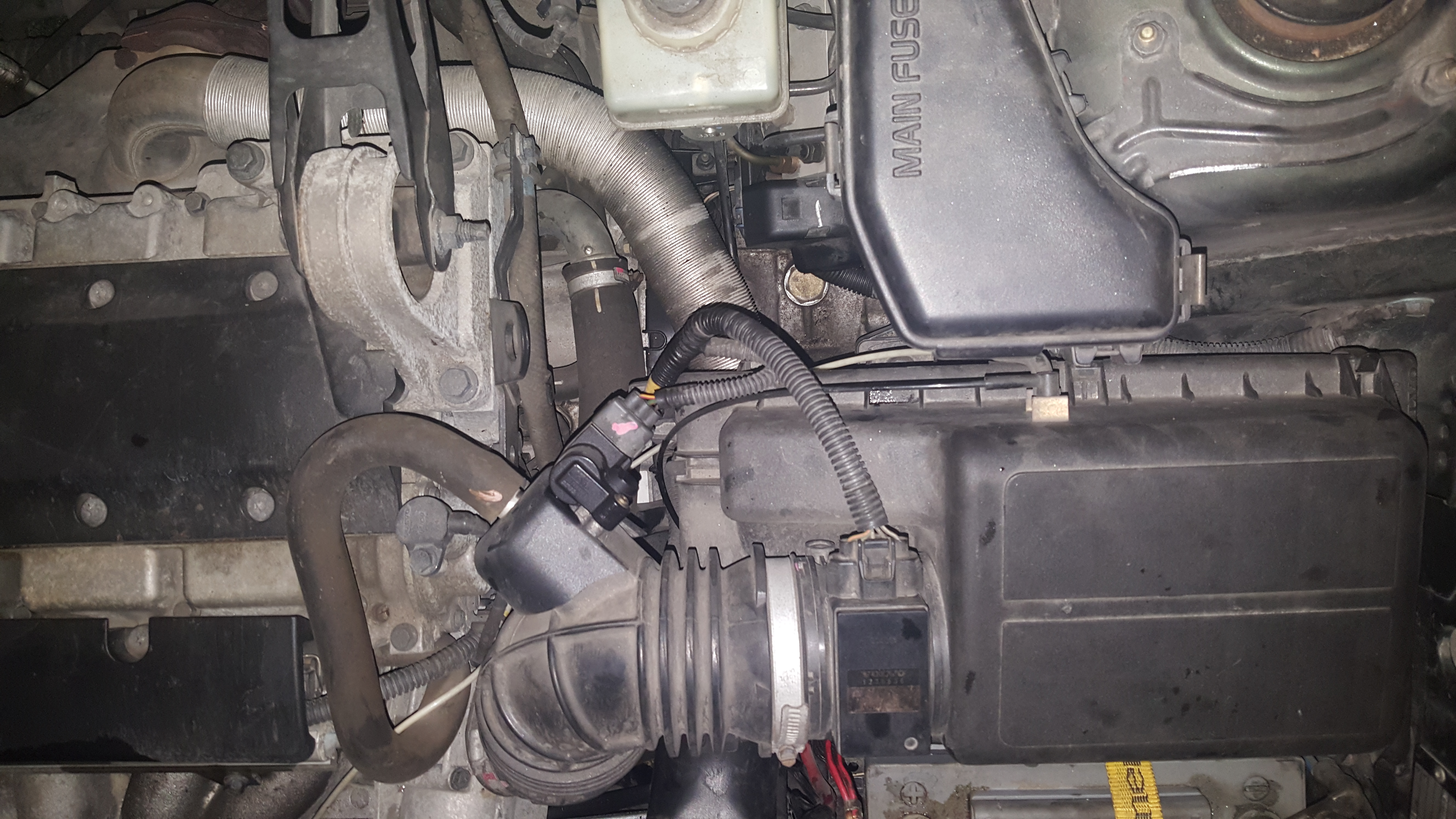

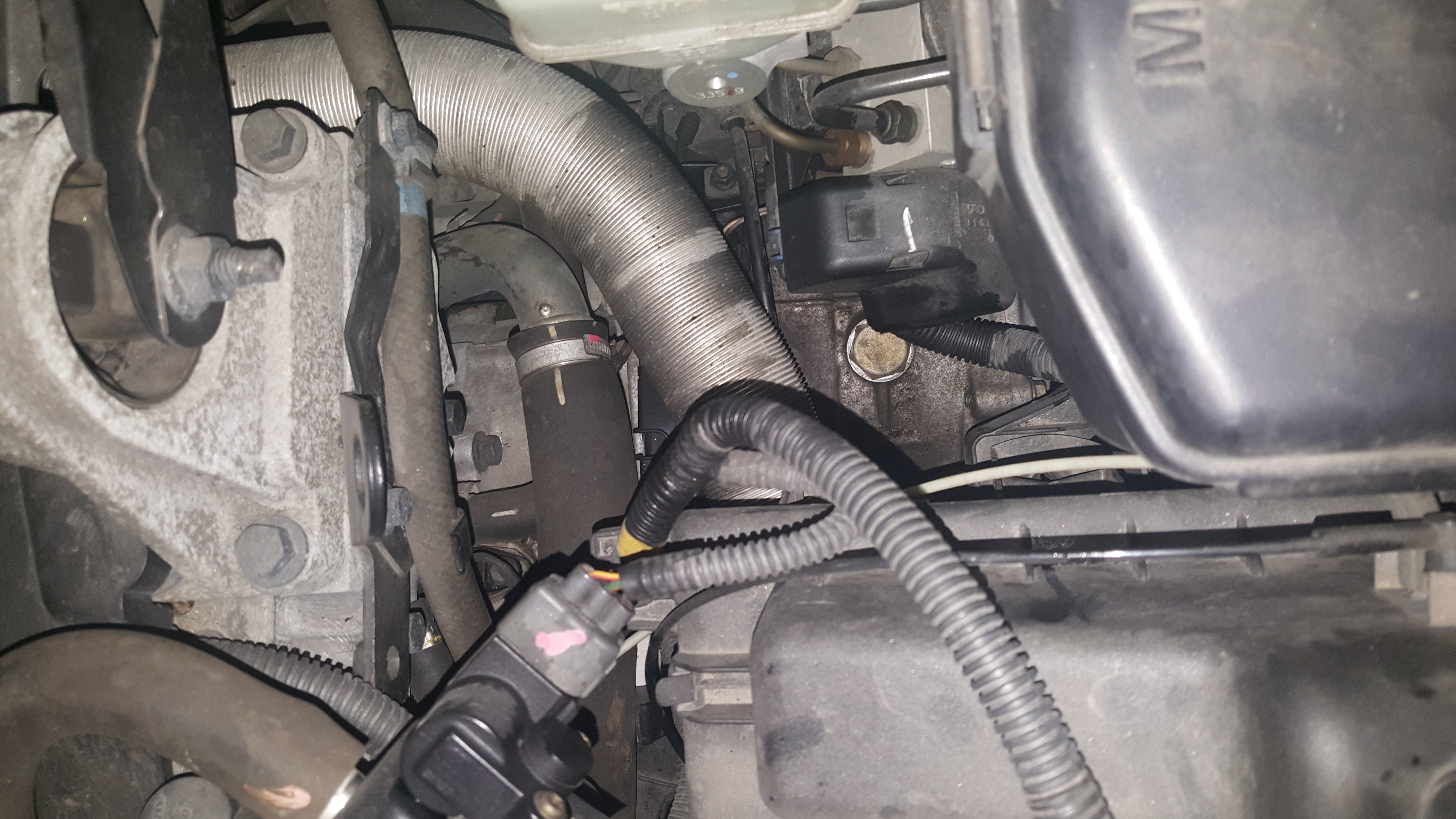

Uite o poza cu șurubu pe care am pus uleiul

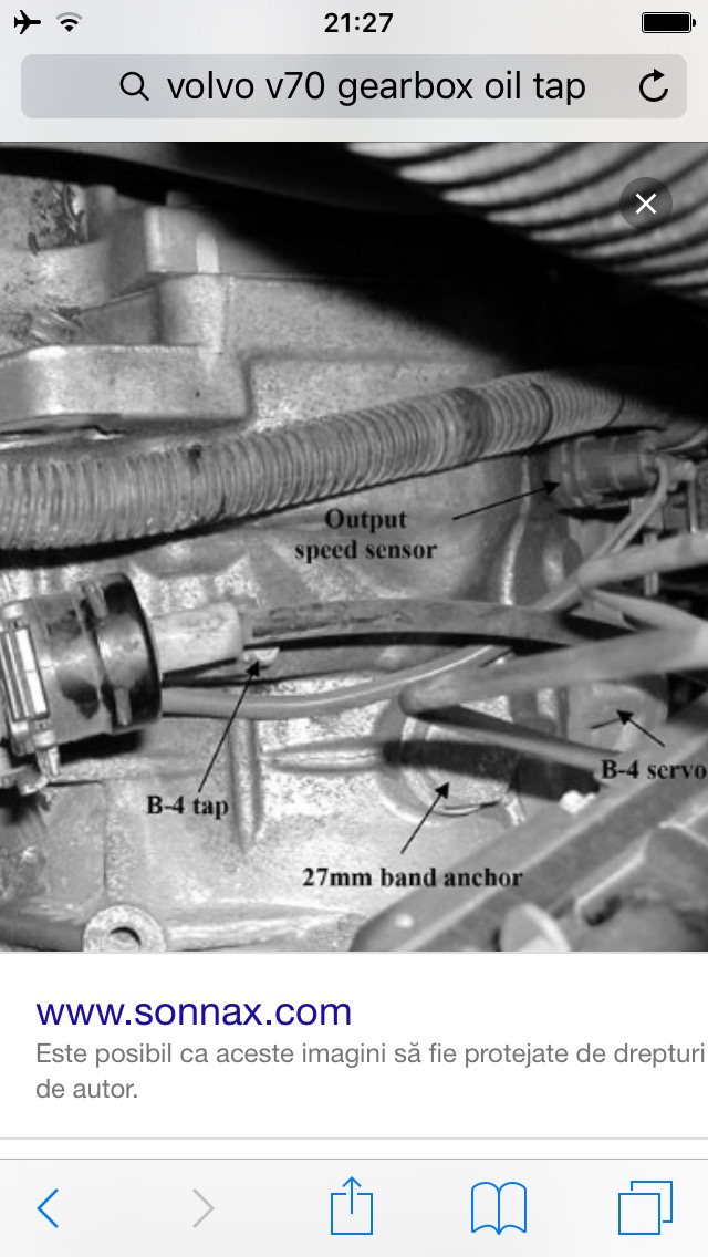

image-4db8567525387c32e4fd242cc1d6c69becGata fraților. ..m am documentat mai bine...a desfacut șurubul de la frana de la viteza 3-ia...acum am alta dilema...mai pot sa o repar pe asta adică sa puna banda aia de să mișcat când a desfacut șurubul sau trebuie schimbata cutia...dacă pot sa o repar pe asta...trebuie sa cumpăr alta banda sau poate sa o pună pe asta la loc...dacă mai merg cu mașina asa,ce se poate întâmpla mai rău de atât?  Îmi dăunează cu ceva....va mulțumesc anticipat
