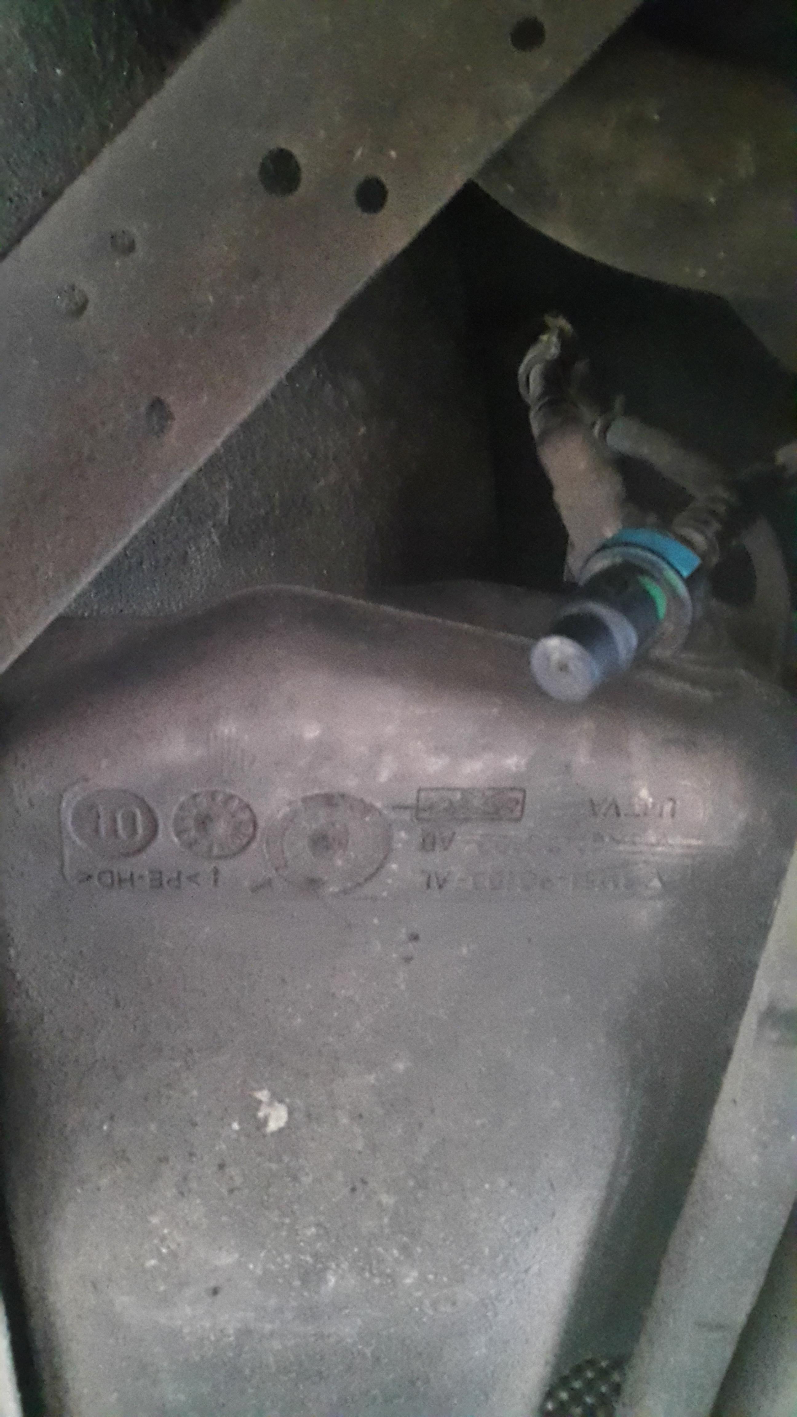

Rezervorul cu aditiv atasat.
Poti lua Walker sau Eolys sau Infineum, tot aia e
