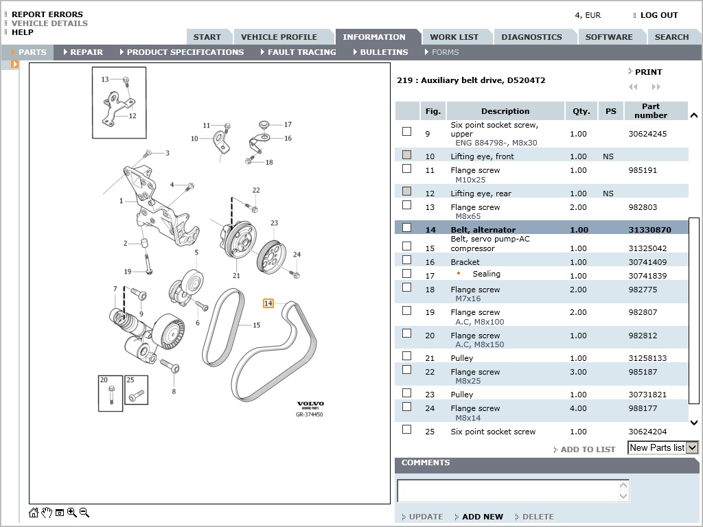

Buna ziua,
Care este codul marcii OEM pentru cureaua de accesorii (cea de la alternator)?
Aceasta curea la modelul de mai jos angreneaza si AC si Servodirectia?
Curea rigida sau elastica?
Volvo S60 D3, 120KW(163CP),An 2011, 1984cm3,Tip: D5204T2, Diesel
Serie sasiu: YV1FS5251B2014853
Multumesc!
31330870
Edited by paunionutz
Multumesc Ionut :) Acum sa vad ce si unde gasesc cureaua potrivita pentru modelul meu. Doi mecanici diferiti mi au recomandat curele diferite, Dayco 5PK1121S si Contitech 5PK628 ELAST.
EU am schibat cureaua la D3 era Dayco 5pk1121 originala ,am puc contitech si ssotea un sunet (scartit)la rece si am pus tot Dayco si ..no problem ...
