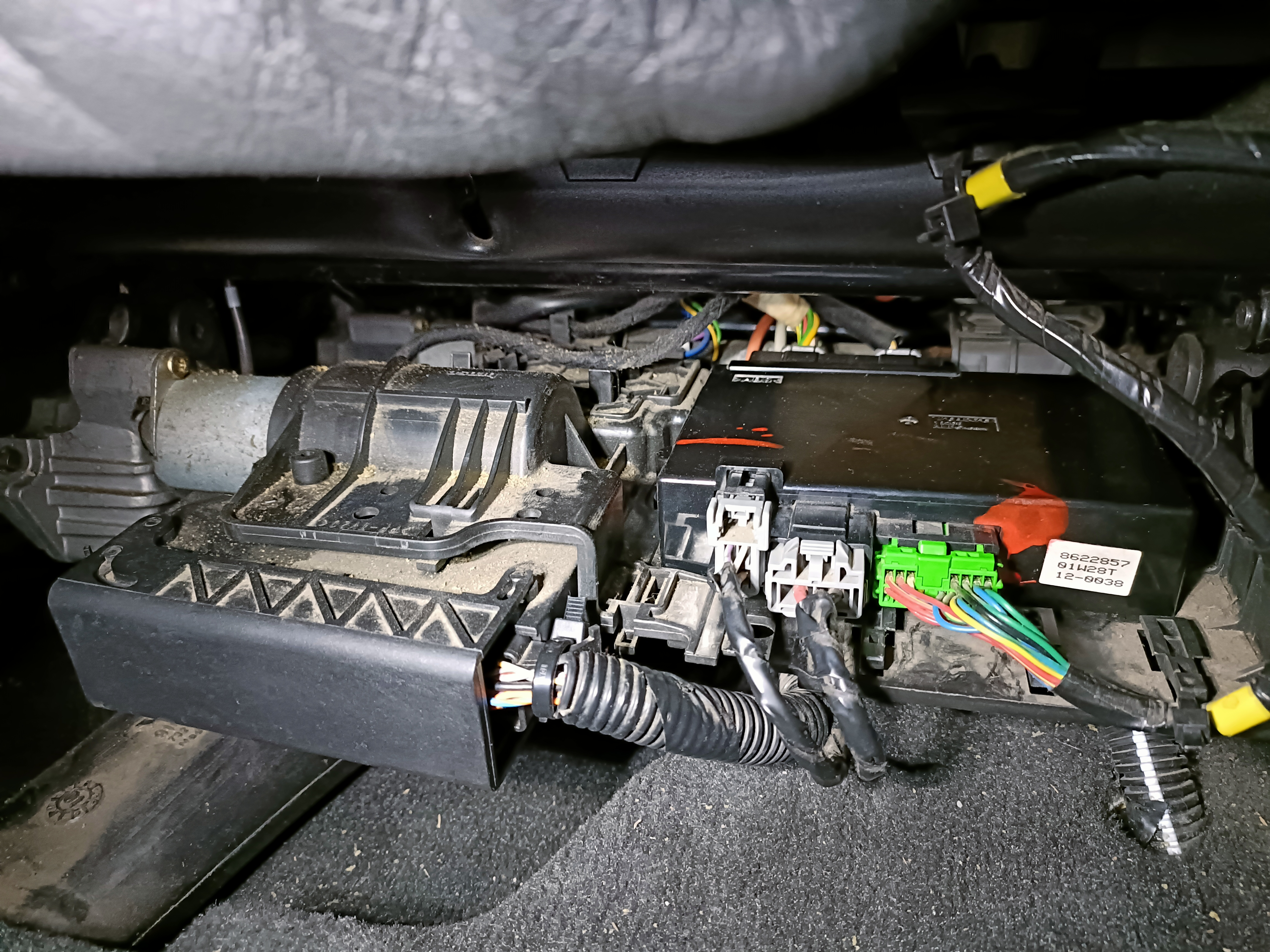

Am achizitionat un interior de piele cu scaune electrice la al meu Volvo s80 d5 2004 ...
Masina are mufele de alimentare pentru calculatorul scaunului gata trase dar cand bag mufa merge isi tine memoria totul cum trebuie si dupa 30 de secunde gata , nu mai merge . Ca sa mearga din nou trebuie sa inchid masina , astept sa intre in sleep mode , dupa deschid usa si merge iar pentru 30 de scunde .
Daca m-ar putea ajuta cineva cu cateva informatii .... Multumesc

Problema rezolvata ...
Calculatorul de sub scaunul din stanga este de nfl si intra in protectie ... pe partea dreapta am montat scaunul electric de pe un s80 de anglia si merge ... aveam alimentari trase si pe dreapta , am mutat decat firele de CAN din dreapta in stanga ...

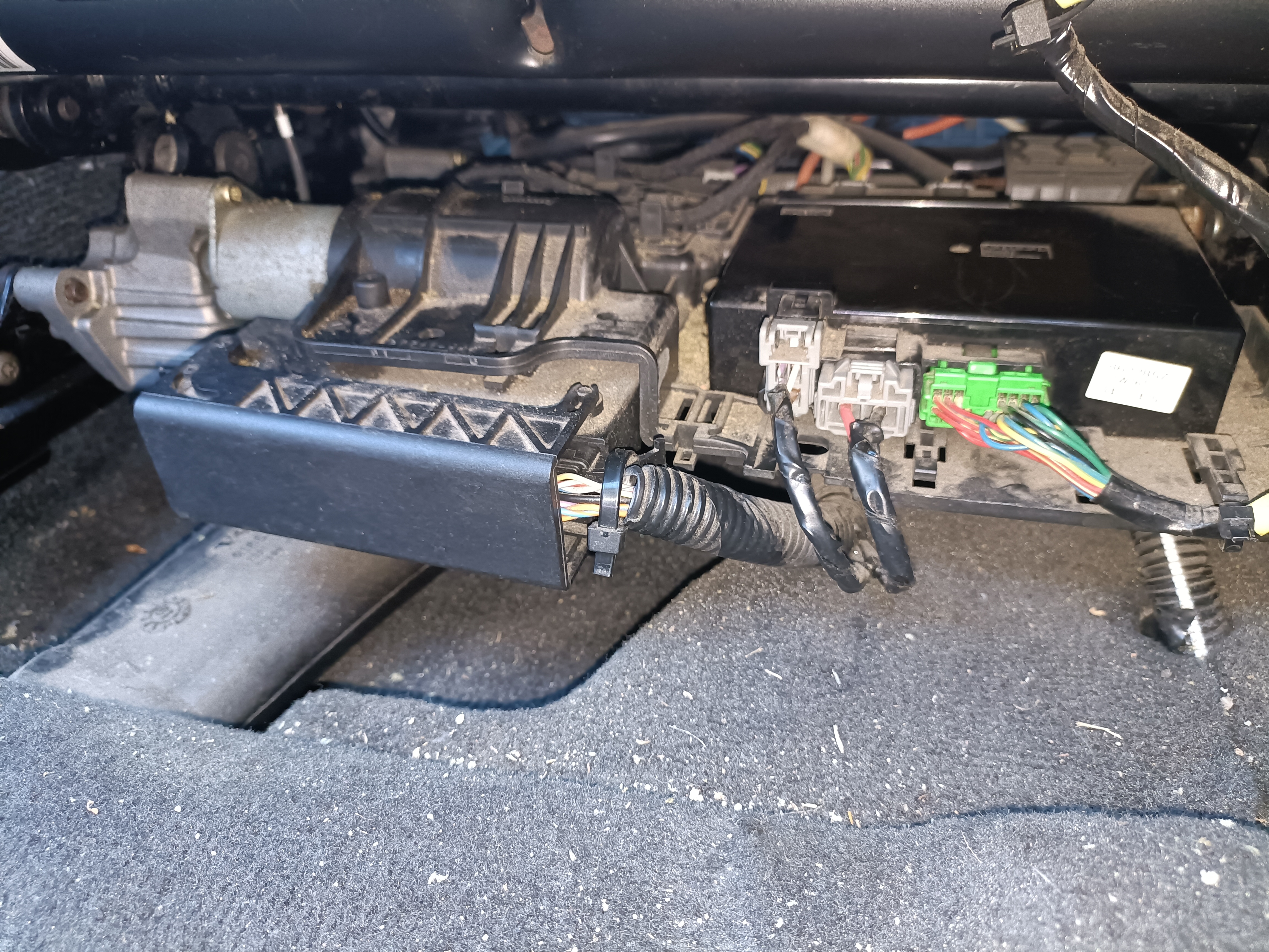

La fel facea si al meu S80 din 2002, dupa 30s se oprea. Se putea scoate mufa de comunicare CAN cea gri cu 4 fire si mai mergea 30s si tot asa.

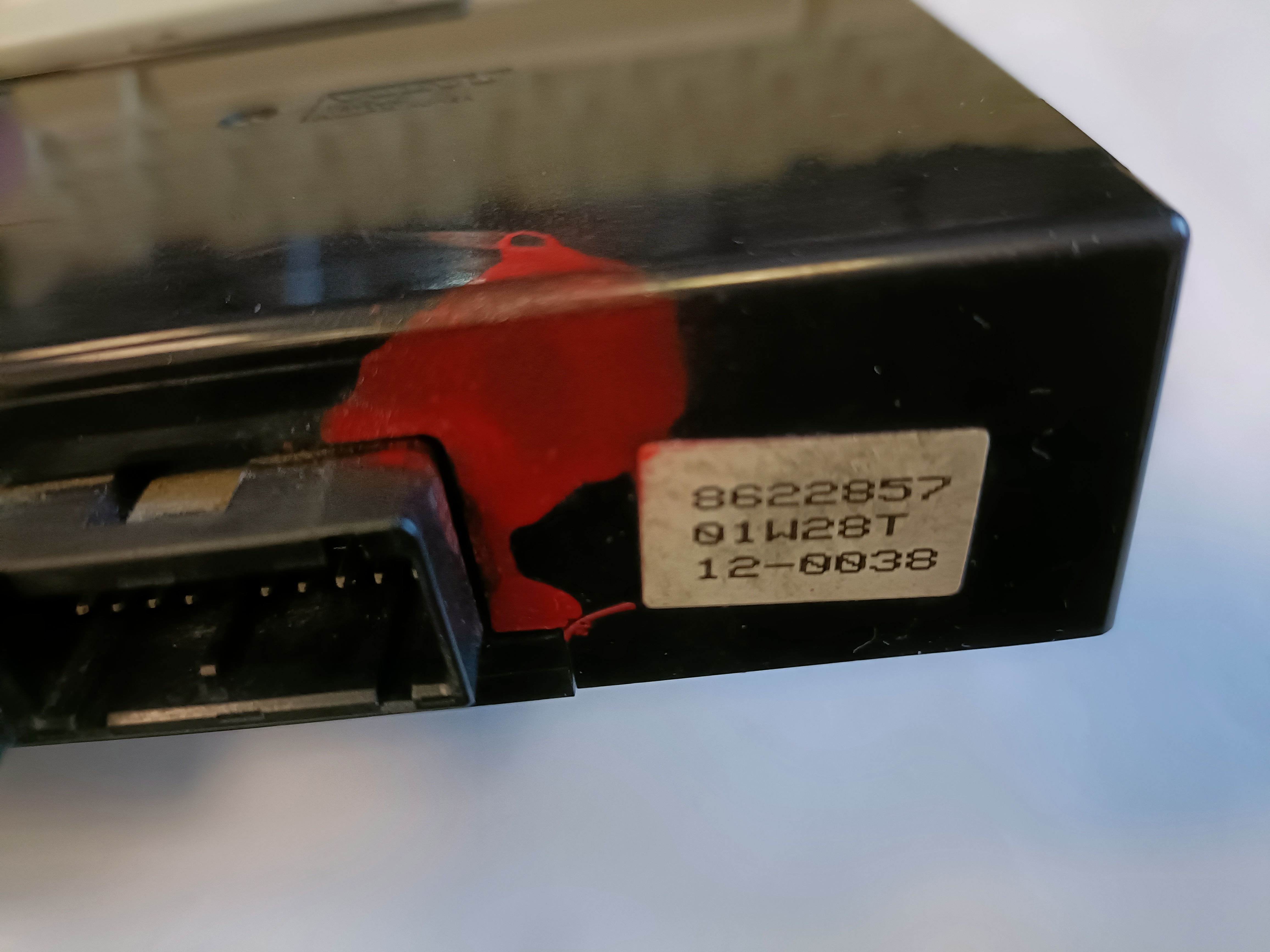

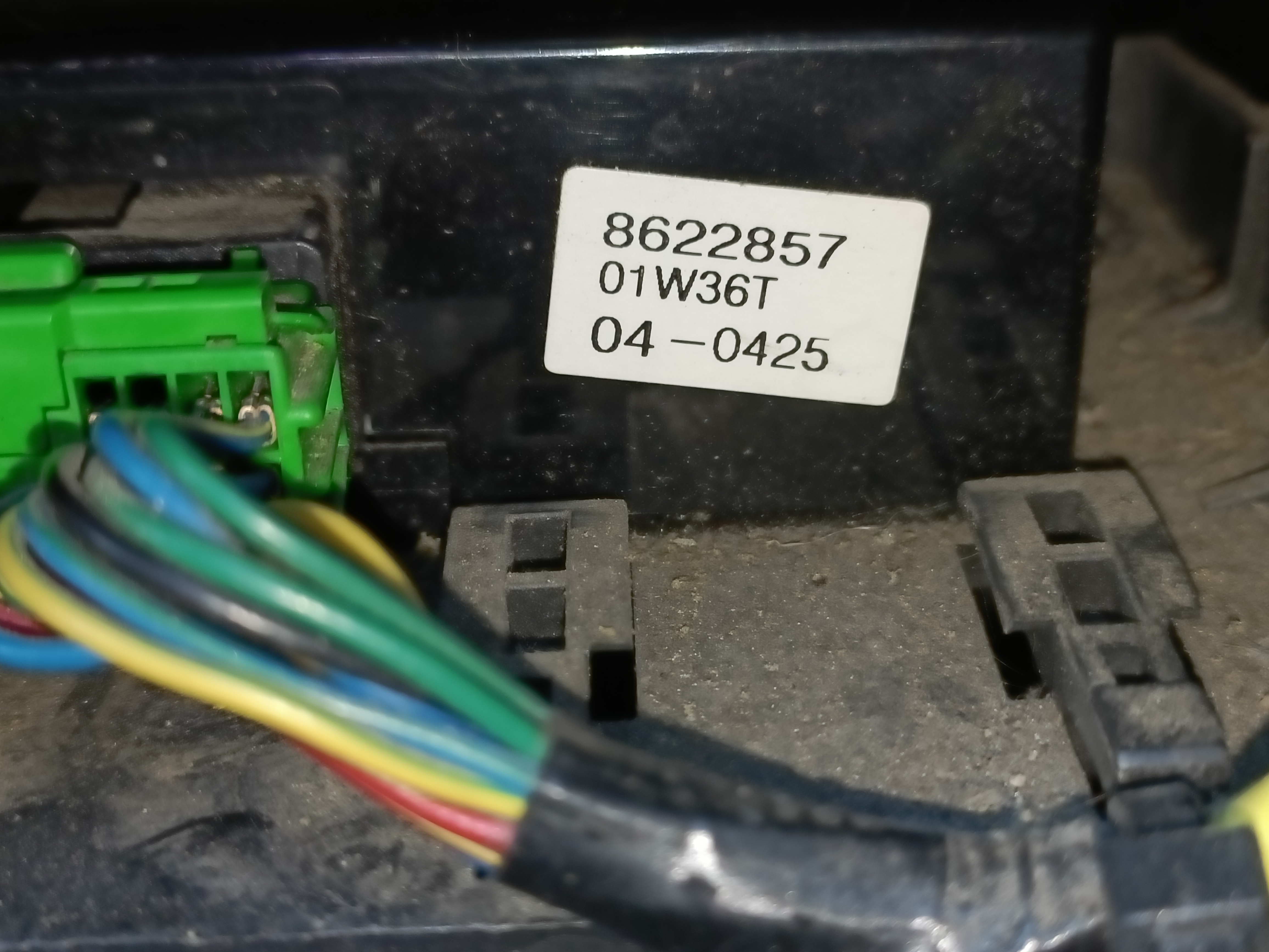

Eu am rezolvat prin schimbarea modulului de comanda a scaunului cod 8622857 cu unul secod hand care, ar fi din acelasi an 2001 de productie si saptamni apropiate. W36(cel de pe masina) si W28 (cel sh)... la 200 lei.
Acum merge reglajul si in timpul condusului.

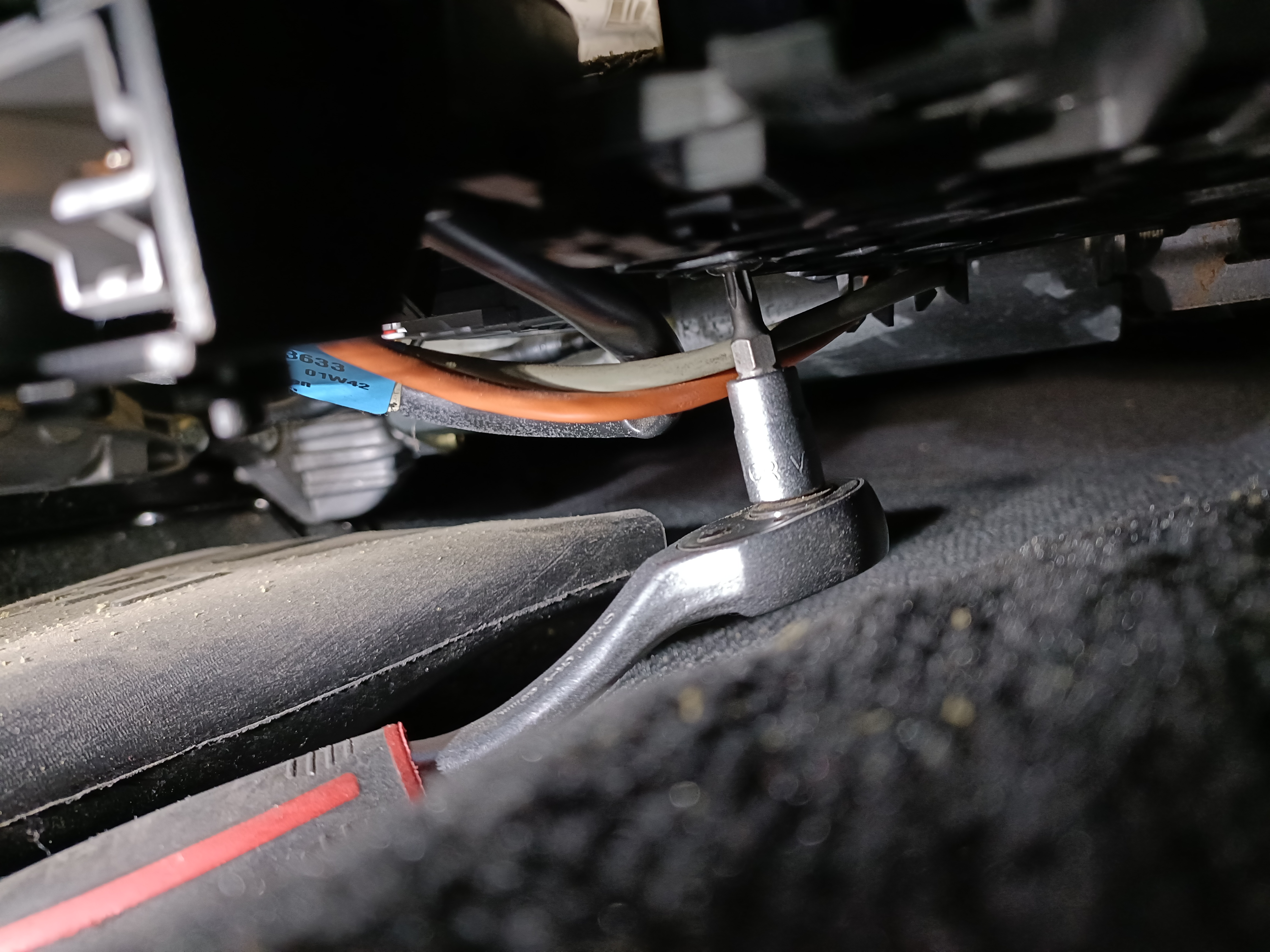

Am reusit sa-i desfac cele 2 suruguri (torx T25) de sub el, fara a mai da jos scaunul cu o cheie cu crichet mica.
