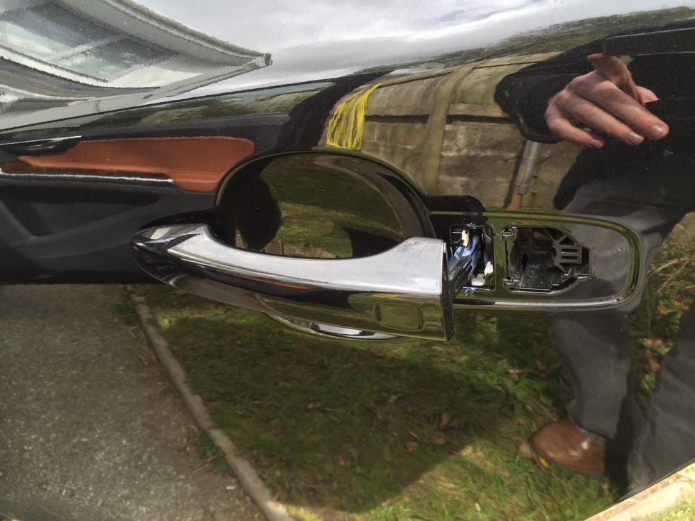

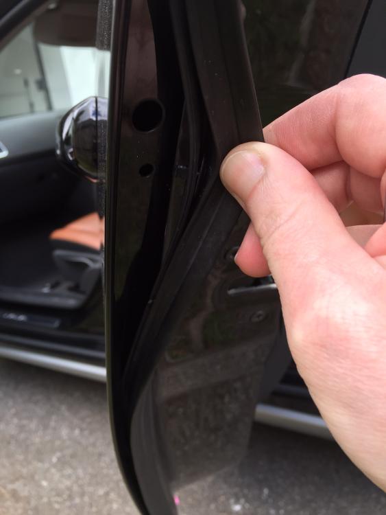

Chederul de usa se poate trage la o parte si sub cheder este o gaura (gaura mare) prin care se vede un surub cu capul torx.

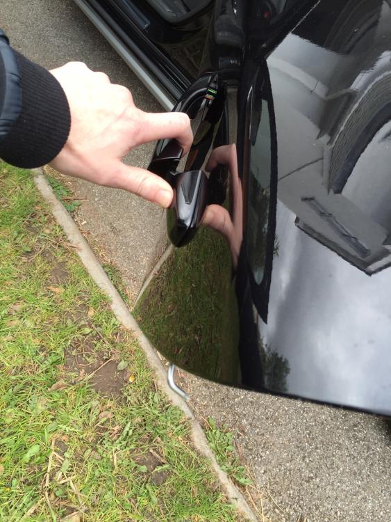

Maneta de la usa trebuw tras in exterior la fel ca si cand deschidem usa si tinut in pozitia respectiva.
IMG_1058.thumb.JPG.47b56c8b11228af462b38

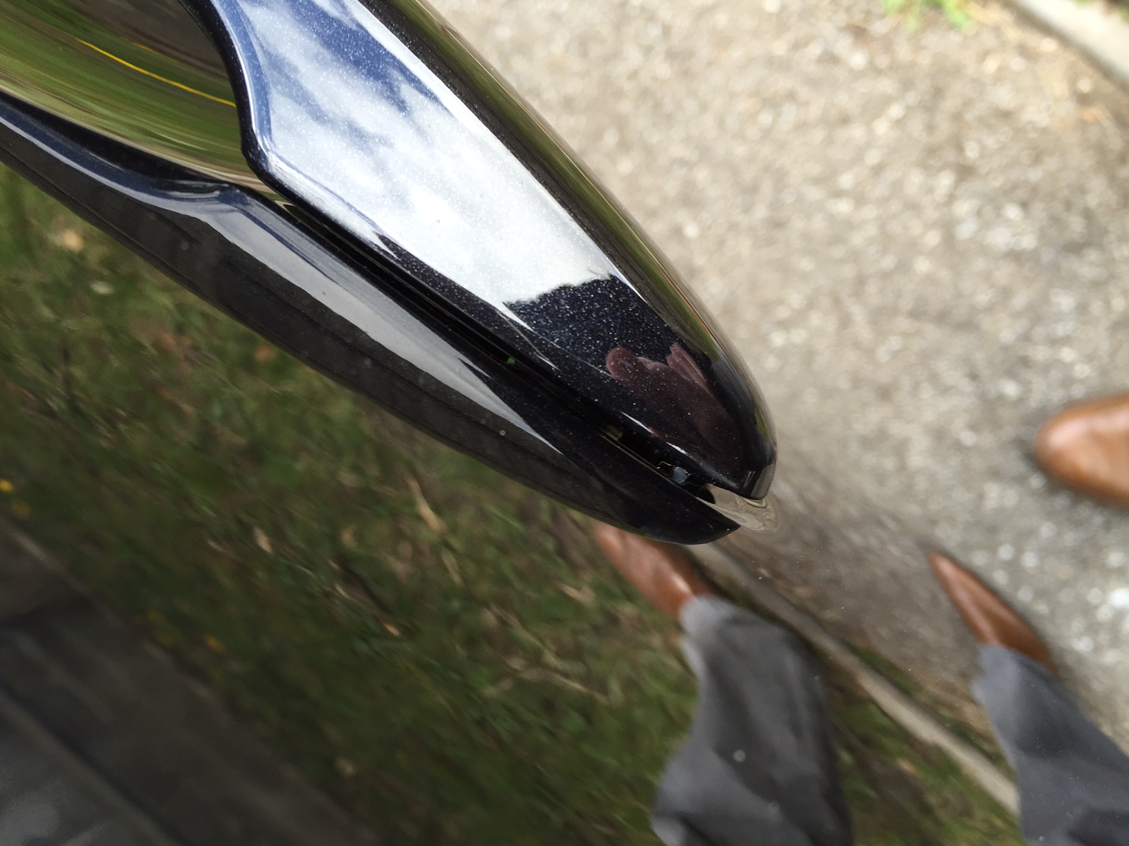

Surubul cu capul torx se desurubeaza 5 ture (5x 360 grade)
Daca totul a decurs bine maneta ramane in positia deschisa

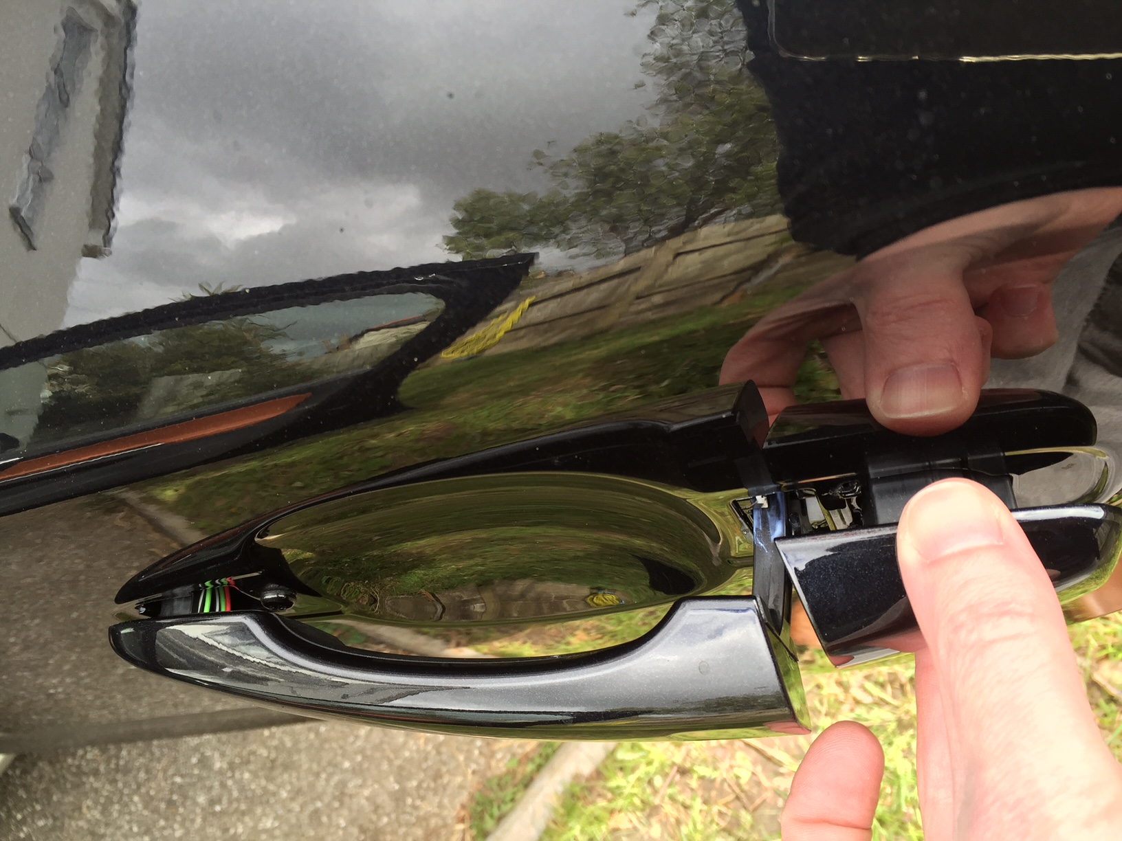

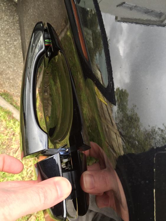

Plasticul din spatele manetei (Thumb support nu stiu cum se cheama piesa respectiva in limba romana) se trage afara si iese relativ usor daca nu vrea sa iasa mai trebue desurubat surubul cu capul torx
IMG_1062.thumb.JPG.23a26ffebd74481973417

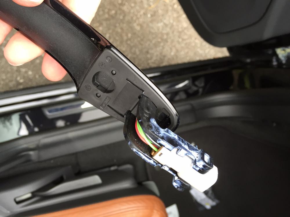

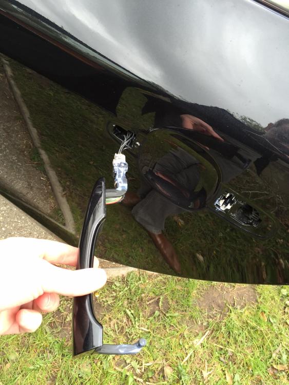

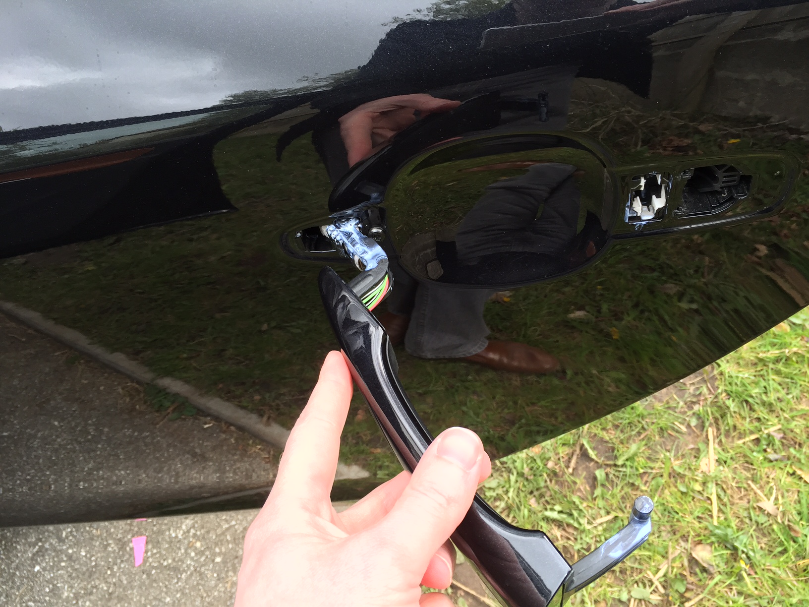

Dupa astea maneta se trage spre spatele masinii (se misca cam 5 mm) dupa care se poate trage in exterior si iese.
IMG_1064.thumb.JPG.db8b4692bdb78a680fa38IMG_1066.thumb.JPG.589ab6ce13c291b3f04af

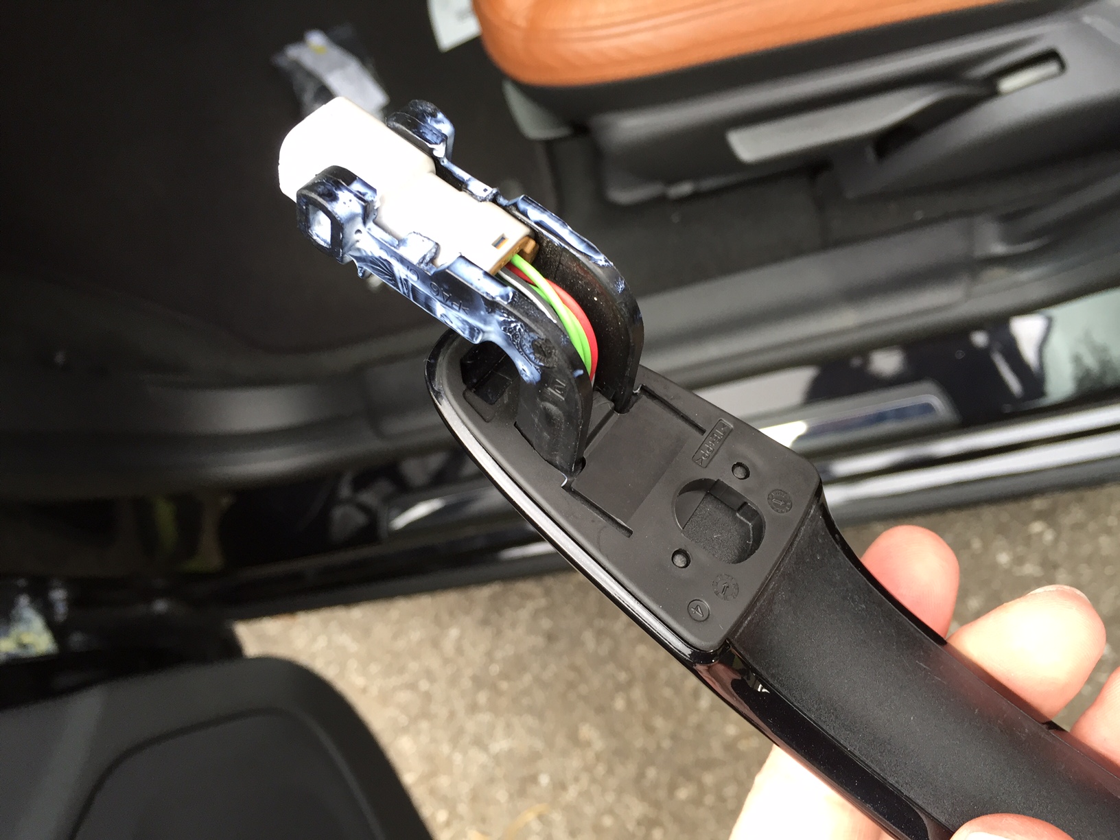

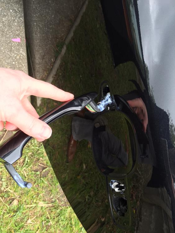

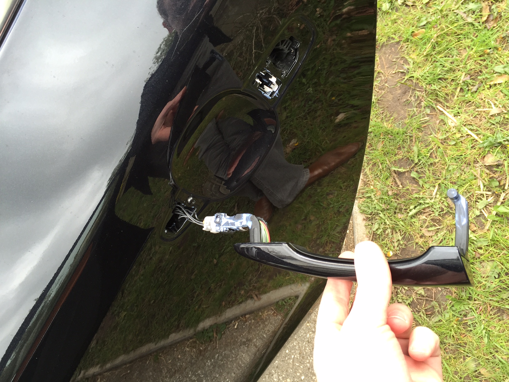

Daca masina are keyless entry atunci mai sunt cablurile care se deconecteaza.
IMG_1067.thumb.JPG.e7034af24b5c53a64056a

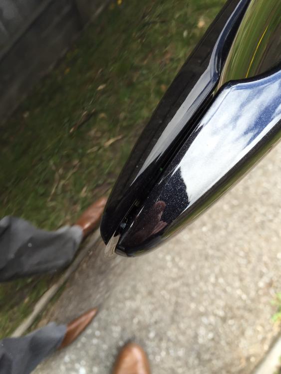

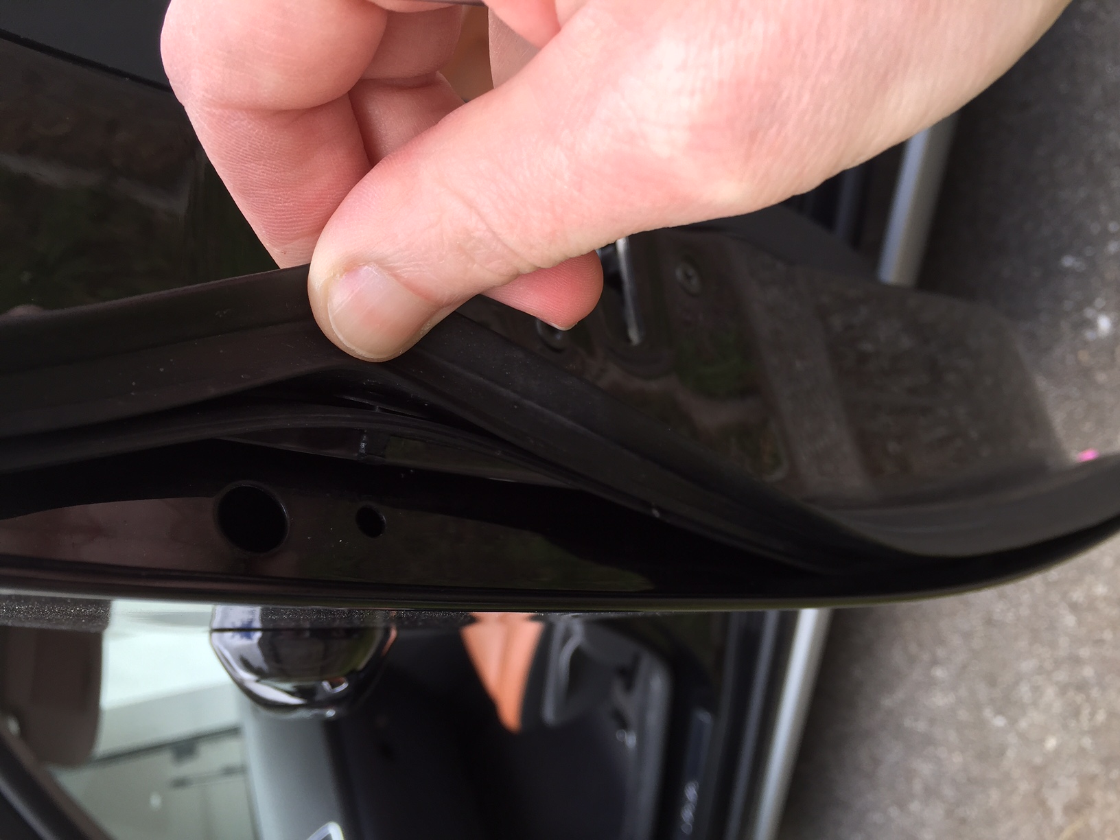

Poza urmatoare cu garnitura la loc, asta tinand si cablurile in santul lor
IMG_1069.thumb.JPG.2626d8433fcff321f1922

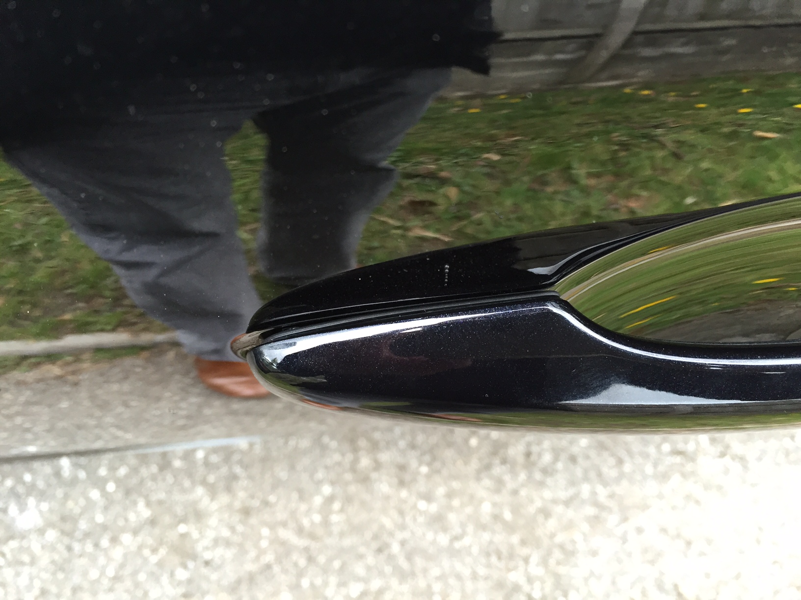

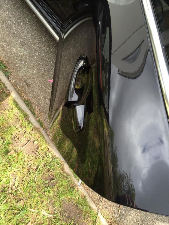

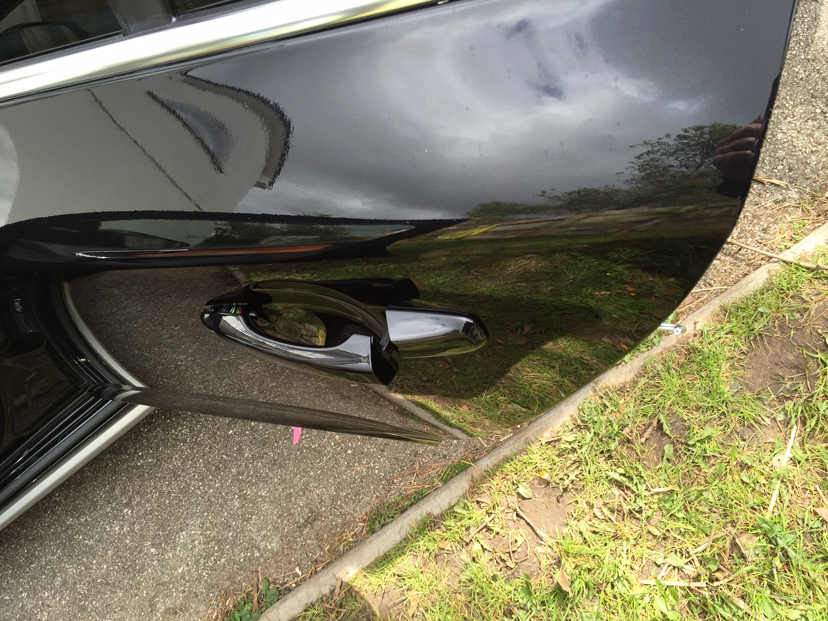

Montarea este opusul demontarii, la partea cu insurubatul surubului cu capul torx eu am tinut maneta trasa afara, surubul se strange finut (altfel se strica filetul)
IMG_1073.thumb.JPG.83d85d9bea6f9a2ab6e1f

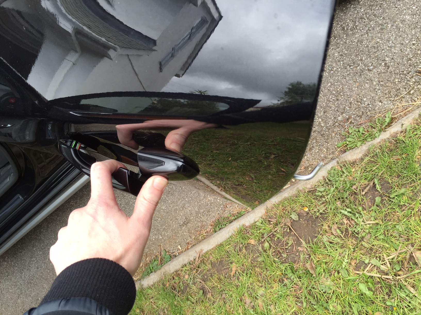

Ultima poza arata clanta fara garnitura de cauciuc
