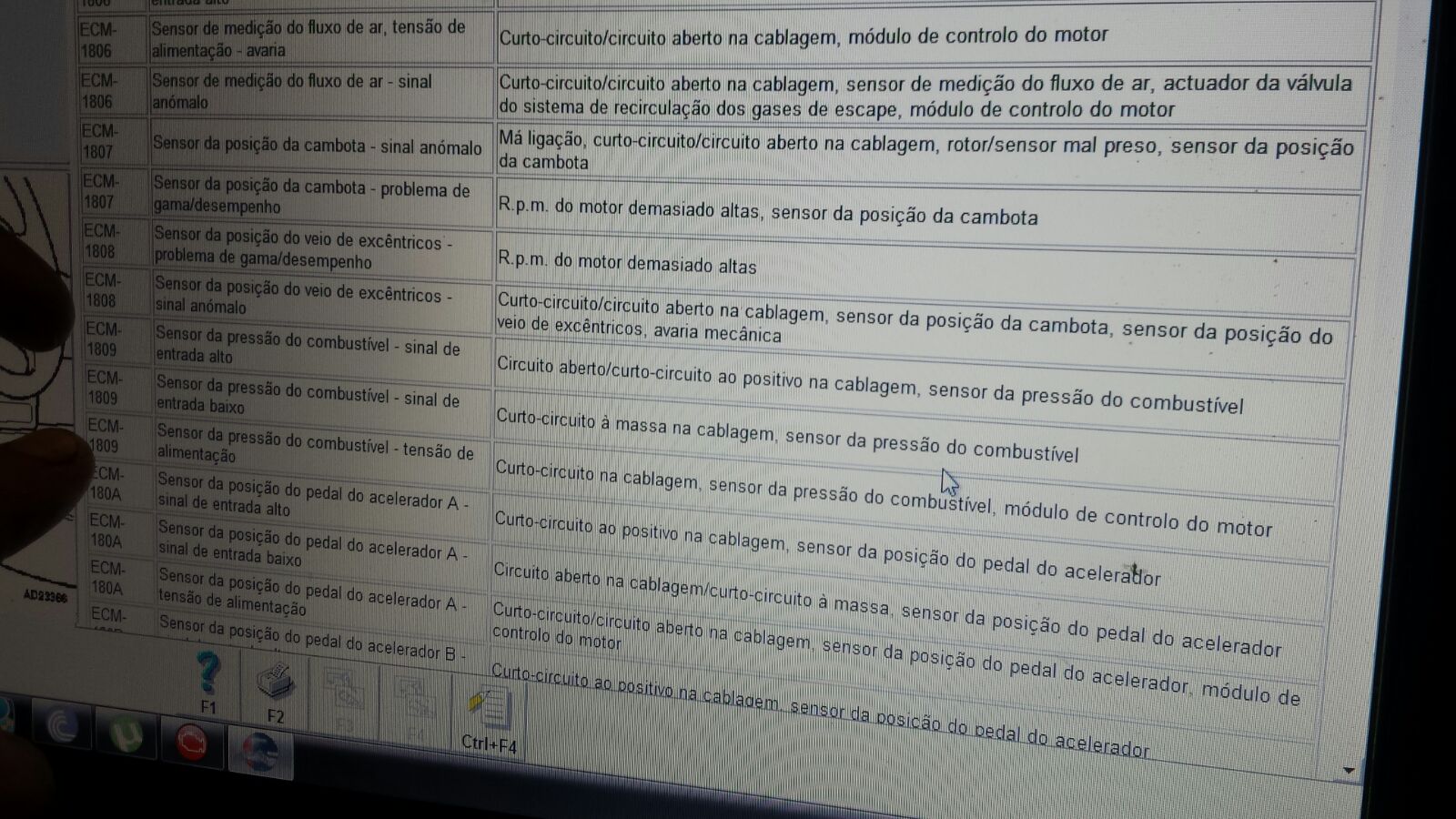

Cumatrul meu are un S40 din 2002, 1.9 d, an 2002.
Masina a mers foarte bine, pans joi cand s-a oprit in mers si nu mai vrea sa porneasca. Motorina ajunge pana la pompa, electromotorul invarte, insa doar atat. Distributia abia a fost schimbata, am verificat-o acum si e ok.

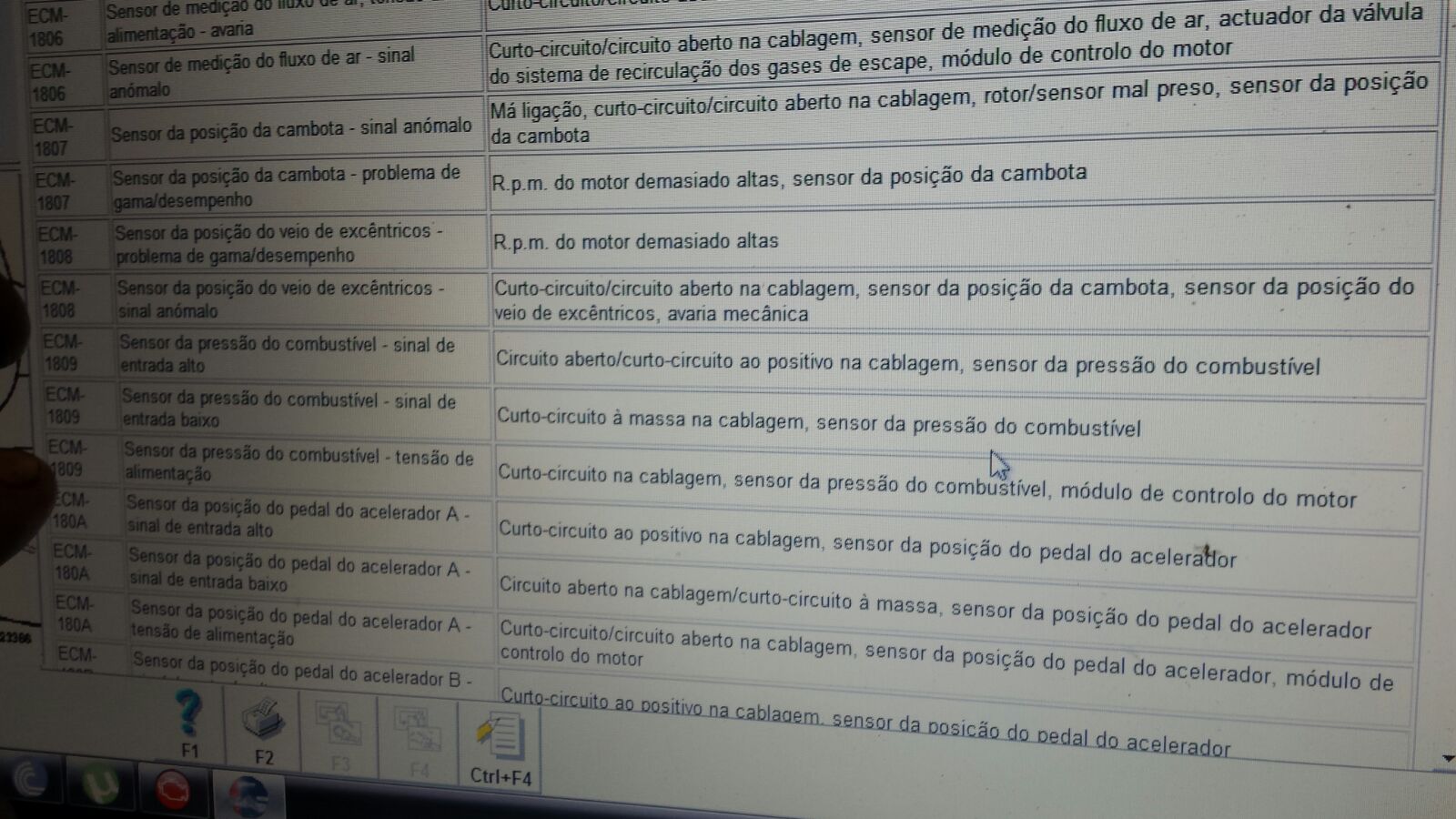

Pe tester i-i da mesajul din atasament. Sa fie pompa de inalte, avand in vedere ca senzorul l-am pus de la a mea si nu merge?
