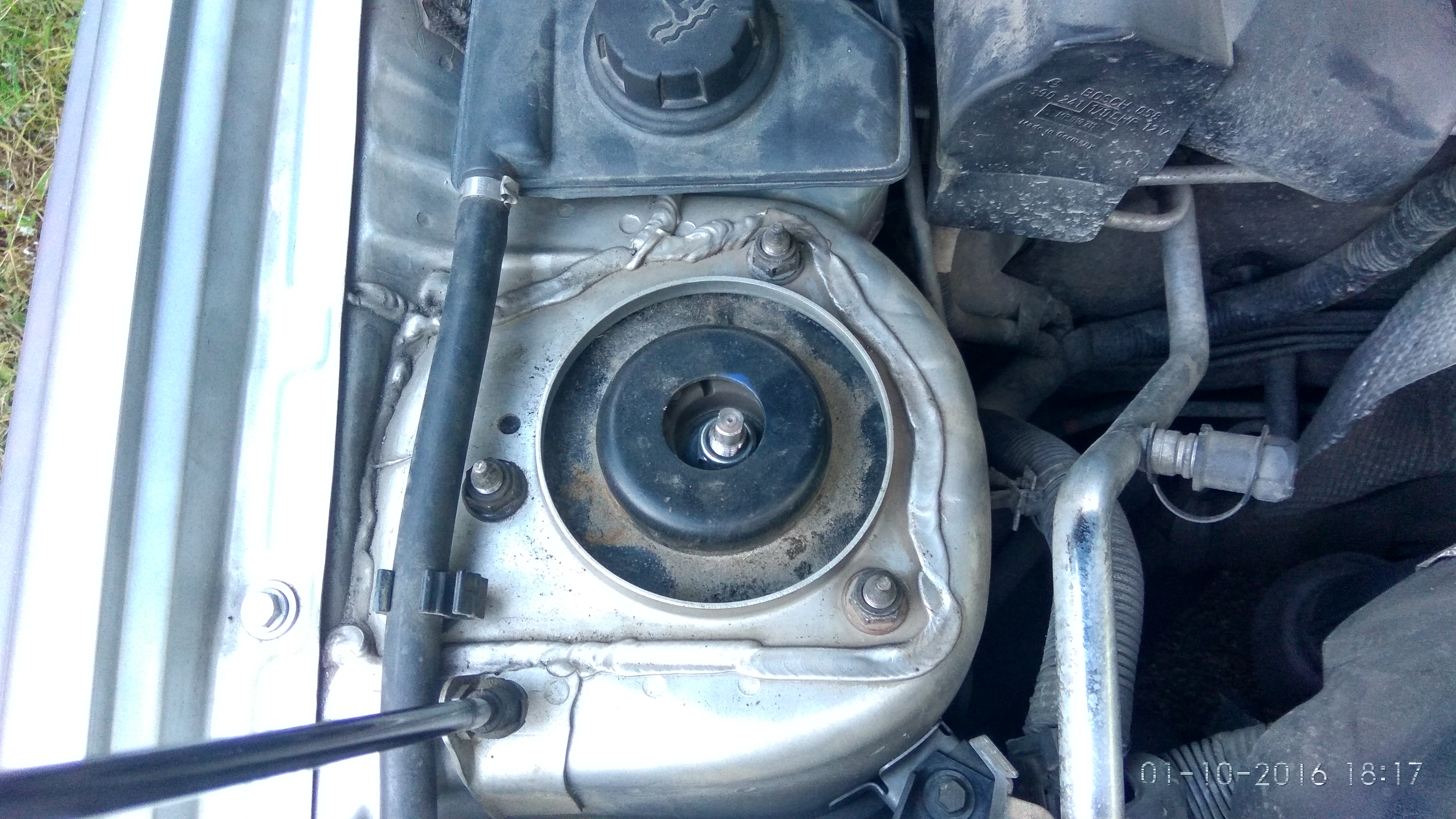

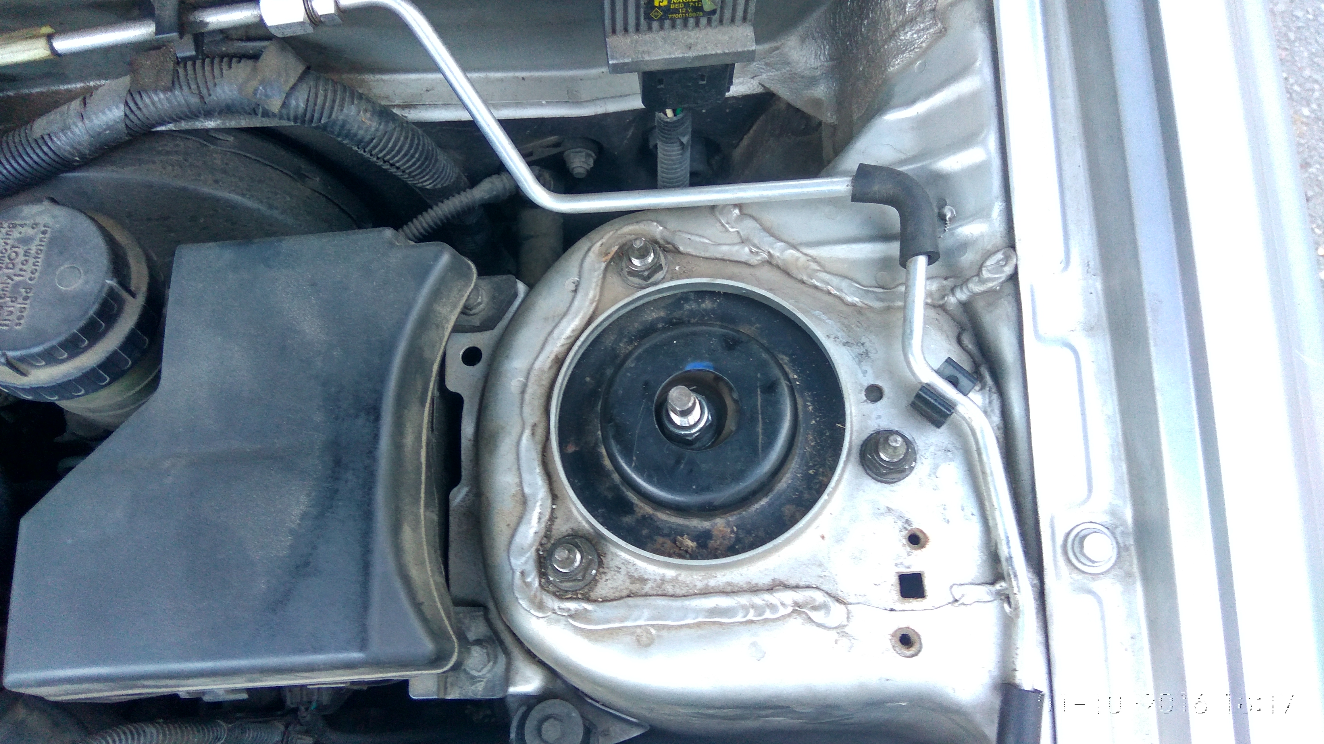

Salutare colegi. După cum scrie si.n titlu bănuiesc că am o problema cu glandele de la amortizoarele fata. Recent am schimbat toate amortizoarele, biletele si capetele de bara iar acu după ce am schimbat toate astea pe stanga fata se aude un sunet ca si cum ar scartai 2 fiare unul peste altul. Bănuiesc eu ca fie nu au așezat calumea flansele fie sunt rupte si de acolo zgomotul. Atașez si 2 poze să vă faceți o idee cum arata flansele acu după schimbarea telescoapelor. Va multimesc

Flansele sunt rupte. Nu stiu de ce nu le-ai schimbat si pe acelea daca tot ai desfacut acolo...
