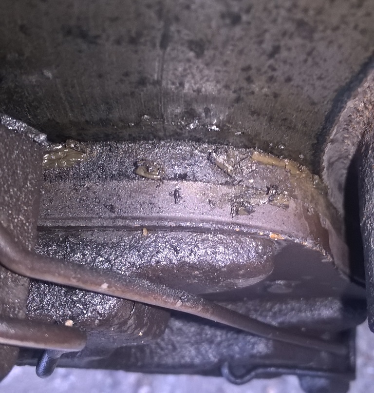

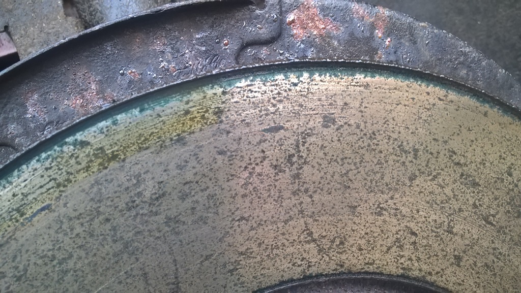

Dimineata sa-mi stea inima, la prima frana dupa pornire, masina aproape ca nu avea nicio reactie. Frana isi revenea apoi cu fiecare pedala facuta in mers, iar dupa 3 Km si-a revenit complet. Am verificat scurgeri, lichidul de frana, totul era in regula. Pe o placuta de frana am observat o acumulare de mâzgă sau ceva, am dat roata jos si am observat ce puteti observa si voi in poze.
Aproape sigur ca cineva mi-a pus vaselina pe discuri (a se observa tenta verzuie de la exteriorul discului), imi recapitulam in minte toti dusmanii si persoanele care nu-mi intelegeau pararea anti PSD si care-mi puteau face lucrul asta.
Am incins bine discurile sa se arda tot ce era pe acolo si am fost dupa 7 ore la mecanic. Cand am desfacut rotile nimic, nici o urma de ... orice. Mostra de mazga pe care o preluasem si voiam s-o arat mecanicului s-a uscat si faramitat in fata lui, prin urmare nu cred ca era vaselina pusa de cineva.
Ce-as fi putut eu acumula de pe drum si sa-mi cada pe etrier si placute de seara pana dimineata, astfel incat sa se intample asta?
Roata cealalta nu am desfacut-o, dar presupun ca era la fel pentru ca frana n-a tinut deloc si nici n-a tras masina intr-o parte.
Vaselina totusi n-am exlus-o de tot :angry:, ma supara tenta aia verzuie de pe exteriorul discului.

Poate fi mizerie de pe strada + condens + inghet. Dar vad ca ai discurile de frana foarte uzate...
Cel mai probabil asta a fost.
Nu ma ajuta pozele, dar discurile sunt bune (ma refer la grosimea lor). Pozele alea erau făcute imediat dupa ce s-a imprastiat mizeria aia pe ele.
Discurile sunt uzate. Trebuie sa aibe maxim 3 mm uzura. Ale tale cred ca au 5 mm uzura
2mm domnu Ionutz .
